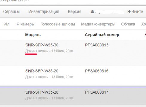

  15. Красивые скриншоты, только не "длинна", а "длина".
