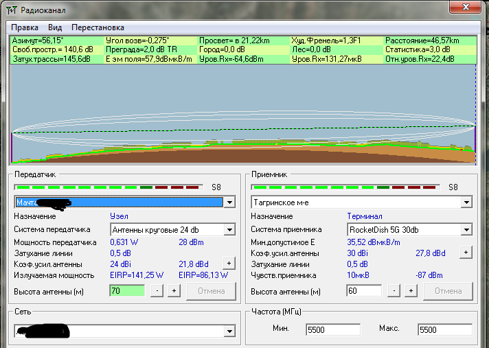

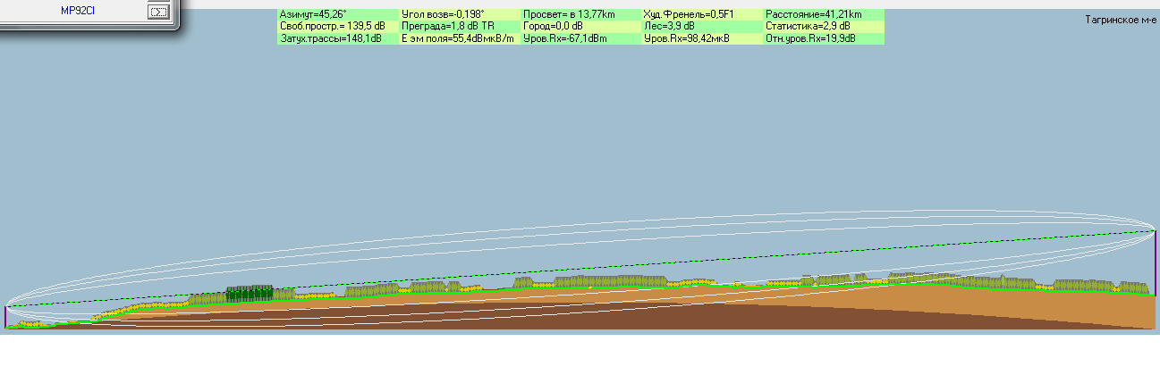

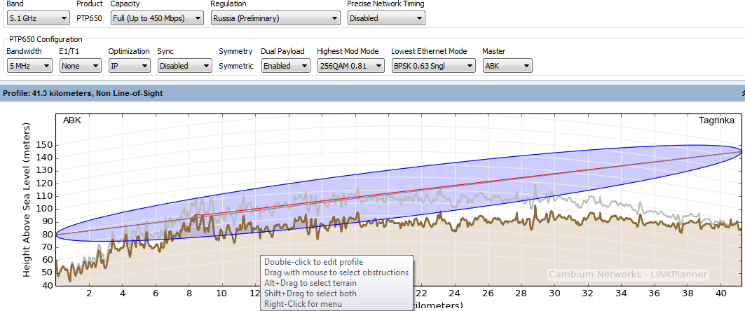

ser177_ Posted December 14, 2014 Posted December 14, 2014 Есть 2 точки: 62.101264; 77.609792 - мачта 20 метров ( база) - вся утыкана оборудованием 450МГц, 2.4 ГГц, 5ГГц 62.360555555556; 78.176111111111 - мачта 60 метров (клиент) Требуется поднять линк от 10 Мбит с доступностью 99 процентов. По сети будет работать ethernet трафик - телеметрия, видеонаблюдение. Как вариант мы сможем немного достроить мачту на базе до 25 метров. Строили профили линка в RadioMobile - прикрепил файл Также профиль сделали в LinkPlanner - прикрепил файл Какое оборудование поставить на точках, чтобы поднять такой линк? Если линк пойдет - еще 2 линка на таком же расстоянии делать надо будет. Бюджет не резиновый :) Вставить ник Quote

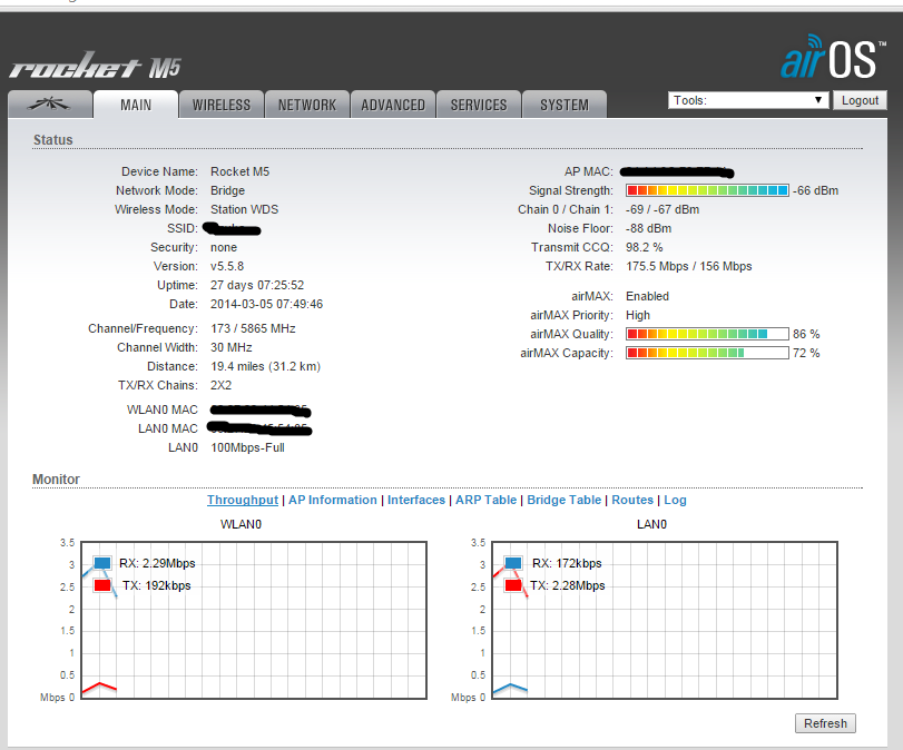

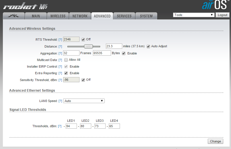

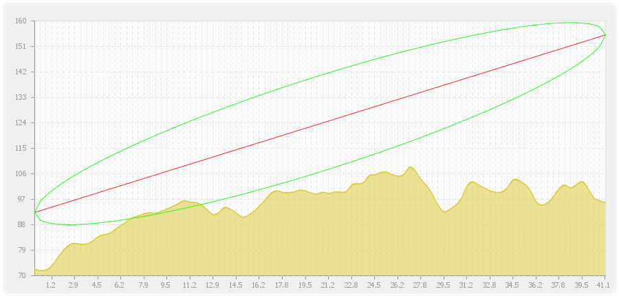

ser177_ Posted December 16, 2014 Author Posted December 16, 2014 Слева по рельефу это база или клиент? Здесь посчитайте ещё: http://linktest.ru/ На 40КМ, 5ГГц 2хРокет М5 + 2xРокетДиш 34, но должна быть прямая видимость и никаких водоёмов по пути, и 99% доступность, ИМХО -- не реально. В приложении расчет на http://linktest.ru/ -такое ощущение, что кривизна Земли не учитывается там. Кстати, вот линки на 30 км на Рокетах - в открытой зоне Френеля Вставить ник Quote

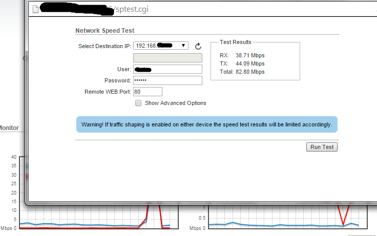

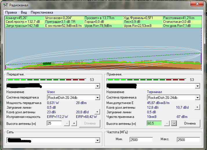

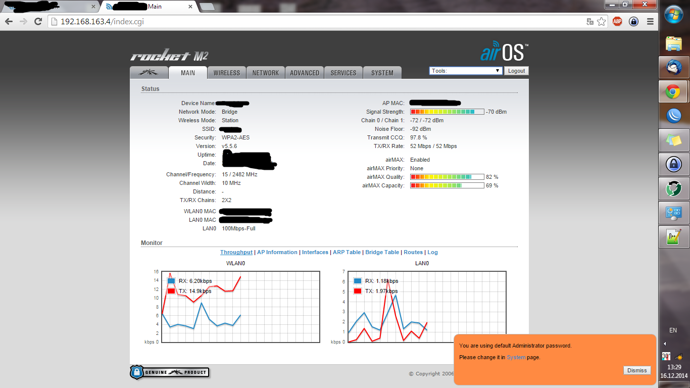

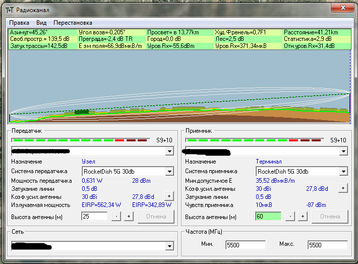

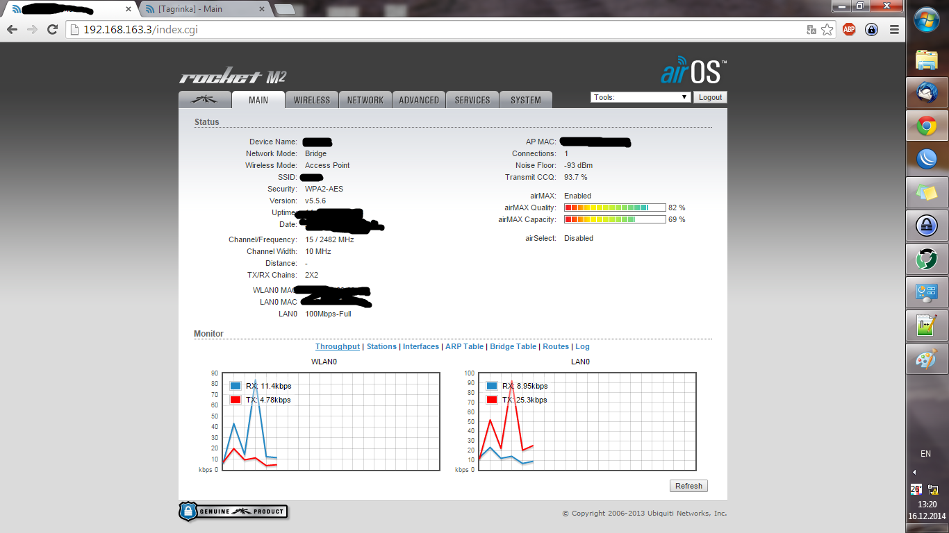

ser177_ Posted December 16, 2014 Author Posted December 16, 2014 Сегодня попробовали на 25 метров поставить RocketDish 24dB на 2.4 ГГц с Rocket M2. Вот результаты, и еще расчет энергетики для 70 метров и для 25 метров на 5 ГГц. Расчеты утром делали, а в обед поставили на 2.4 - что было под рукой. Оборудование на 5ГГц - еще не покупали. Когда ставили оборудование - на улице в тайге шел снег, горизонта не видать. Только сейчас сделал расчеты для 2.4 ГГц - в приложении. В расчетах уровень сигнала хуже на 9 dB. Считаем, что погрешность шкалы высот в используемых картах (на самом деле мачты чуть выше уровня моря) - сыграла нам на руку. Как мы выяснили базы данных высот в ХМАО+ЯНАО, которые находятся в открытом доступе, имеют большую погрешность - плюс-минус 6-10 метров, в связи с этим и получился такой линк. К тому же диапазон 2.4 ГГц в лесах с медведями пока свободен для творчества. Вот думаем - оставить так или ещё улучшить качество. Может алубокс или микротики поставить ? Или оставить как есть? Кстати переслали файл с точки на точку по FTP - 20 Мбит/с. Вставить ник Quote
NewUse Posted December 16, 2014 Posted December 16, 2014 Норм, ИМХО, сильно больше не выжмите.... Вставить ник Quote

ser177_ Posted December 18, 2014 Author Posted December 18, 2014 у нас ушло на пролет 1 тысяча баксов. Покупали оборудование летом и лежало на складе. Попробовали перед тем, как 5G брать -: завелось! Вставить ник Quote
