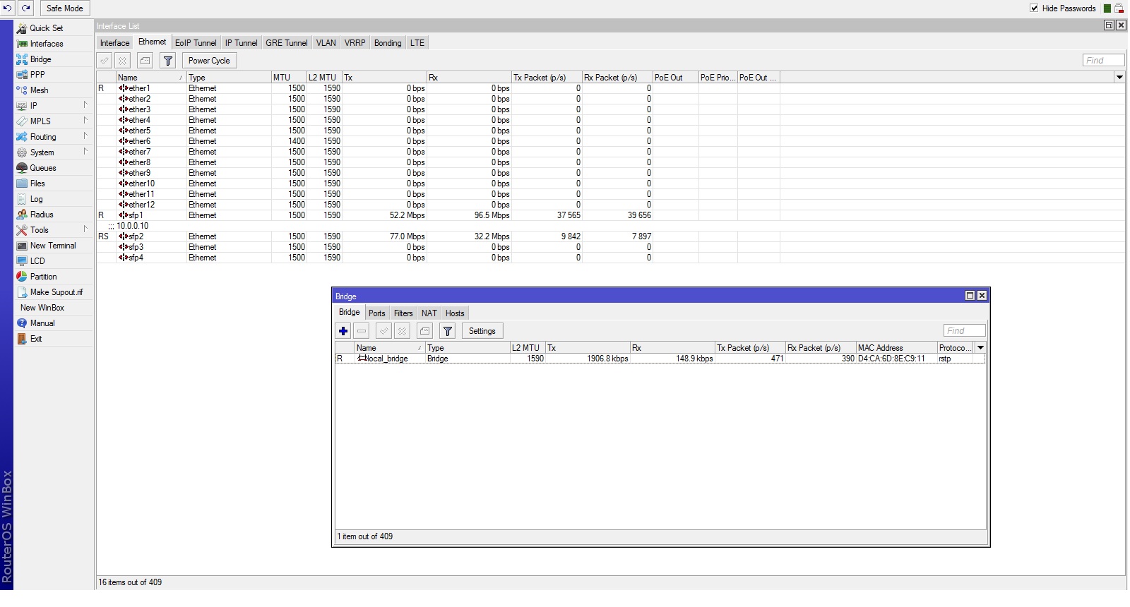

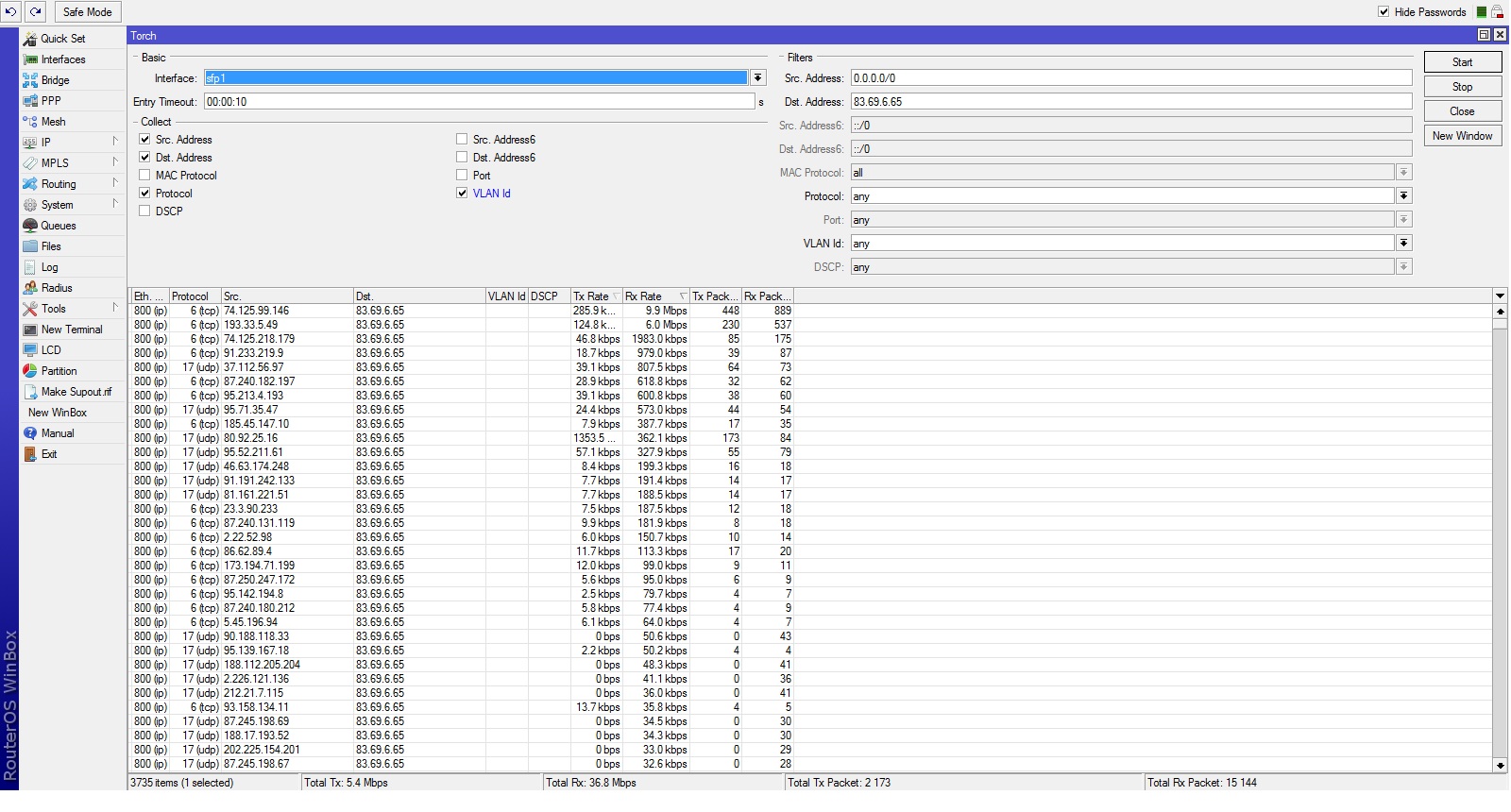

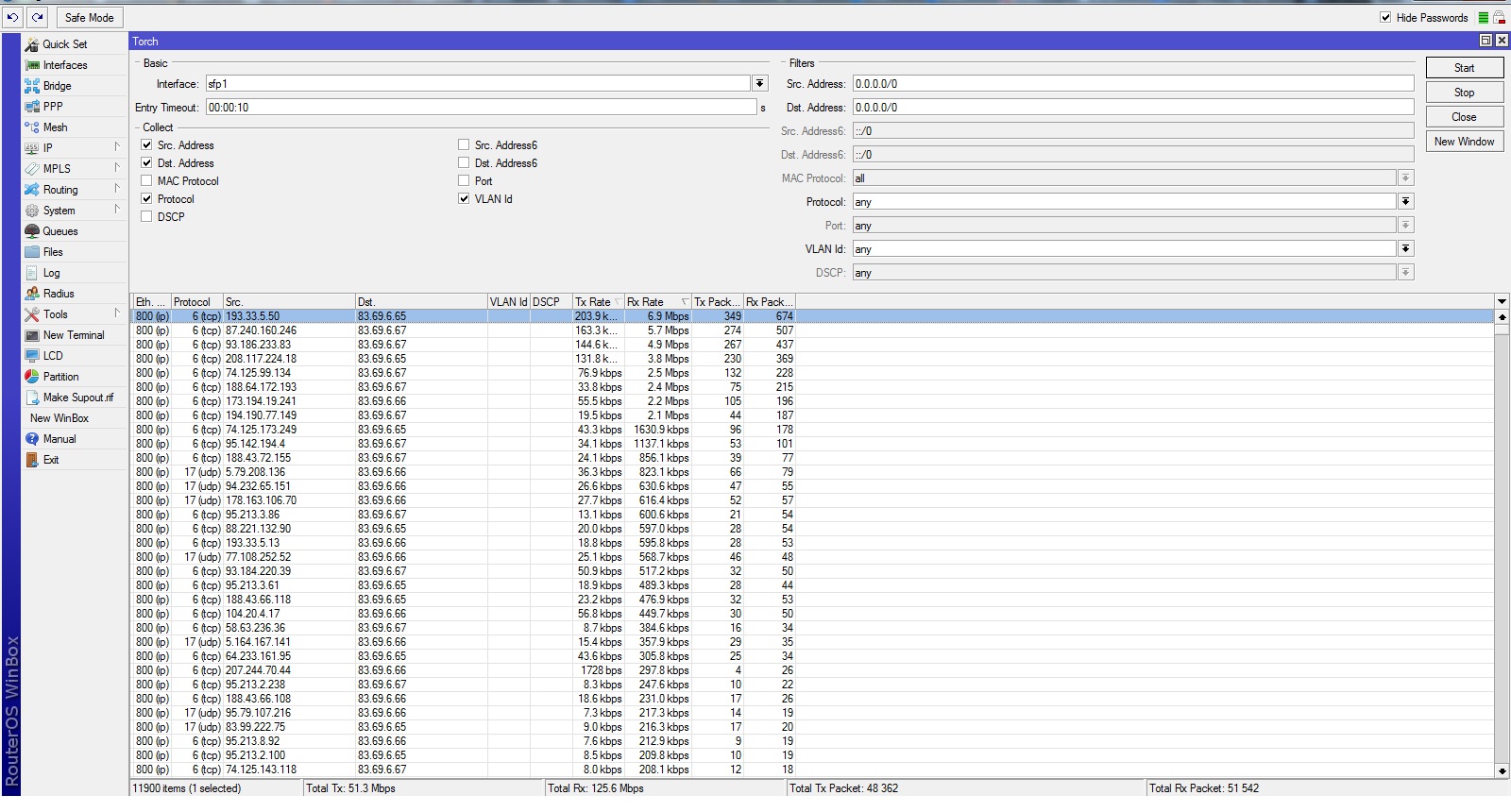

megahertz Posted October 31, 2014 Posted October 31, 2014 Добрый день форумчане Встал остро следующий вопрос Может быть кто-то сталкивался с проблемой когда на микротике между аплинком (sfp1 в моем случае) и локалкой(sfp2) объемы передаваемого трафика отличаются? Т.е в локалке трафика меньше чем на аплинке... по торчу ни мультикаста, ни другого левого трафика я не вижу. Вставить ник Quote
