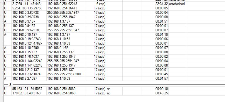

Давно заметил массу странных соединений на микротике. Скриншот прилагаю.

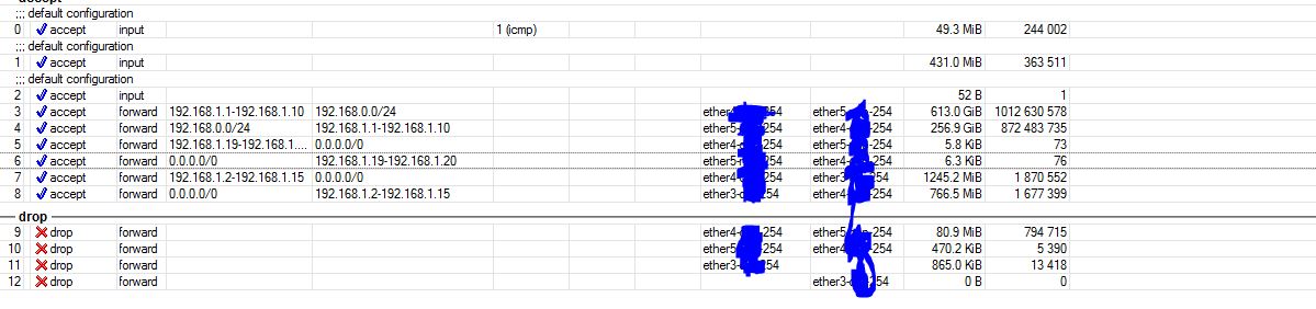

Всё что есть в настройках фаервола я привёл в скриншоте, правил ната нету соответственно.

Ну дык все верно - самба, днс... Это скрин из коннтрака или активных соединений? Если коннтрак - не удивительно, udp пакет создает новую "сессию" коннтрака даже если порт закрыт. К слову, так МТ вполне реально положить извне :)
Вы как то уже пробовали положить микротик извне, однако он никак не повелся на внешние воздействия.
Честно говоря меня беспокоят якобы sip подключения по 5060 порту.
И вообще боеспокоит то, что каким то образом микротик доступен извне. Вот как это в моей схеме происходит никак не доходит :(
Я - не пробовал. Вы что-то путаете. Зато читал отзывы "счастливых владельцев" о скоропостижной смерти роутеров от засирания коннтрака, да.
Выдерните из него интернет кабель - и не будет доступен извне :) Другого способа нет.
Повторяюсь - в коннтрак попадают все udp "сессии". Даже если порт на микротике закрыт и пакет дропнулся. И ничего вы ему не сделаете.

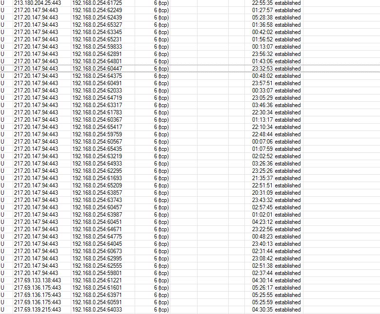

И речь не только про udp - бог да с ним. А что за сессии на 443 порт на втором скрине? кто их создаёт? и каким образом?
Причём их создают с 443 порта внешние ип адреса на свободные порты интерфейса 192.168.0.254 Что это за хрень?
А это уже микротик похоже занятно таращит...
