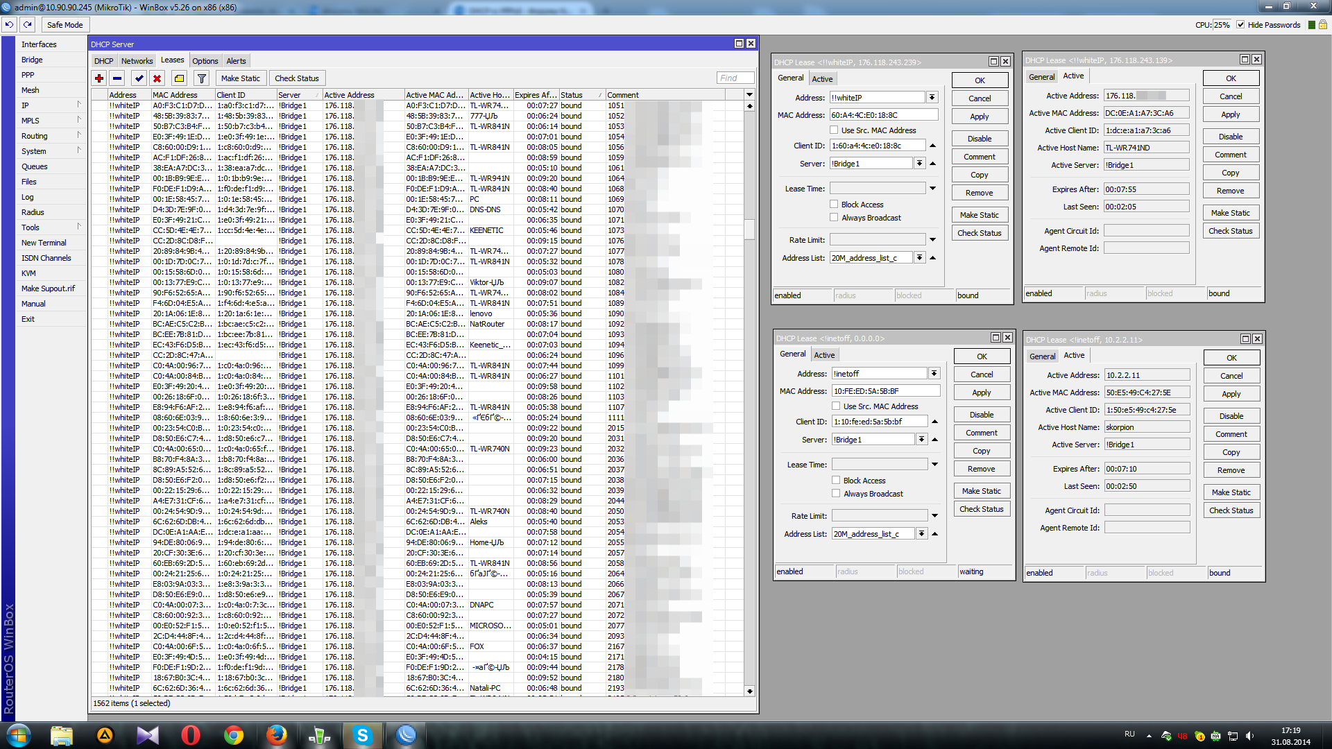

Мы отдаём белые динамические адреса через DHCP с привязкой к МАКу.
Есть 3 пула
Unknown - серый пул, который выдаётся всем по умолчанию. На нём переадресация на заглушку с сообщением о незарегистрированном устройстве.
whiteIP - белый пул адресов, который выдаётся статическим Leases
inetoff - серый пул, который выдаётся абонентам при отключении за неуплату. На нём тоже заглушка.
Когда же абонент подключает новый роутер и у него сразу все работает, то его роутер открыт для взлома, что частенько и происходит.
Справедливости ради стоит сказать, что ближайшие лет 5 на рутеры с вана доступ запрещен под дефолту.
RouterScan так не считает))

на длинках
Функция MAC Notification необходима для отсылки уведомляющих сообщений - trap - по протоколу SNMP... Функция отсылает уведомляющие сообщения в случае добавления, удаления или изменения МАС адресов на тех портах коммутатора, на которых она настроена.
на цисках есть полностью аналогичная возможность
фактически привязки можно обновлять при появлении нового мака на старом порту либо старого мака на новом. смена порта одновременно со сменой мака теоретически маловероятна. и фактически мы получаем привязку к маку без каких-либо неудобств для пользователя. с помощью некоторых систем я бы мог добиться чтобы на порту даже дескрипшен автоматически переписывался, но это надо программить руками, хотя это довольно просто
А зачем вообще вам эти маки уперлись? У нас vlan-per-user, на порту клиента разрешено 2 мака, что бы он не воткнул - мгновенно получит тот же IP и продолжит работу.
Скрипт маки собирает чисто для статистики и удобства техподдержки, но это совершенно отдельный сервис.
