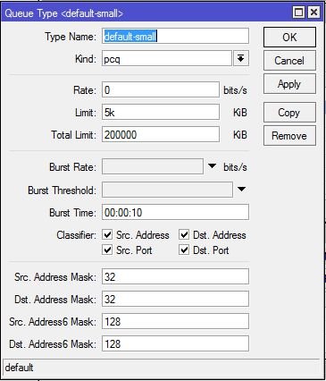

@Saab95, так точно! На базовых станция эти настройки у Wireless-default. Этот скрин с главного роутера (шейпера).
Если так настраивать, то канал не забивается. Когда качают торренты, то можно ещё и серфингом заниматься. Пакеты дропаются только тогда, когда идёт очень большая загрузка канала. Удобно.
