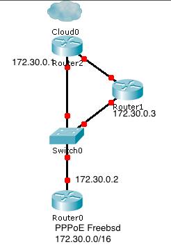

Вобщем схема такая. Есть bras на FReebsd в качестве PPPoE. Uplink 172.30.0.2 , default gateway 172.30.0.1. Клиенты в сети 172.30.0.0/16. На шлюзе 172.30.0.3 выполняется фильтрация http урлов. На freebsd в таблице 3 находятся список IP принадлежащие доменам из роскомнадзора.
#${fwcmd}
setfib 1 route delete default
setfib 1 route add default 172.30.0.3
${fwcmd} add setfib 1 ip from 172.30.0.0/16 to 'table(3)'
При совпадение правила
ip from 172.30.0.0/16 to 'table(3)'[/code]
пакеты отправляеются на шлюз 172.30.0.3
Как сделать такую тему на linux?

iptables -t mangle -A PREROUTING -s 172.30.0.0/16 -p tcp --dport 80 -j MARK --set-mark 0x1
ip rule add fwmark 0x1 table 100
ip route add table 100 x.x.x.x/32 via filter.gw
ip route add table 100 z.z.z.z/32 via filter.gw
x.x.x.x
z.z.z.z
адреса из ркн
дефолт писать в таблицу 100 не надо - оно если не найдет ip - будет искать роут в нормальной таблице
про порт 80 это я уже отсебятину добавил, но по идее 443 и 80 должно быть достаточно
