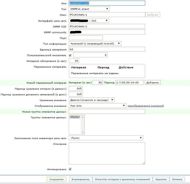

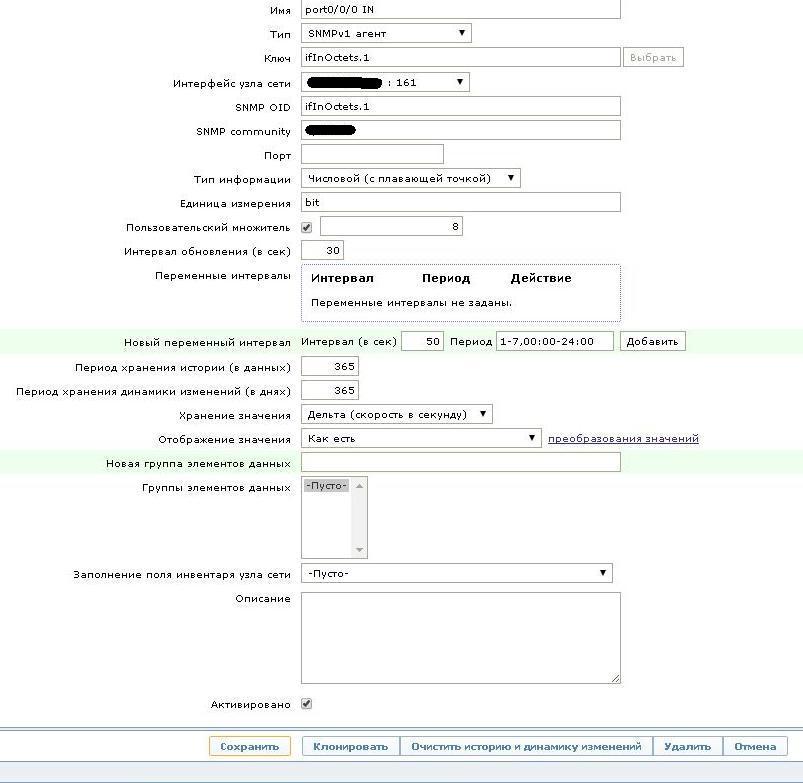

alishkka Posted April 11, 2014 Posted April 11, 2014 Мониторю Cisco ASR 1002-F (asr1000rp1-adventerprise.03.12.00.S.154-2.S-std) по SNMP v1 zabbix'ом 2.2.3 Конфиг CISCO : snmp-server community xxxxxx RW snmp-server host xx.xx.xx.xx xxxxxx Шаблон и граффик Zabbix'а прикреплены, если обратить внимание на график то можно увидеть скачи в 100 мб, хотя их на самом деле не замечено, со стороны провайдера мониторится и таких падений с нашей стороны нет, подскажите пожалуйста что может быть? Вставить ник Quote

NikAlexAn Posted April 11, 2014 Posted April 11, 2014 Вы снимаете раз в 30сек а провайдер как? а если поставить 15сек? счётчики на интерфейсах не обнуляли? может пора 64бит счётчики уже использовать? Вставить ник Quote

s.lobanov Posted April 11, 2014 Posted April 11, 2014 В чём вообще смысл использовать snmp v1? Там же счётчики 32 бита и они переполняются каждые 32 секунды при скорости 1гбит/с Вставить ник Quote

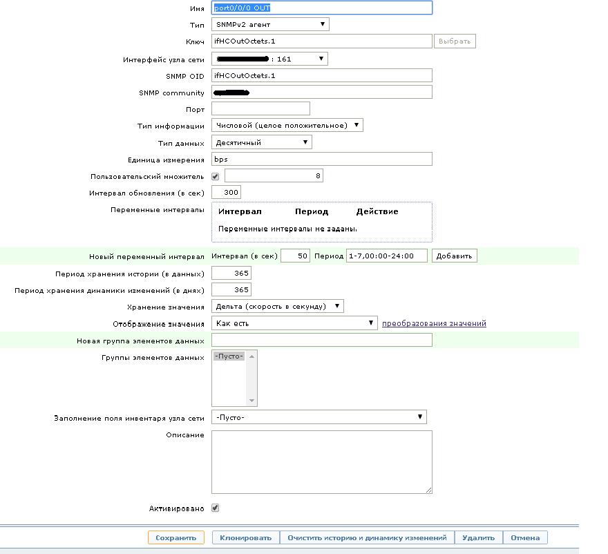

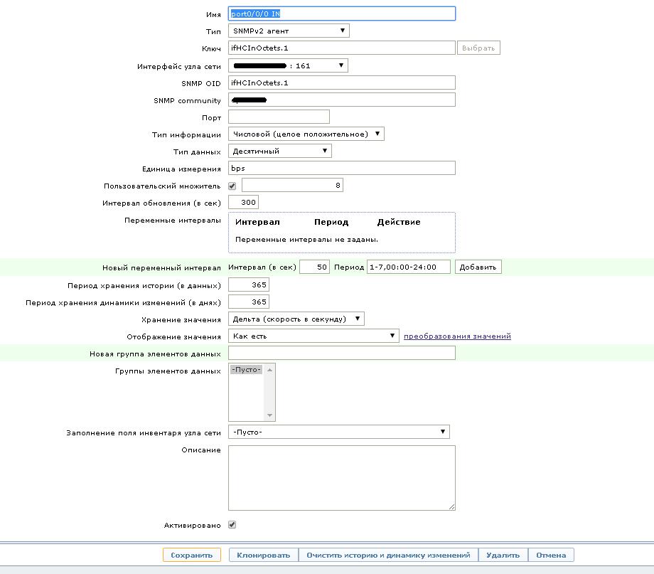

alishkka Posted April 12, 2014 Author Posted April 12, 2014 Перешел на 64-битные счетчики, обнулил счетчики на Cisco, наблюдаю... Вставить ник Quote

Картуччо Posted April 13, 2014 Posted April 13, 2014 Интервал опроса обозначен на скриншотах, если правильно понимаю настройки заббикса, то он равен 30 сек. Обсуждалось уже: http://forum.nag.ru/forum/index.php?showtopic=93047&st=0&p=945714&hl=%D0%B8%D0%BD%D1%82%D0%B5%D1%80%D0%B2%D0%B0%D0%BB%20%D0%BE%D0%BF%D1%80%D0%BE%D1%81%D0%B0&fromsearch=1entry945714 Во-первых, действительно SNMPv1 это не вариант из-за 32-битных счётчиков. Во-вторых, 30 секунд мало и график совершенно нормальный для такого интервала. У провайдера скорее всего 5 минут. Вставить ник Quote

alishkka Posted April 14, 2014 Author Posted April 14, 2014 Snmp version 2c, snmp oid ifHCInOctets.3 , интервал обновления 300сек,наблюдаю ... Вставить ник Quote
alishkka Posted April 14, 2014 Author Posted April 14, 2014 (edited) Ну вот картинка лучше) спасибо. Скрины прикрепил Edited April 14, 2014 by alishkka Вставить ник Quote
Картуччо Posted April 14, 2014 Posted April 14, 2014 Так как у вас ASR1000, можно попробовать "service counters max age 12" и тогда опрашивать раз в 30 секунд, если сильно надо. Но график всё равно не будет очень ровным. Ровным его делает большое количество сессий и усреднение. Вставить ник Quote
