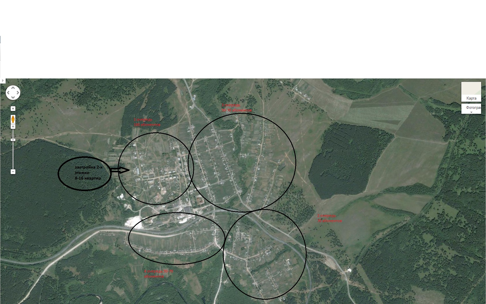

В мае буду тянуть сеть ftth в селе. Абонентов около 300. Кто - какое оборудование посоветует (что бы при сдаче узла связи не было проблем). Интересует все. Сервер, ОС, биллинг,коммутатор, медики или роутеры, sfp-модули. Кабель какого производителя лучше.

На счет саморазвития согласен. Перелопатил весь форум, основная проблема - ничего не понял. К примеру - "БУ C3550-12G в ядро L3, Cisco 2950-24 в дом, VLAN на дом, какой-нибудь Routerboard на аплинк" - понимал в течении 3 минут.Кому интересно карта села в файле

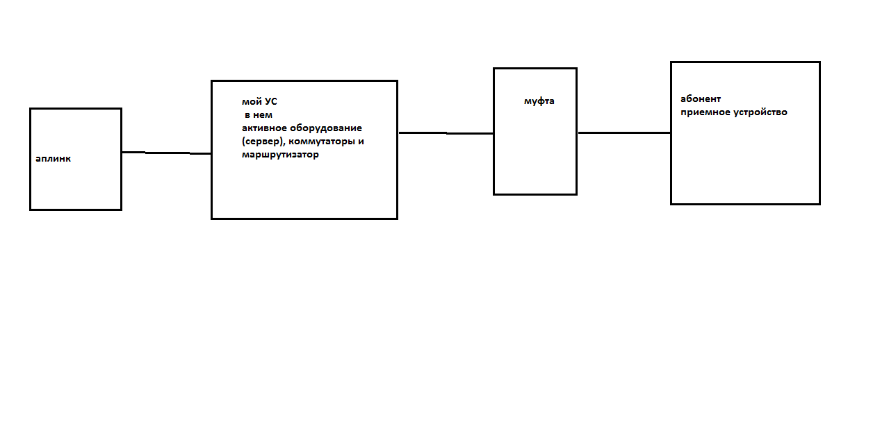

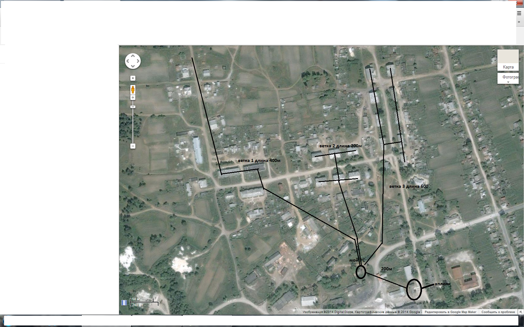

Не правильно сформулировал вопрос. Предпологаю такую схему сети. На узле размешаю все активное оборудование. 5штук 24-портовых коммутаторов с sfp. с узла 48 волоконник на каждую ветку. В муфте либо распайка либо быстрые коннекторы. Далее абонентский плоский кабель прям в дом(квартиру). У абона либо коммутатор либо медик c sfp. Вопрос - какие коммутаторы использовать? Какой самонесущий кабель? какие муфты? Критичность использования коннекторов в 3 соединениях на одном волокне до абонента? Коммутатор или медик? Все это с учетом того что нужно будет сдавать в РКН. Услуга одна телеком. Есть возможность проскочить по приложению А.
