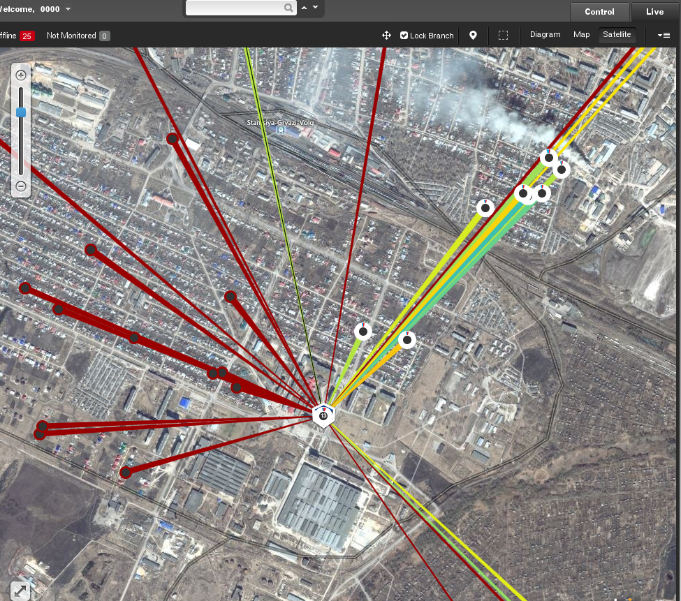

ReCom48 Posted September 16, 2014 Author Posted September 16, 2014 Единственное не пойму в чем дело, когда выхожу с компа дома то эирконтроль показывает все нормально сеть, когда с офиса както криво, но это не критично потому как всю работу делаю именно из дома скрин выложен из офиса уровни сигнала пчемуто не верные А вы пробовали забить в него 100-200 устройств на мониторинг? Нет, забил пока еще не всех, почему так??? я добавляю каждое устройство по координатам GPS (с помощью яндекса), и приходится сохранять фаил с их положением, потомучто один раз запустил сканер он почемуто показал все мои устройства гдето в америке и переделывал все заново ;) Вставить ник Quote
NewUse Posted September 16, 2014 Posted September 16, 2014 А вы пробовали забить в него 100-200 устройств на мониторинг? Проблема была с 1-ой версией, со второй --проблем большого числа устройств -- нет, ну а когда число единиц оборудования подвалит к 1000 -- то кроме snmp ничего не поможет. Единственное не пойму в чем дело, когда выхожу с компа дома то эирконтроль показывает все нормально сеть, когда с офиса както криво, но это не критично потому как всю работу делаю именно из дома скрин выложен из офиса уровни сигнала пчемуто не верные версию явы и браузера сравните.... потомучто один раз запустил сканер он почемуто показал все мои устройства гдето в америке и переделывал все заново ;) Да, дефолтные координаты -- Америка, я при добавлении нового устройства указываю точный ip. Вставить ник Quote
ReCom48 Posted September 16, 2014 Author Posted September 16, 2014 (edited) Да, дефолтные координаты -- Америка, я при добавлении нового устройства указываю точный ip. ЧЕТО КАК-ТО В ГОЛОВУ НЕ ПРИШЛО :) Edited September 16, 2014 by ReCom48 Вставить ник Quote
Saab95 Posted September 16, 2014 Posted September 16, 2014 Единственное не пойму в чем дело, когда выхожу с компа дома то эирконтроль показывает все нормально сеть, когда с офиса както криво, но это не критично потому как всю работу делаю именно из дома скрин выложен из офиса уровни сигнала пчемуто не верные Просто из дома у вас задержка маленькая, а из офиса более высокая. Нет, забил пока еще не всех, почему так??? я добавляю каждое устройство по координатам GPS (с помощью яндекса), и приходится сохранять фаил с их положением, потомучто один раз запустил сканер он почемуто показал все мои устройства гдето в америке и переделывал все заново ;) Нужно вести 3 карты сети: 1. В Visio - на ней рисуете узлы, здания, на них отмечаете антенны, роутеры, IP адреса, названия клиентов, названия домов и т.п. 2. В Dude - на ней рисуете устройства для мониторинга. 3. В Google планета земля - на ней рисуете расположение устройств на местности, линии между ними и т.п. Т.к. в этом случае у вас будет все назависимое ни от кого, карту в гугле можно сохранить на комп и при переустановки или проблемах не потерять. Соответственно ничего не будет тормозить. В визио рисуете подробную техническую схему, т.к. иногда в одном месте расположено много оборудования и нужно все записать. Сейчас вы замешаны на эту программу, которая только на радио от убнт расчитана, подключить туда другое оборудование, например те же коммутаторы или роутеры, сложно, и сделать связи с указанием загрузки интерфейсов. Проблема была с 1-ой версией, со второй --проблем большого числа устройств -- нет, ну а когда число единиц оборудования подвалит к 1000 -- то кроме snmp ничего не поможет. Дуда без проблем опрашивает несколько тысяч устройств, рисует графики и т.п. А большого количества устройств в аирконтроле так никто и не показал. Вставить ник Quote
