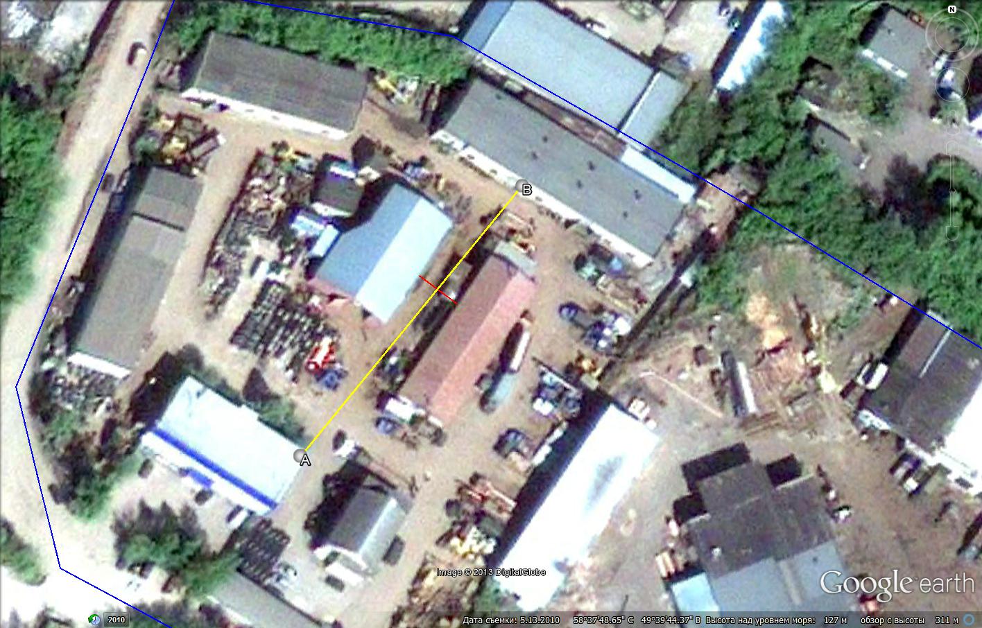

nippon047 Опубликовано 25 сентября, 2013 Уважаемые Гуру! Необходимо организовать радиомост (точка-точка) между 2мя зданиями на территории базы. Опыта в подборе и монтаже внешнего WiFi оборудования нет, хотя теоретически вроде бы все понятно, но все же.. Буду признателен, если хотя бы подтолкнете в нужном направлении или развеете мои сомнения. Схему размещения прилагаю. На схеме расстояние между точками А и В установки беспроводного оборудования всего около 80 метров. Требуется максимально возможная скорость (но хотя бы уж около 100 Мбит), с минимальными задержками, стабильная работа. Коридор прямой видимости находится между 2мя ангарами, расстояние между ними (красная черта) 10 метров. Высота ангаров 6 метров. Установку точек доступа (антенн) хотелось бы по возможности осуществить прямо на стене на максимальной высоте 5-6 м над землей. Мои мысли такие (все на примере оборудования UBNT, но Микротик тоже в уме держу): Судя по малому расстоянию можно брать самые простые устройства типа Loco2, NanoStation2 в режиме точка-точка. Но опять же диаграмма направленности у них мне кажется широковата в условиях такого коридора (слева полностью металлический ангар, а справа здание с металлической крышей). Думаю, тогда наверное стоит брать Loco5 или что-то с более узкой диаграммой направленности. Но в характеристиках написано, что они расчитаны на расстояние до 15 км. Не перебор ли это будет для такого малого расстояния как у нас? И что станет со стабильностью радиоканала в таких условиях? А возможно вообще нет смысла в направленном канале в моем случае? Вообще изначально понравилась по характеристикам радиомост NanoBridge M5-25, но судя по заявленным характеристикам - это стрельба из пушки по воробьям. Опять же сомнения, возможно ли настроить радиомост из 2-х NanoBridge на таком малом расстоянии. Хотя опять же разница в стоимости между Loco и NanoBridge порядка 1000 рублей. В чем подвох? С Микротиком теже вопросы в принципе, только как я понял у микротика готовые радиомосты по производительности выше за теже деньги. Но на форуме прочитал, что есть проблемы при монтаже даже готовых устройств типа RBSXT (необходимо что-то досверливать, допиливать, дополнительно герметизировать) что не радует. В общем, уважаемые форумчане, я человек начинающий в этом деле, меня обуревают некоторые сомнения, буду рад любому совету какое оборудование будет оптимально в моем случае? В цену вопрос не упирается (ну конечно в разумных пределах), основное это надежность, скорость, стабильность. Вставить ник Цитата Ответить с цитированием Поделиться сообщением Ссылка на сообщение Поделиться на других сайтах More sharing options...
p9160ff Опубликовано 25 сентября, 2013 (изменено) На таком расстоянии можете хоть на землю поставить. Мощность сигнала регулируется - сможете убавить. Разница между локой и бриджом в наличии отражателя (тарелки) у бриджа. Так что смело берите локу. Берите диапазон 5 Ггц. Изменено 25 сентября, 2013 пользователем p9160ff Вставить ник Цитата Ответить с цитированием Поделиться сообщением Ссылка на сообщение Поделиться на других сайтах More sharing options...
Saab95 Опубликовано 25 сентября, 2013 Какая нафиг локо, берите Mikrotik SXT Lite5, мощность поставите на минимум и будет канал 100 мбит полный дуплекс. Наносы никогда столько не прокачают. Вставить ник Цитата Ответить с цитированием Поделиться сообщением Ссылка на сообщение Поделиться на других сайтах More sharing options...
sokrat Опубликовано 25 сентября, 2013 Уважаемые Гуру!....... всего около 80 метров. Требуется максимально возможная скорость (но хотя бы уж около 100 Мбит), с минимальными задержками, стабильная работа. Ну уважаемые очковтератели.... Какая нафиг локо, берите Mikrotik SXT Lite5, мощность поставите на минимум и будет канал 100 мбит полный дуплекс. Наносы никогда столько не прокачают. На таком расстоянии можете хоть на землю поставить. Мощность сигнала регулируется - сможете убавить. Разница между локой и бриджом в наличии отражателя (тарелки) у бриджа. Так что смело берите локу. Берите диапазон 5 Ггц. Читайте условия задачи, расстояние 80 метров какого @уя радио лепить-то, и тема на 80 метров уже обсасывалась. Нахрен эти темы плодить. Вставить ник Цитата Ответить с цитированием Поделиться сообщением Ссылка на сообщение Поделиться на других сайтах More sharing options...

nippon047 Опубликовано 26 сентября, 2013 p9160ff, Saab95 спасибо за адекватные ответы. Читайте условия задачи, расстояние 80 метров какого @уя радио лепить-то, и тема на 80 метров уже обсасывалась. Нахрен эти темы плодить. sokrat, я абсолютно согласен, лучше проводом, но дело в том что у нас на территории наоборот все воздушки убирают по причине провоза габаритных грузов по высоте. Где можно было под землю закопали. Оптику по крышам было бы самое то, но даже обходом по периметру не дают. В данном случае остался вариант только радиоканал. А то что тему на малые расстояния уже 100 раз обсуждали, я честно говоря, поиском пользовался, не так уж и много чего похожего нашел. Тем более, мне казалось что у меня "особый" случай: узкий коридор из строений, слишком малое расстояние, зоны Френеля и все такое.. :) Поймите, с точки зрения человека, который только теоретически это знает, но на практике еще не доводилось делать, так легко об этом рассуждать сложно, лучше бы я вообще ничего не знал, меньше сомнений было бы.. Вставить ник Цитата Ответить с цитированием Поделиться сообщением Ссылка на сообщение Поделиться на других сайтах More sharing options...
nippon047 Опубликовано 26 сентября, 2013 (изменено) В общем, спасибо еще раз всем кто ответил, думаю возьму два Mikrotik SXT Lite5. У меня только вопрос по питанию. В ветке про mikrotik уважаемый SAAB95 пишет, что у них странные блоки питания, и рекомендуется купить другой. Эта странность до сих пор сущетсвует, или исправили уже наконец то с 2011 года? То что корпус воду пропускает еще можно понять и простить, а то что БП плохой, как-то не радует. И еще: крепеж который в комплекте нормально позволяет прикрепить или лучше приобрести что-то типа Кронштейн NanoBracket SXT Изменено 26 сентября, 2013 пользователем nippon047 Вставить ник Цитата Ответить с цитированием Поделиться сообщением Ссылка на сообщение Поделиться на других сайтах More sharing options...
Saab95 Опубликовано 26 сентября, 2013 Вода в корпус не попадает. Кто писал про такие вещи устанавливали их не правильно, например с сильным наклоном. Блок питания там нормальный сейчас, в комплекте сам БП со штекером, и переходник для подключения к компьютеру. Если питание антенны будет не рядом с подключенным оборудованием, то нужно купить проходной блок питания с двумя разъемами под сетевой кабель. Обычный черный в виде вилки. Крепления в комплекте нет, там адаптер для установки на трубу - купите обычный уголковый кронштейн в любом магазине, торгующем спутниковыми и телевизионными антеннами, его прикрутите к стене и уже на него антенну. Вставить ник Цитата Ответить с цитированием Поделиться сообщением Ссылка на сообщение Поделиться на других сайтах More sharing options...

nippon047 Опубликовано 15 ноября, 2013 Вообщем, так сказать для отчета пишу в своей теме. Все получилось у меня на Микротиках! Работает стабильно, канальная скорость 270 Мбит, по UDP 170 Мбит, TCP - порядка 80 Мбит. Действительно, настройки в нем не "в 3 клика", но если обладаешь базовыми знаниями + полно подробных инструкций и примеров настройки, все настраивается достаточно быстро! Я правда в лабораторных условиях ковырялся 2 дня, но это скорее для "себя". Только настроив эти железки, переварив через себя, понимаешь, что вся эта якобы тьма настроек, на самом деле очень нужна и полезна. Понравились встроенные возможности диагностики и мониторинга. В общем, доволен как слон и нисколько не жалею о приобретении! Всем спасибо за советы! Вставить ник Цитата Ответить с цитированием Поделиться сообщением Ссылка на сообщение Поделиться на других сайтах More sharing options...
vnkorol Опубликовано 16 ноября, 2013 Какие микротики поставили? Вставить ник Цитата Ответить с цитированием Поделиться сообщением Ссылка на сообщение Поделиться на других сайтах More sharing options...
obe Опубликовано 20 ноября, 2013 SXTLite5, видимо. У нас работают нормально даже через несколько стёкол. А на воздухе и говорить не о чем. Вставить ник Цитата Ответить с цитированием Поделиться сообщением Ссылка на сообщение Поделиться на других сайтах More sharing options...
