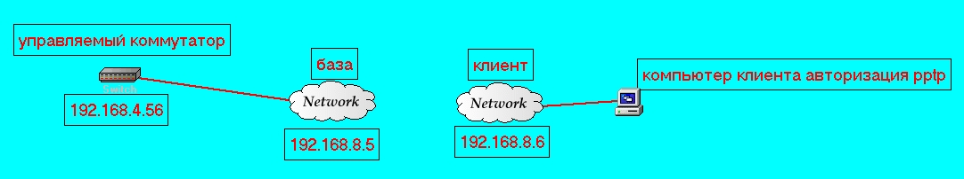

Adim Posted April 29, 2013 Author Posted April 29, 2013 (edited) участок примерно выглядит так... сделана 8 подсеть для управления интернет работает с этим проблем нет...хочется заходить на точки Edited April 29, 2013 by Adim Вставить ник Quote
SSD Posted April 29, 2013 Posted April 29, 2013 участок примерно выглядит так... сделана 8 подсеть для управления интернет работает с этим проблем нет...хочется заходить на точки Вешайте на точки влан для управления. Вставить ник Quote
Adim Posted April 29, 2013 Author Posted April 29, 2013 Вешайте на точки влан для управления. в моём понимании это... вкладка Network...VLAN Network...Interface...на базе соответственно выбираем LAN 0...на клиентских точка WLAN ... к примеру vlan 6 или как? Вставить ник Quote

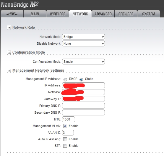

Adim Posted April 30, 2013 Author Posted April 30, 2013 (edited) не??? Edited April 30, 2013 by Adim Вставить ник Quote
Saab95 Posted April 30, 2013 Posted April 30, 2013 не??? Во, тут каждый сетевой порт наноса добавляется в свой влан и передается по радио, что позволяет сделать 2 изолированных канала на одном устройстве: Вставить ник Quote

Adim Posted May 19, 2013 Author Posted May 19, 2013 (edited) всё оказалось на много проще.....ставим галочку Management VLAN указываем номер вилана управления и всё Edited May 19, 2013 by Adim Вставить ник Quote
YuryD Posted May 26, 2013 Posted May 26, 2013 всё оказалось на много проще.....ставим галочку Management VLAN указываем номер вилана управления и всё Эээ, в каком месте ? В моей прошивке 5.5.3 только бридж в мэнеджменте можно выбрать... Просто у меня большая часть ubnt трудится бриджами. Вставить ник Quote
NewUse Posted May 26, 2013 Posted May 26, 2013 Эээ, в каком месте ? В моей прошивке 5.5.3 только бридж в мэнеджменте можно выбрать... VLAN надо сначала создать. Вставить ник Quote
