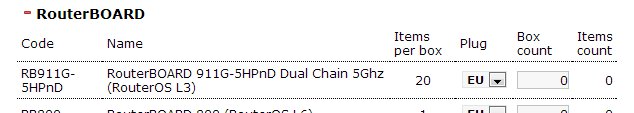

ioma Posted March 19, 2013 Posted March 19, 2013 Если не ошибаюсь, сейчас у Микротика вышла 911 плата, которая идет в секстантах. Кстати, Микротик уже начал отгружать Sextant G-5HPnD по цене обычного секстанта, а все остальные секстанты сняты с производства (по крайней мере уже не доступны для заказа у производителя). Где Вы такую инфомацию нашли? я не смог найти на сайте mikrotik информацию о 911 плате) Вставить ник Quote
xabarov Posted March 19, 2013 Posted March 19, 2013 Где Вы такую инфомацию нашли? я не смог найти на сайте mikrotik информацию о 911 плате) На сайте нет, но уже доступна для заказа реселлерам и дистрибьюторам: Вставить ник Quote

xabarov Posted March 20, 2013 Posted March 20, 2013 только ценник не известен Цена за плату будет около 1800-1900 рублей. Вставить ник Quote
