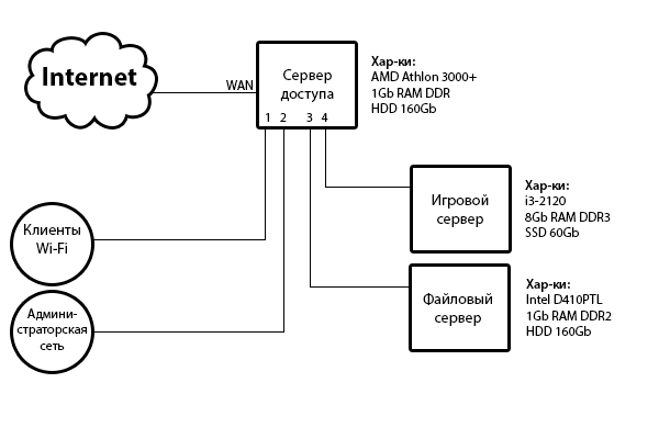

Требуется разобраться в настройках Mikrotik x86.
Введение
Узлы сети:
1. Файловый сервер (HTTP/FTP) с определенными данными, БД, форумом и т.п.
2. Игровой сервер (CS 1.6)
3. Сервер с Mikrotik x86
4. Клиенты Wi-Fi (MAC+IP)
5. Администраторская сеть
Что требуется сделать:
1) Юзеры с Wi-Fi не должны видеть сервер через локальную сеть, только через интернет домен (cs.mydomain.ru).
2) На mikrotik'е нужно статически распределить скорость между узлами сети (игровой, файловый сервера и клиенты wi-fi) в таком порядке: игровому серверу - 40/40, клиентам wi-fi 50/50, файловому серверу - 10/10 (up/down).
3) Требуется перебросить порты игрового сервера в интернет (27015, 27016, ..., 27030).
4) HTTP и FTP запросы заставить со стороны порта, глядящего в интернет, идти на файловый сервер.
5) Запретить обмен локальными данными клиентам wi-fi, при этом администраторская сеть имеет локальный доступ к игровому и файловому серверам.
6) Если добавить порт на mikrotik (ether6) можно ли подключить 2-го провайдера и использовать его как резерв, при недоступности первого?
7) Требуется перебросить порты файлового сервера в интернет (80, 8080 и т.п.).
8) Достаточно ли будет мощности железа для mikrotik (хар-ки приведены на картинке)?
Будут доп. вопросы спрашивайте, что-то дополню по ходу дела.

Пытался пробрасывать порты, все перепробовал не получается. Делал как здесь написано:
http://itshka.net/content/kak-perenapravlyat-porty-v-mikrotik
http://aboutmikrotik.info/publ/avtorskie_stati/kak_probrosit_porty_na_mikrotike/7-1-0-56
http://housecomputer.ru/devices/switch/mikrotik/routing_port/routing_port_80_http_mikrotik.html
и т.п.
Пробрасываю порт 8080
Внешний адрес MT 192.168.0.102, сетевой адрес web-сервера 192.168.10.254. Стоит IIS, настроен все работает в сети виден. Подскажите что сделать?

Сесть с бумажкой - распечаткой рисунка и ручкой, и нарисовать с какого ip+port на какой они пойдут и так полностью цепочку в оба конца.
Потом настроить.
Если не работает - смотреть где пакеты не ходят по плану с бумажки и думать почему.
