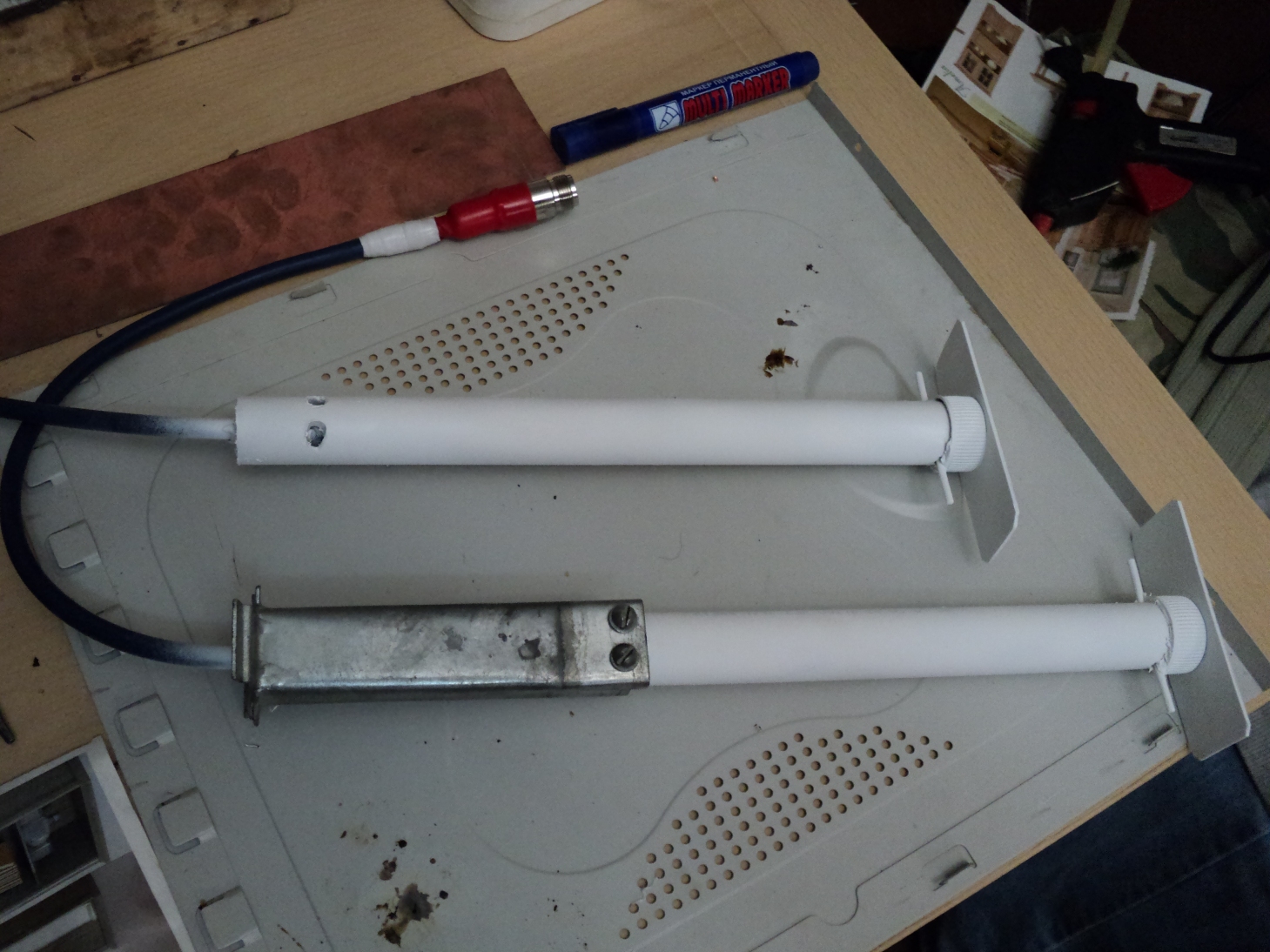

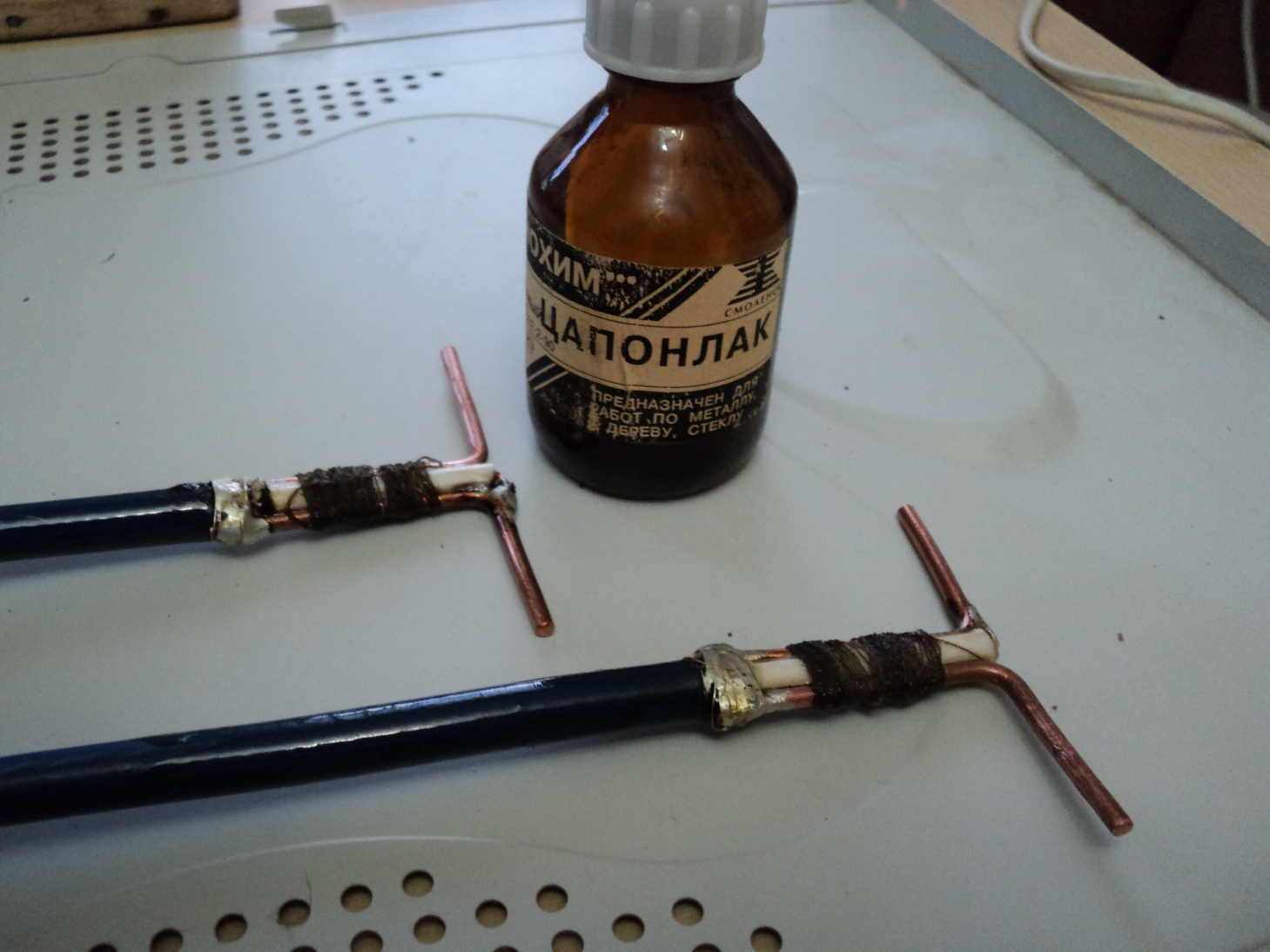

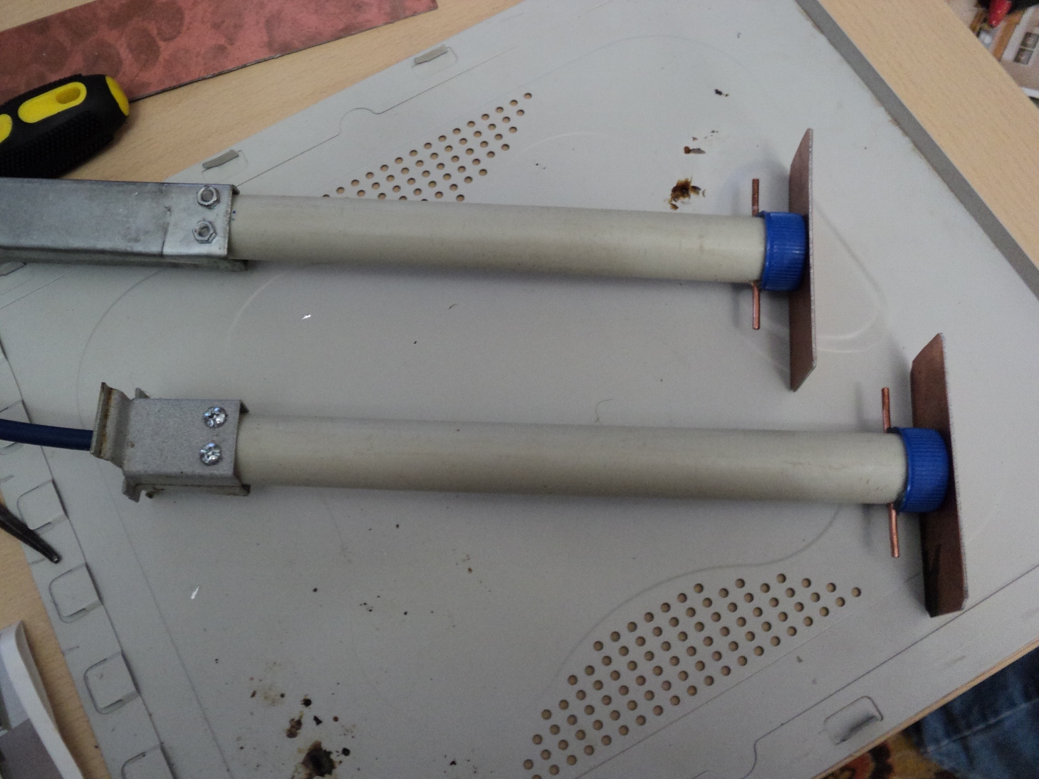

Vladish Posted December 20, 2012 Posted December 20, 2012 (edited) С самоделками дальше пионера и не уедешь. Известный производитель не бестер случаем? Ну дык, эт ж хобби )), себя, да несколько друзей-знакомых инетом обеспечить в "деревенской" черте города. 2. Сам знаешь))) Вот такие облучатели "леплю" + решетка и ставлю клиентам. На базе тоже самодельные ФА-20 и Panel-24, расстояние до клиентов от 1,5 до 3 км, скрин с уровнями сигналов выкладывал в соседней теме. Как-то вот так. Edited December 21, 2012 by Vladish Вставить ник Quote

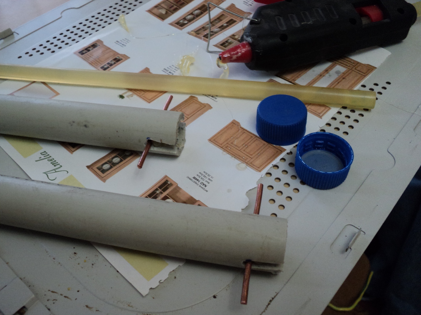

Vladish Posted December 21, 2012 Posted December 21, 2012 (edited) Какая себестоимость у такой поделки? :) Ну, посчитайте сами: кусок пластиковой трубы д.25мм., длиной в зависимости от усиления решетки от 290 до 410мм. + 140мм медного провода 2,5 мм + кусок кабеля + пластинка текстолита для отражателя + половина стержня термоклея + пробка от пепси(колы)(!) ))), ну и покрасить все это действо для эстетики. Количество припоя и канифоли не указываю, ибо коммерческая тайна...))) Ну, как-то вот так...))) Edited December 21, 2012 by Vladish Вставить ник Quote

Vladish Posted December 22, 2012 Posted December 22, 2012 (edited) Vladish- какое активное оборудование? База: комп Р-4(Mikrotik RouterOS,Level 4) 3 PCI карты(2 шт. Tp-Link 551G и DWL-520)+ 2 PCI сетевых. Клиенты: Mikrotik Groove 2Hn и хлам Р-3 с ломаной Mikrotik RouterOS 2.9.27 с PCI радиокартами(те же тп-линк помойму). Частоты, естественно нестандартные в "+" и "-" в 2,4 Ггц. а на решотку посмотреть? Вы что, никогда не видели бестеровских ММДС решеток?...))) Ну попозже сфоткаю, коли есть такой интерес. http://bester-ltd.ru/product/reflektor-bester-mmds-18 Edited December 22, 2012 by Vladish Вставить ник Quote

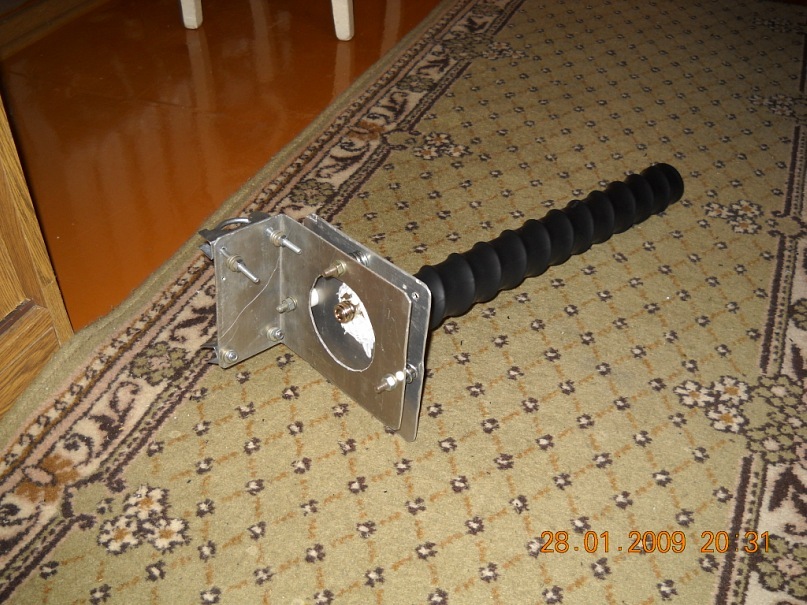

Aks_Alexey Posted December 23, 2012 Posted December 23, 2012 это вам действительно на лан23)) там можно много чего хорошего собрать. я собирал первую спиральную антенну на 2400 мгц, говно правда получилось, работало хуже биквада: Вставить ник Quote
xabarov Posted December 24, 2012 Author Posted December 24, 2012 это вам действительно на лан23)) там можно много чего хорошего собрать. я собирал первую спиральную антенну на 2400 мгц, говно правда получилось, работало хуже биквада: Я первую антенну собирал по этому сайту много лет назад, когда еще микротика с UBNT не было на нашем рынке, а сеть строил на длинках :) так вот, банка с 10м кабелем и 2100 выдает сигнал не хуже обычной локо :) Вставить ник Quote

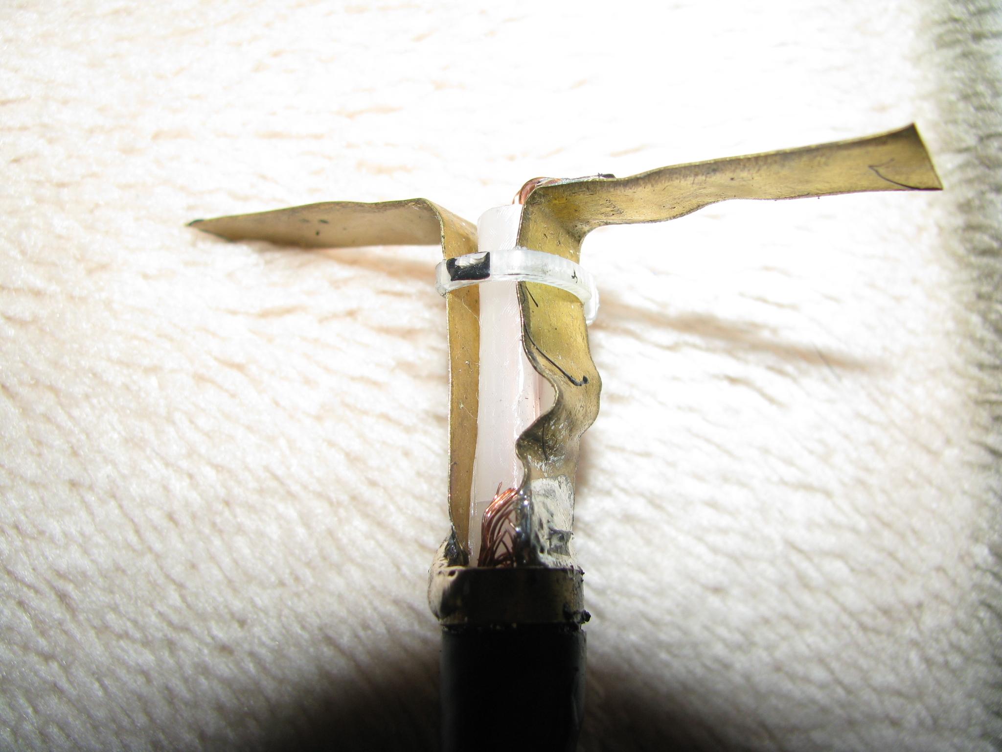

Yaten Posted December 27, 2012 Posted December 27, 2012 Раньше паял патчи, биквадраты и прочию лабуду. Даже 3 сектора на 2.4 склепал. Сейчас нет времени и желания. Ставлю сейчас Extralink на клиентов INTERLINE на сектора Jirous на мегистрали 5ГГц. Как то вот так все вышло. Один раз налетел на косячную решётку Gold Wireless - RX был на ~15дБм ниже чем положено, зато TX пробил как надо. (это не активка, все менялось/проверялось) Вставить ник Quote

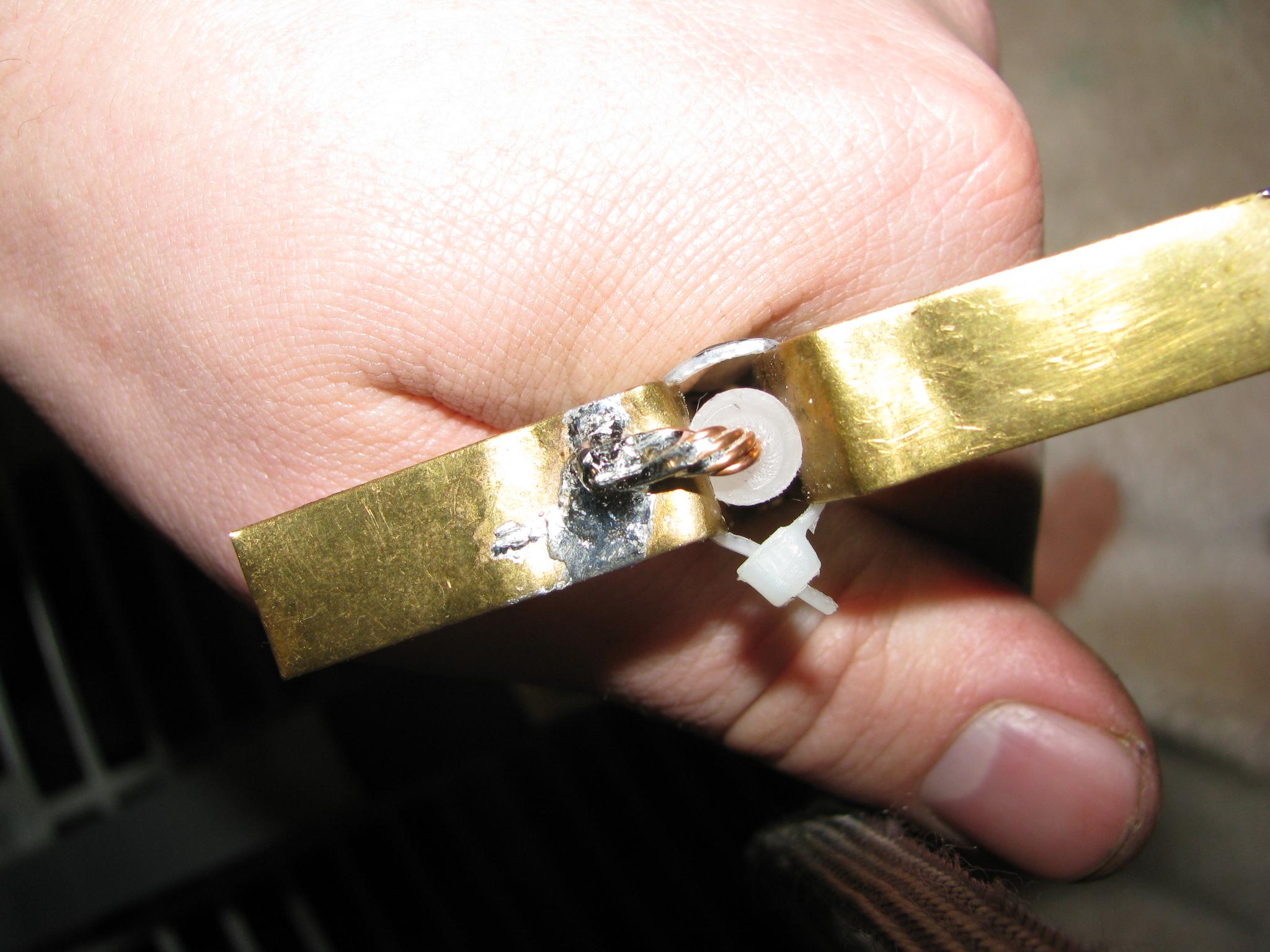

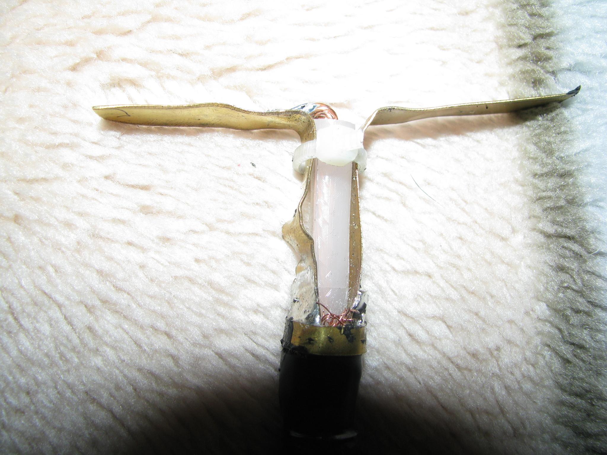

Saab95 Posted December 29, 2012 Posted December 29, 2012 Один раз налетел на косячную решётку Gold Wireless - RX был на ~15дБм ниже чем положено, зато TX пробил как надо. (это не активка, все менялось/проверялось) У этих решеток проблемы с облучателем. Не знаю что там вообще может сломаться, не разбирал, но после грозы они полностью перестают работать. Стоили они 1500р, нормальная решетка сунпарл около 4500р. При этом последняя имеет еще и 29дб усиление по документам (на практике около 27). Отличить нормальную от паленой можно легко по носу облучателя - он должен быть алюминиевый и скреплен винтами. Пластмассовый склеенный - подделка. По болтам для сборки из комплекта поставки уже нельзя, раньше всегда шли нормальные болты нужного диаметра и длины с полным комплектом шайб, сейчас как попадет. Для сборки лучше прикупить себе соответствующих болтов нужного диаметра, шайб и гаек. За 300-400 рублей можно купить их столько, что на 100 антенн хватит=) Вставить ник Quote
Yaten Posted December 29, 2012 Posted December 29, 2012 У этих решеток проблемы с облучателем. Не знаю что там вообще может сломаться, не разбирал, но после грозы они полностью перестают работать. Вот что у неё внутри. Конструкцию подрихтовал согласно калькулятора, подрезал, заново запаял - результат 0. Тоже самое. Разобрал N конектор - визуально все нормально. На днях заменю ВЧ кабель на RG-58 с sma конектором. вот тогда можно будет вынести окончательный вердикт. Вставить ник Quote
