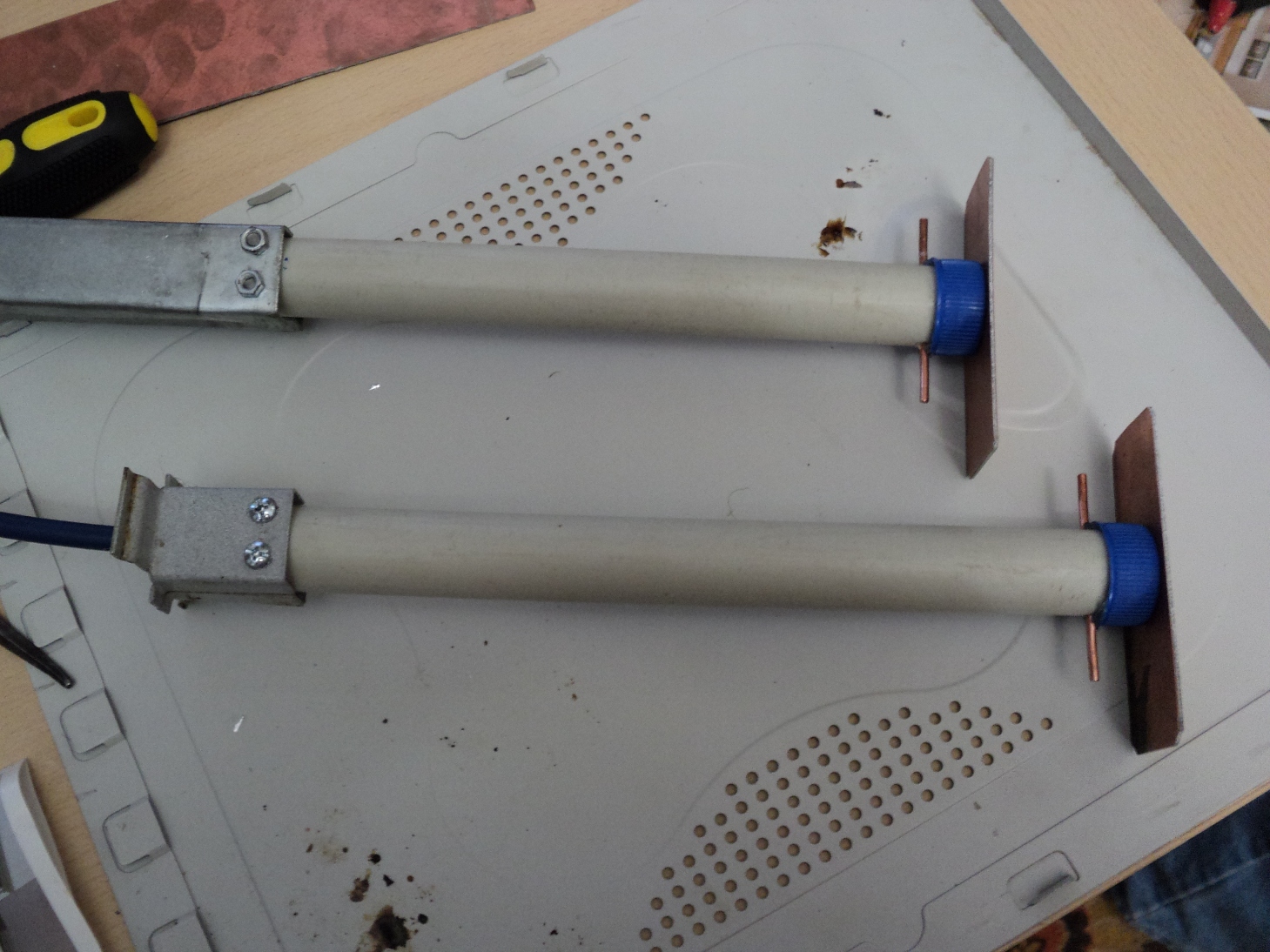

  7. База: комп Р-4(Mikrotik RouterOS,Level 4) 3 PCI карты(2 шт. Tp-Link 551G и DWL-520)+ 2 PCI сетевых. Клиенты: Mikrotik Groove 2Hn и хлам Р-3 с ломаной Mikrotik RouterOS 2.9.27 с PCI радиокартами(те же тп-линк помойму). Частоты, естественно нестандартные в "+" и "-" в 2,4 Ггц. Вы что, никогда не видели бестеровских ММДС решеток?...))) Ну попозже сфоткаю, коли есть такой интерес. http://bester-ltd.ru/product/reflektor-bester-mmds-18
  8. Ну, посчитайте сами: кусок пластиковой трубы д.25мм., длиной в зависимости от усиления решетки от 290 до 410мм. + 140мм медного провода 2,5 мм + кусок кабеля + пластинка текстолита для отражателя + половина стержня термоклея + пробка от пепси(колы)(!) ))), ну и покрасить все это действо для эстетики. Количество припоя и канифоли не указываю, ибо коммерческая тайна...))) Ну, как-то вот так...)))
