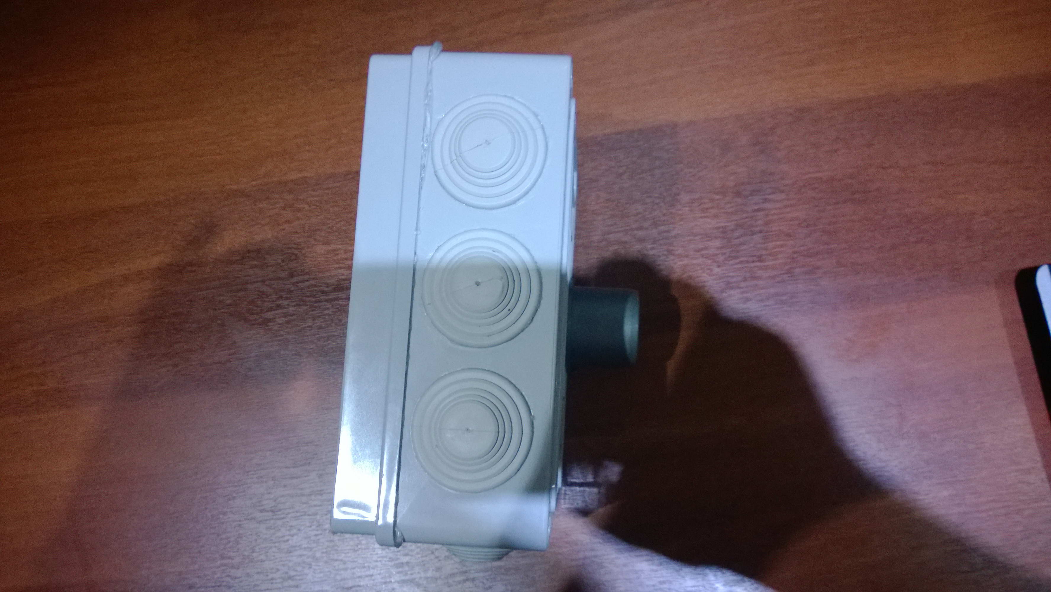

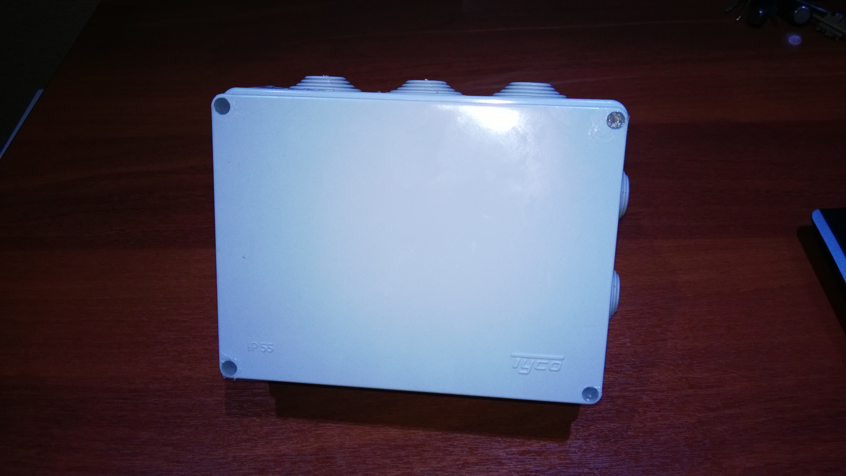

pawel40 Posted August 26, 2013 Posted August 26, 2013 (edited) А есть 3G роутер с POE и без wifi? встречал кто такое? Есть антенны Антекс, они как работают? Есть. Я такое произвожу. На сия чудо можно посмотреть? В лс с такими вопросами. С какими вопросами? вроде вопрос не интимного характера))). Я задал вопрос по делу, если публично не можешь показать так и нефига отвечать, форум это публичное место. Герметик не срезан потому как еще не застыл. Edited August 26, 2013 by pawel40 Вставить ник Quote

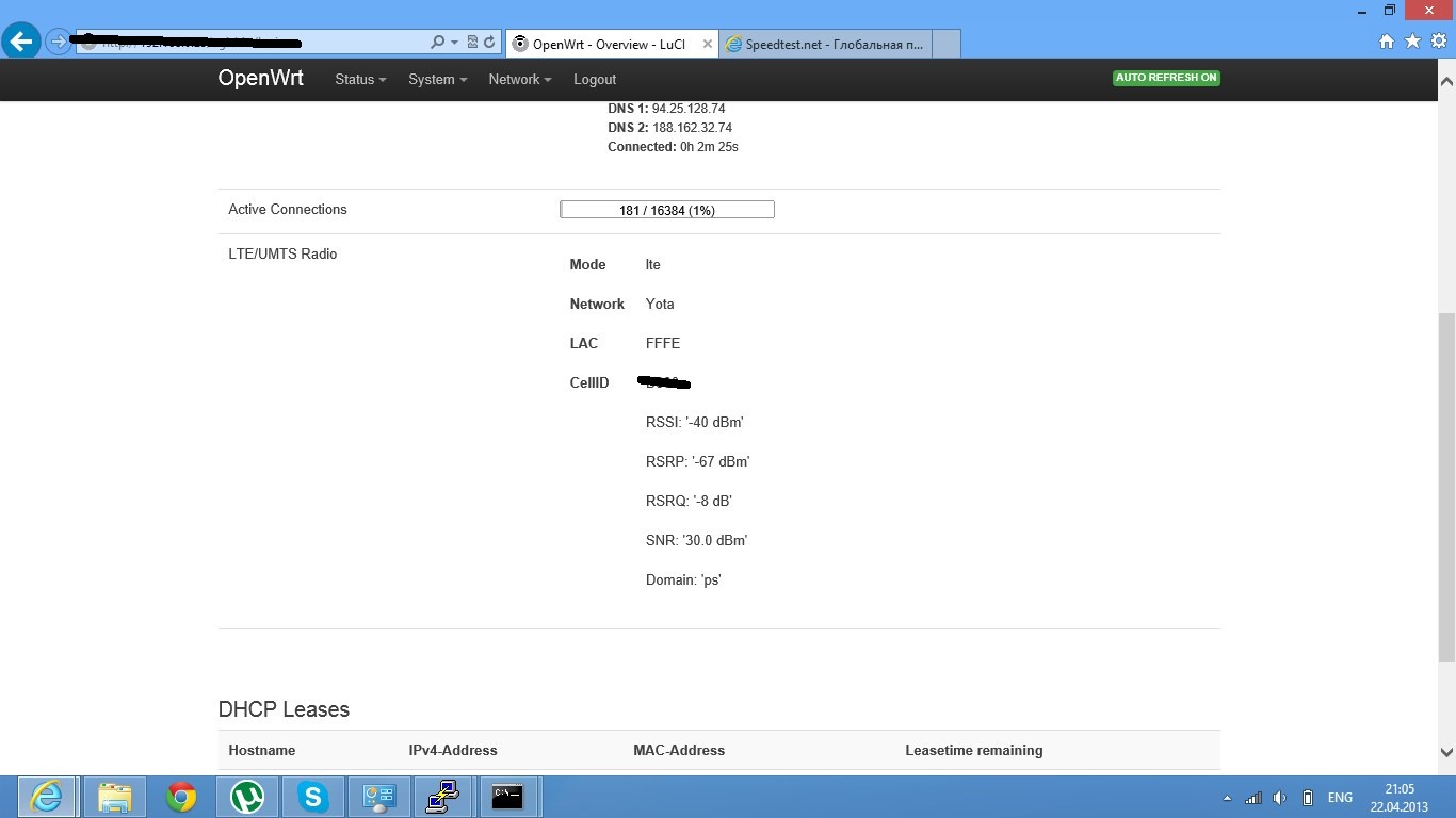

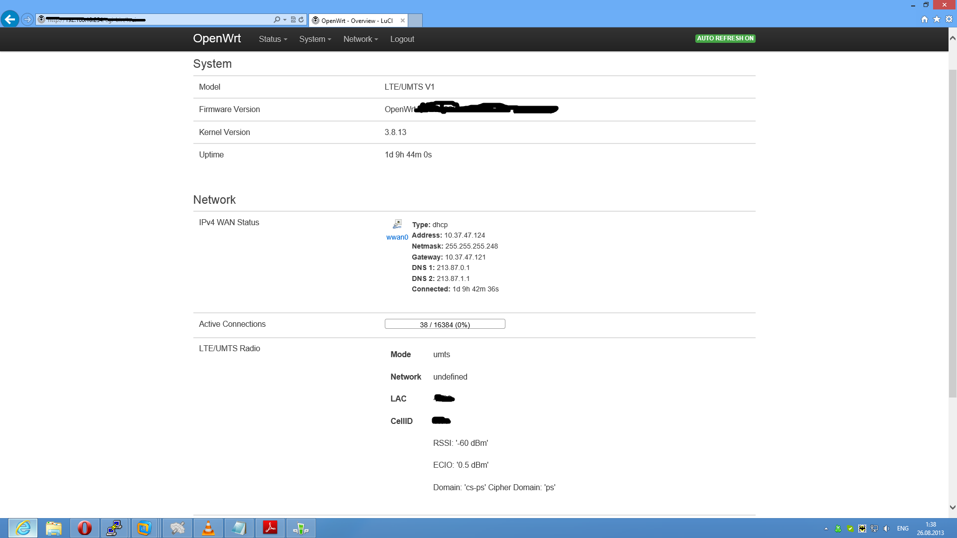

pawel40 Posted August 26, 2013 Posted August 26, 2013 Герметик не срезан потому как еще не застыл. ТТХ в студию плиз. 12dbi антенна, с тарелкой естественно выше(1,2м например дает 28dbi на LTE). Поддерживает LTE b7 и UMTS b1 LTE cat.3 поддерживает до 100мбит down 50 up UMTS до 43мбит down и до 5.6мбит up. Пассивный PoE совместимый с БП для убиков и микротиков. Прошивка на основе openwrt но сильно допилена... Максимум выжимал 65мбит на LTE. Вот так вебморда выглядит, где не определен оператор симка МТС корпоративная. Вставить ник Quote
