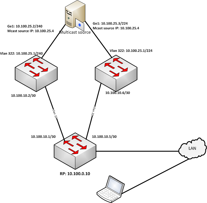

fox_m Posted August 6, 2012 Posted August 6, 2012 Всем привет. Поставили задачу, зарезервировать источник multicast трафика. Сам источник (спутниковый ресивер) имеет на выходе 2 НЕЗАВИСИМЫХ гигибитных интерфейса, в каждый из которых засылает трафик. На каждом из интерфейсов можно указать виртуальный ip адрес, который будет являться источником multicast. Собрал вот такую схемы (см. вложение). Протокол маршрутизации внутри сети - EIGRP. Сейчас трафик идет одновременно с 2-х интерфейсов, но адрес источника - одинаковый. На интерфейсах ресивера указана разная маска т.к. он не позволяет использовать одинаковые подсети (почему - пока не ясно). В итоге все вроде работает, если физически отключить один мультикаст интерфейс, то картинка замирает примерно на 2-3 сек (видимо время перестроения маршрутов) и вещание возобновляется уже со второго интрефейса. Но все равно осталось сомнение в правильности выбранной схемы. Посоветуйте, может есть более удобные схемы резервирования? Может MSDP нужно еще задействовать? Спасибо. Вставить ник Quote
roling Posted August 8, 2012 Posted August 8, 2012 Сам источник (спутниковый ресивер) имеет на выходе 2 НЕЗАВИСИМЫХ гигибитных интерфейса, в каждый из которых засылает трафик. Можете уточнить, конкретно что за рессивер у вас? Иначе гадать долго можно. Вставить ник Quote
