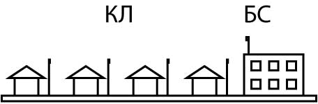

Dimoshka Posted April 18, 2012 Posted April 18, 2012 Начал изучать вопрос создание сети по технологии Wi-Fi. Перечитав много страниц форумов появились вопросы по теории, на которые ответов не нашел. Предлогаю новичкам на подобии меня задавать в этой теме вопросы. Знающих людей прошу помочь всем нам (новичкам). Спасибо всем заранее. Если подобные темы обсуждались - прошу прощения. Вот мой список вопросов: Ситуация: клиенты - частный сектор в районе 2-3 км. БС (базовая станция) стоит на 2х этажке, прямая видимость ко всем клиентам, 1-3 сектора, 2,4 ГГц, Ubiquiti Bullet M2 HP. Дальние клиенты подключены, например, через Ubiquiti NanoStation Loco M2. Те которые в пределах 200-300 метров через обычные комнатные точки доступа (комнатные на окне). 1) Если одни клиенты подключены по стандарту 802.11n или AirMax, а другие по 802.11g - вся сеть будет работать на 802.11g или каждый клиент будет работать на своем стандарте с БС и следовательно скорости у каждого свои? 2) У дальних клиентов направленная антена (более менее NanoStation), а те которые вблизи БС стандартные антены (обычные комнатные точки доступа), будут ли ближние создавать помехи для дальних клиентов? 3) Если БС на 3 сектора по какому принципу разносить частоты секторов? Можете привести реальные примеры? 4) Если сектора размещены с разных сторон кирпичной постройки (1,5 м на 1,5 м) можно ставить их на одну частоту? Или всеравно будут создавать друг-другу помехи? 5) Можете привести пример как сделать на одной крыше БС с 3 секторами + линк к GSM вышке чтобы взять интернет (имеется ввиду как разнести все по частотам)? 6) Как расчитать слепую зону под станцией на котором не будет сигнала (50 метров от здания, 100 или 200)? 7) Везде пишится что максимально клиентов 20 на одну БС. Дальше сильно падает скорость или что происходит? Вставить ник Quote

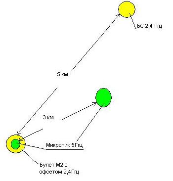

BelOnline Posted January 30, 2013 Posted January 30, 2013 В догонку следующий вопрос. На мачте висит 2,4, если на эту же мачту(больше некуда) повесить БС 5Ггц. Мешать друг другу не будут? Думаю что нет. А если БС 2,4Ггц будет?(склоняюсь к 2,4 так как тот линк, что на картинке 3км, если и будет с прямой видимостью то с плохой, как я вияснил 2,4 в этих условиях лучше работать будет) Вставить ник Quote
himikell Posted January 30, 2013 Posted January 30, 2013 Мешать не будут, но если нет прямой видимости то и работать тоже не будет. И не важно 2,4 или 5 ггц. Вставить ник Quote
endryww Posted January 30, 2013 Posted January 30, 2013 (edited) В догонку следующий вопрос. На мачте висит 2,4, если на эту же мачту(больше некуда) повесить БС 5Ггц. Мешать друг другу не будут? Думаю что нет. А если БС 2,4Ггц будет?(склоняюсь к 2,4 так как тот линк, что на картинке 3км, если и будет с прямой видимостью то с плохой, как я вияснил 2,4 в этих условиях лучше работать будет) прямая видимость -она и в африке что для 2,4 что для 5ки, зона Фрейнеля на 5ке меньше, есть куркуляторы если и будет с прямой видимостью то с плохой это как?, видимость либо есть,либо нету,, смотри на сколько перекрыта зона Фрейнеля, соответсвенно подбирай оборудование, подьемом добивайся минимального перекрытия Edited January 30, 2013 by endryww Вставить ник Quote
Saab95 Posted January 30, 2013 Posted January 30, 2013 Если 2ггц базы по частотам развести, то особо мешать не будет. Но 5ггц даже при отсутствии видимости будет лучше, если мощные антенны поставить. Вставить ник Quote
endryww Posted January 30, 2013 Posted January 30, 2013 Но 5ггц даже при отсутствии видимости будет лучше, если мощные антенны поставить Saab !!!!Вы чем? удивляете! если перекрыто бугром или многоэтажкой,,,какие нахрен мощные антенны!!! Вставить ник Quote
Saab95 Posted January 30, 2013 Posted January 30, 2013 Но 5ггц даже при отсутствии видимости будет лучше, если мощные антенны поставить Saab !!!!Вы чем? удивляете! если перекрыто бугром или многоэтажкой,,,какие нахрен мощные антенны!!! Jirous 29 EX-MIMO + R52Hn работающая в A-only на обоих каналах. Т.к. если видимости нет, то и в 2ггц нормальной работы не будет, тут надо что-то ниже, 450 или 180мгц. Вставить ник Quote
