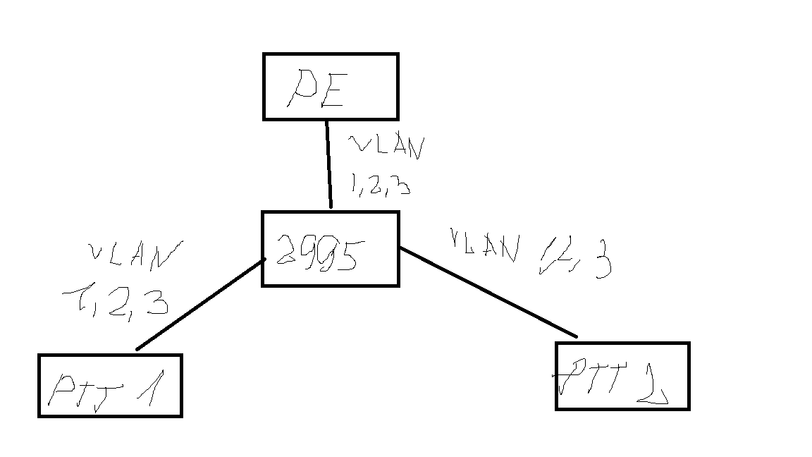

alish13 Posted November 2, 2021 Posted November 2, 2021 (edited) Коллеги, здравствуйте! Есть SNR S2995G-12FX, на нем два аплинка с разных атс с одинаковыми влан. Как настроить свич, чтобы при отключении 1-го аплинк, автоматом поднимался второй? Edited November 2, 2021 by alish13 Вставить ник Quote
Aleksey Sonkin Posted November 2, 2021 Posted November 2, 2021 @alish13 Добрый день! При отключении = при падении линка? Покажите схему полностью. Вставить ник Quote
alish13 Posted November 2, 2021 Posted November 2, 2021 (edited) Необходимо один порт в стендбай второй активный то есть один аплинк упал, второй включился Edited November 2, 2021 by alish13 Вставить ник Quote
ShumBor Posted November 2, 2021 Posted November 2, 2021 (edited) Кто-то делал подобную схему через erps, но только при условии что у вас пропадает физика. Вроде проскакивало недавно тут или в телеге. Edited November 2, 2021 by ShumBor Вставить ник Quote
alish13 Posted November 2, 2021 Posted November 2, 2021 Спасибо, как раз про физику и речь. Вставить ник Quote
Aleksey Sonkin Posted November 2, 2021 Posted November 2, 2021 @alish13 Просто настраиваете ERPS только на S2995G, один порт как owner, второй common. Control VLAN выбираете любой. При падении owner разблокируется второй порт. Вставить ник Quote
