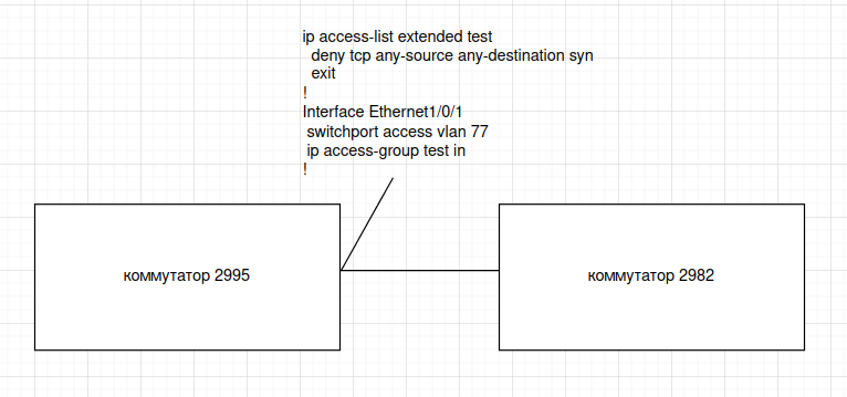

еще раз, задача разрешить устанавливать tcp сессию из 1ой во 2ю сеть, запретив инициировать tcp сессию из 2ой в 1ю. собственно аналог цискиной established.
ip access-list extended test
  deny tcp any-source any-destination syn
  exit
Коммутатор 2995 может подключиться по телнет к 2982, в то время как 2982 нет. Находятся в одной подсети, во влане 77.
Если убрать аксесс лист, то оба могут друг к другу по телнет подключиться.
У вас может возникнуть вопрос: но ведь при установке TCP сессии 2995 отправляет SYN, а 2982 отвечает ему ACK,SYN, тогда почему данный пакет все равно проходит, ведь у нас фильтруются пакеты от 2982 в том числе и по флагу SYN.
2995 смотрит на флаги, которые есть в поступающем пакете, если там только флаг SYN, то отбрасывается, если SYN и какой-то другой, то нет, например, если создать такой аксесс лист:
  deny tcp any-source any-destination syn ack
  exit
То 2995 не сможет установить сессию с 2982, т.к. фильтруется и SYN и ACK

да, конструкция:
  exit
работает как и хотелось, еще раз спасибо.
