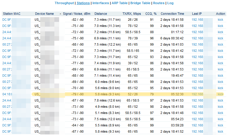

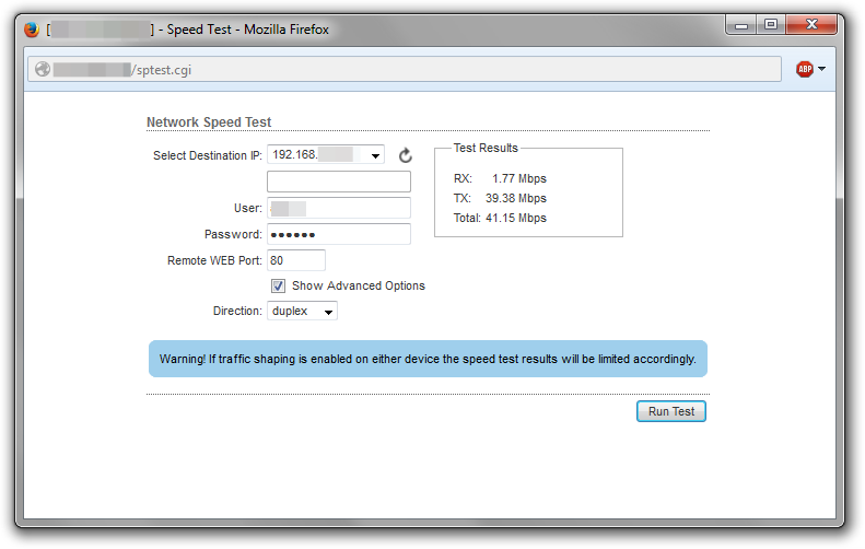

Kolbaska Posted December 8, 2014 Posted December 8, 2014 Здравствуйте, дорогие профессионалы и специалисты :) обращаюсь к вам за помощью. Пишет вам пионер WiFi, столкнувшийся с проблемой проседания одного из каналов (в частности исходящего с клиента на базу). Используемое оборудование: UBNT Rocket M5 в качестве БС (секторная антенна 120 градусов), клиенты - весь зоопарк: AirGrid, NS, NS loco, Nano Beam. Проблема выглядит так: вечером и в выходные дни клиенты отмечают сильное, порой десятикратное, понижение входящей скорости (с 2 Мбит до 0,2 Мбит). В то же время, встроенный спидтест (замер с клиента на базу) показывает приличную скорость приема (порядка 10 Мбит/с) и низкую скорость отдачи (около 2 Мбит/с). БС работает в "компании" из трех идентичных рокетов, причем один из них выступает в роли PtP моста (да, знаю, что решение кривое, но иначе сделать невозможно) с шириной 40 МГц. Итого имеем 4 рокета, стоящих на вышке, три из них работают на ширине канала 20 МГц, один "мост" - на который сливается трафик с остальных - на 40 МГц. Мост реализован с помощбю двух Rocket M5 - один с секторной 120 градусной антенной, другой с Rocket Dish. По симптомам похоже на интерференцию... Когда все клиенты прийдя домой начинают "шуметь", качая видео, итд... В итоге страдают все. Причем проблемные ситуации в основном проявляются только на одной из баз. После внимательного прочтения ваших (и не только) FAQ, что было сделано: - база работает на ширине канала 20 МГц и мощности 18 дБм - мощность клиентов понижена минимум до 18 дбм - базы были разнесены по частотам - клиенты на каждой базе были изолированы - включен AirMAX, прописаны приоритеты на клиентах соответственно уровням Пока эффекта никакого. Вопросы следующие: 1) Как бороться с этой бедой? Почему падает пропускная способность исходящего канала на БС с клиента и что можно с этим сделать? Как сделать так, чтобы вечерами и в выходные клиенты не страдали от понижающейся скорости? 2) факультативный: какое максимальное количество клиентов может обслуживать одна БС? 3) Aggregation – рекомендуемые значения (8 и 8000) вытсавлять только на БС или на клиентах тоже? 4) С какой точки слушать эфир на зашумленность утилитой AirView? С точки клиента или с точки базы? Физические манипуляции с базами (наклон, перевес, юстировка) сильно ограничены, если не сказать что невозможны. Например, на вышке разрешено использование только "лыжеобразных" секторных антенн, круглую поставить нельзя. Если нужны какие уточнения, предоставлю. Спасибо. Вставить ник Quote

Saab95 Posted December 8, 2014 Author Posted December 8, 2014 1) Как бороться с этой бедой? Почему падает пропускная способность исходящего канала на БС с клиента и что можно с этим сделать? Как сделать так, чтобы вечерами и в выходные клиенты не страдали от понижающейся скорости? Найти источник проблем. Возможно это помеха от чужих сетей, возможно от ваших соседних секторов, может у каких-то абонентов плохие сигналы и т.п. Нужно для теста отключить все сектора, кроме одного и проверить связь, потом отключить другие сектора и проверить каждый по отдельности. Если не помогает, то отключить всех клиентов с базы и включать по отдельности, запускать тесты и смотреть. Если это невозможно - запускайте тесты скорости по очереди ко всем клиентам базы, когда найдете таких, до которых в какую-то сторону плохая скорость - нужно к ним ехать и разбираться. 2) факультативный: какое максимальное количество клиентов может обслуживать одна БС? 100 человек. 3) Aggregation – рекомендуемые значения (8 и 8000) вытсавлять только на БС или на клиентах тоже? И на базе и на клиентах. 4) С какой точки слушать эфир на зашумленность утилитой AirView? С точки клиента или с точки базы? На базе и у клиентов. Со стороны базы помехи влияют на прием данных от абонентов, т.к. база стоит на самом высоком месте, то и помех она собирает много. Клиентам проще, они обычно ниже и не на самом высоком здании, поэтому помех там тоже меньше. Но бывает так, когда клиентская антенна ловит помехи от других беспроводных сетей, если ловит их своей антенной. Имею омни, который в птп с схт. Омни сейчас не работает как шлюз во внешний мир, а обеспечивает лишь линк. Хочу сделать омни шлюзом. Он пронатит сотку и передаст ее в линк? Нужна стабильность, потолочная скорость не так важна. Настраиваете омнитик как роутер по инструкциям с интернета. Все будет стабильно работать. Вставить ник Quote

Kolbaska Posted December 9, 2014 Posted December 9, 2014 Найти источник проблем. Возможно это помеха от чужих сетей, возможно от ваших соседних секторов, может у каких-то абонентов плохие сигналы и т.п. Нужно для теста отключить все сектора, кроме одного и проверить связь, потом отключить другие сектора и проверить каждый по отдельности. Если не помогает, то отключить всех клиентов с базы и включать по отдельности, запускать тесты и смотреть. Если это невозможно - запускайте тесты скорости по очереди ко всем клиентам базы, когда найдете таких, до которых в какую-то сторону плохая скорость - нужно к ним ехать и разбираться. Спасибо, а можете подсказать, куда копать? Какова физическая природа того, что канал в одну сторону сильный, а в другую - слабый? Что самое поразительное, проблема появилась одномоментно, то есть грубо говоря еще вчера все было хорошо, а сегодня одна за одной идут жалобы на скорость... Почему так могло произойти? Что изменилось? Я думала, что это сезонное явление (плотность среды - воздуха - из-за перепадов температур в осенний период становится неравномерна), но сейчас уже все более-менее устаканилось, а проблема не ушла, значит, дело не в этом. Абоненты с жалобами на скорость примерно в одном районе находятся, за исключением двух из них, которые почти что у подножия вышки. НО! Хотелось бы обратить внимание. Проседание исходящего на БС канала (в большей или меньшей мере) характерно для ВСЕХ клиентов, завязанных на данную БС, независимо от георграфического положения. Для ЮБНТ его трогать не требуется. Почему? В первом посте темы указано обратное. И еще, забыла спросить, показатель "Noise Floor" - на что он влияет? -98 dBm это нормальный показатель или нет? По Signal Strength там понятно, чем выше значение, т.е. чем меньше число со знаком "минус", тем лучше. А Noise Floor? -115 лучше, чем -98, или наоборот? Вставить ник Quote

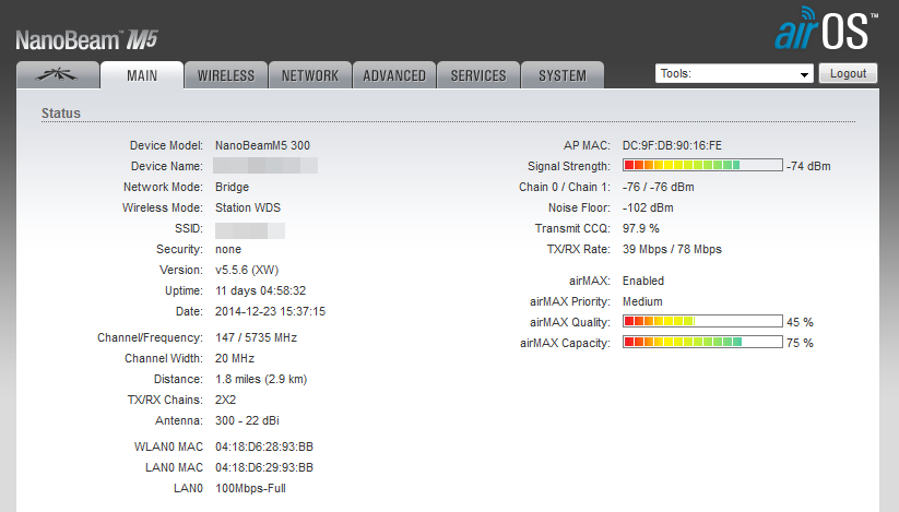

Kolbaska Posted December 23, 2014 Posted December 23, 2014 (edited) Здравствуйте снова, за прошедее время мной была предпринята попытка по исправлению ситуации, а именно: переезд на другую частоту. Не получилось :( Объяснять долго. В двух словах: для того, чтобы переход был безболезненным для пользователей, базу, которая работает в режиме моста (далее Б2), перевели на частоту, которую раньше занимала "проблемная" база (далее Б1); в то же время Б1 была перенесена на более высокую частоту с тем, чтобы клиентов можно было по одному брать с Б2 и "пересаживать" на Б1, изменяя сканируемую частоту в списке каналов. Последствия не заставили себя ждать.. У 70% клиентов RX с Б2 упал до 0, на остальных клиентов просто невозможно было зайти. Пришлось делать всё как было, и мы приняли решение играть ва-банк: заходить на каждого клиента вручную, прописывать там частоту, а после завершения этих работ разом переводить Б1 на новую частоту. В итоге, местами ситуация ухудшилась, и намного. Сразу же откатили всё назад, до сих пор ситуация С ИСХОДНОЙ ПОЗИЦИИ (до переноса частот) не менялась. Как было, так и есть. Я не зря спрашивала про Noise Floor. Две недели назад на некоторых клиентах показатель доходил до -79 dBm. Сейчас прошлась по "проблемным" клиентом: уровень Noise Floor ВНЕЗАПНО вырос до -102..105 dBm, но общая ситуация не изменилась: как страдал один канал, так и продолжает. Неизвестно, с чем связано уменьшение шума, и насколько долго оно продержится, где гарантия, что ситуация не ухудшится сама собой. Из-за общего понижения скорости на клиентах у VoIP-пользователей голос становится "железным" и квакает, остальные так же жалуются на понижение скорости. Манипуляции с агрегацией не помогли у отдельно взятых абонентов. Мозги уже вытекают, натыкайте носом, пожалуйста, что делать :((( Надо что-то предпринимать, не знаю куда щемиться... Если нужна какая инфа, все скажу Edited December 23, 2014 by Kolbaska Вставить ник Quote
NewUse Posted December 23, 2014 Posted December 23, 2014 1)Обновите прошивку 2)Используйте альтернативный алгоритм 3)Отключите агрегацию 4)Убедитесь, что весь voip трафик содержит корректные QoS метки: http://wiki.ubnt.com/AirMax_-_QoS_DSCP/TOS_Mappings Последние два пункта вряд ли исправят ситуацию в целом, но повысят качество voip. Вставить ник Quote
Saab95 Posted December 23, 2014 Author Posted December 23, 2014 за прошедее время мной была предпринята попытка по исправлению ситуации, а именно: переезд на другую частоту. Не получилось :( Объяснять долго. В двух словах: для того, чтобы переход был безболезненным для пользователей, базу, которая работает в режиме моста (далее Б2), перевели на частоту, которую раньше занимала "проблемная" база (далее Б1); в то же время Б1 была перенесена на более высокую частоту с тем, чтобы клиентов можно было по одному брать с Б2 и "пересаживать" на Б1, изменяя сканируемую частоту в списке каналов. Последствия не заставили себя ждать.. У 70% клиентов RX с Б2 упал до 0, на остальных клиентов просто невозможно было зайти. Пришлось делать всё как было, и мы приняли решение играть ва-банк: заходить на каждого клиента вручную, прописывать там частоту, а после завершения этих работ разом переводить Б1 на новую частоту. В сканлисте клиентов всегда нужно ставить много частот из всего диапазона, что бы в случае помех можно было поменяв частоту на базе, собрать всех клиентов обратно, а не заниматься каждый раз не нужной работой. Мозги уже вытекают, натыкайте носом, пожалуйста, что делать :((( Надо что-то предпринимать, не знаю куда щемиться... Если нужна какая инфа, все скажу Когда пропишите на всех клиентах полный сканлист, сможете погулять по частотам в широких диапазонах, т.к. бывает помеха на 200-300 мегагерц и смена частот рядом ситуацию не изменит. Кроме всего на всех устройствах сети должна стоять мощность 18дбм или менее. Вставить ник Quote
NewUse Posted December 23, 2014 Posted December 23, 2014 Кроме всего на всех устройствах сети должна стоять мощность 18дбм или менее. Давай без сказок. Мощность выбирается исходя из уровня приёмного сигнала на противоположно стороне и помех. Если нужна какая инфа, все скажу Мэин-- подвкладка stations будет не лишней Да, АСК дистанции введены вручную? Запас есть? Вставить ник Quote
Saab95 Posted December 23, 2014 Author Posted December 23, 2014 Давай без сказок. Мощность выбирается исходя из уровня приёмного сигнала на противоположно стороне и помех. То есть с расстояния в 5 км можно обычный нанос повесить и бегунок мощности до упора вправо подвинуть? Вставить ник Quote
Kolbaska Posted December 25, 2014 Posted December 25, 2014 (edited) Кроме всего на всех устройствах сети должна стоять мощность 18дбм или менее. Давай без сказок. Мощность выбирается исходя из уровня приёмного сигнала на противоположно стороне и помех. Мэин-- подвкладка stations будет не лишней Да, АСК дистанции введены вручную? Запас есть? Цветом выделен клиент с проблемами VoIP. АСК стоит в автосогласовании. По мощности: чем и как нужно руководствоваться при выставлении мощности? Есть какая-нибудь сводная таблица по зависимости мощности от уровня приемного сигнала/помех? Edited December 25, 2014 by Kolbaska Вставить ник Quote
NewUse Posted December 25, 2014 Posted December 25, 2014 АСК стоит в автосогласовании. Установите ручками и с запасом.... Цветом выделен клиент с проблемами VoIP. CCQ плохой, если есть возможность --- запустите на клиенте (удалённо не получится) эирВью. Мощность, если есть возможность -- увеличивайте. АСК -- вручную с запасом. Агрегацию, если стоит -- отрубить. Алгоритм -- альтернативный. Прошивка какая? MCS можно зажать до MCS12. Есть какая-нибудь сводная таблица по зависимости мощности от уровня приемного сигнала/помех? Есть, недавно постил: You need Signal to Noise Ratio (SNR). MCS 15/7: 32 dB MCS 14/6: 29 dB MCS 13/5: 25 dB MCS 12/4: 22 dB MCS 11/3: 18 dB MCS 10/2: 14 dB Ознакомьтесь + пару постов выше: http://forum.nag.ru/forum/index.php?showtopic=73541&view=findpost&p=1049592 При этом на базе уровни сигналов от клиентов не должны отличаться более чем на 6дБ. Мощность базы выставляется по самому дальнему клиенту, нужно, чтоб он слышал базу по заданному уровню, в зависимости от уровня окружающих шумов требуемого MCS. Вставить ник Quote
