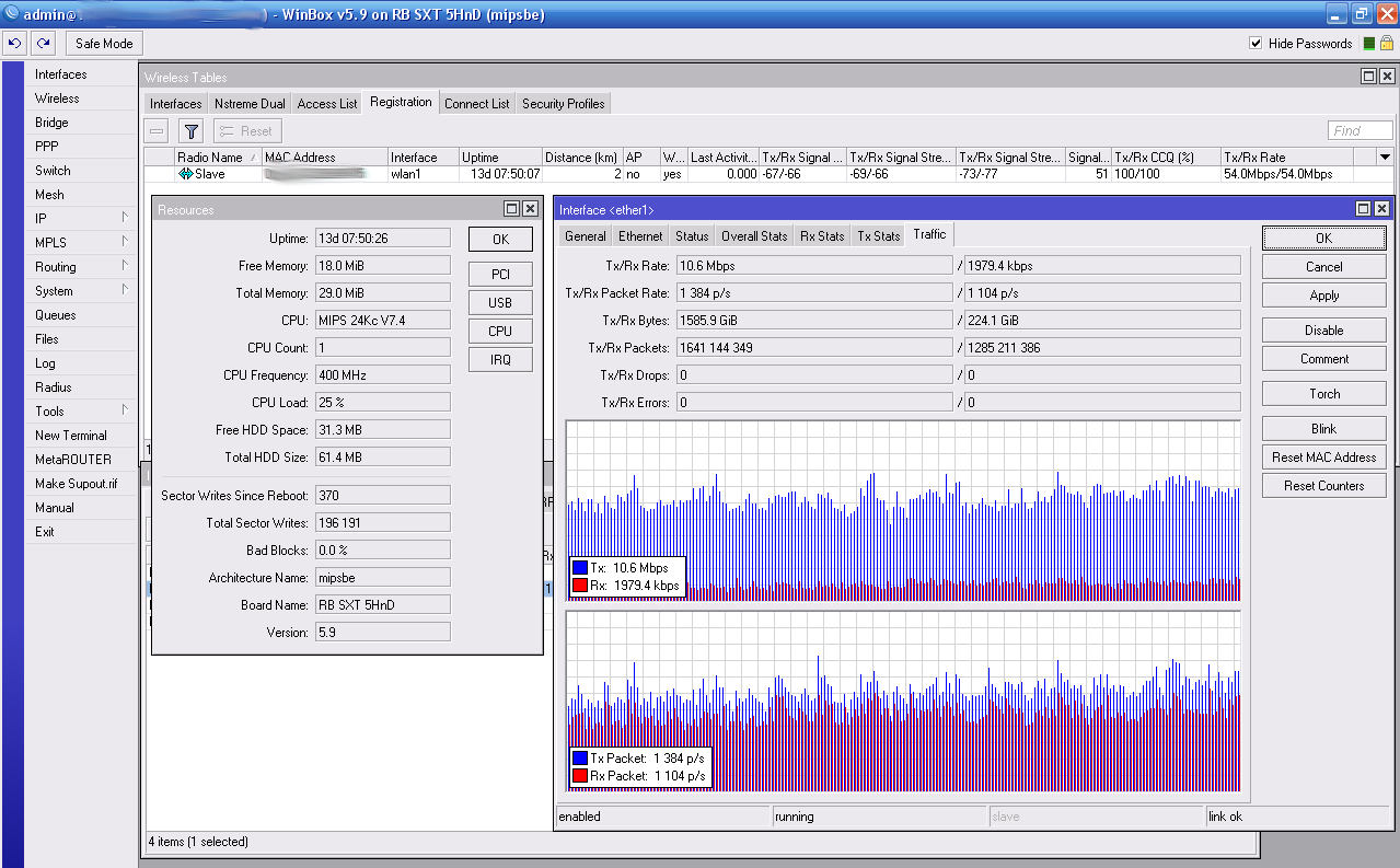

Saab95 Posted January 26, 2012 Posted January 26, 2012 2 Saab95 как не странно со свой стороны я прислушиваюсь к вашим советам, много подчерпнул и много работает и помогло но насчет 5,9 как перешил SXT так стали падать изернет порты на них, просто под нагрузкой порт отключиться на пару пакетов (2 сек) включиться.... сменил на последнюю все прошло.так что все познается в сравнении. А у меня работает, вот скрин, там все видно=) После обновления прошивки надо сделать System--+Routerboatd--+UPGRADE и перезагрузиться. Многие глюки идут совсем не от прошивки, а от настройки или иных "барабашек". Действительно. Когда все работает, скучно. Надо обновится и ловить глюки новых прошивок. Прошивал почти все прошивки, начиная с 4-й ветки. Было несколько проблем, но не существенных. А вот плюсов и увеличений скорости/стабильности было намного больше. Вставить ник Quote
