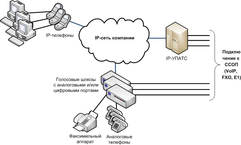

Как-то вот так в общем безотносительно вендоров, типов подключений к Сети Связи Общего Пользования (ССОП) и имеющегося телефонного хозяйства.
Ну и к городу подключайтесь или по E1, или по VoIP. Меньше проблем будет с разбирательствами, почему те или иные звонки не ходят.
По шлюзам - рекомендации по вендорам в порядке приоритета:
1. Элтекс (потому-что российская контора с достаточно неплохим списком выпускаемого оборудования);
2. AddPac/AudioCodes (работал-знаем-проверено);
3. Linksys (слышал много хороших отзывов).
