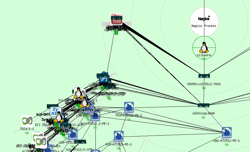

Может есть опытные люди которые знают как поправить статус мап и расширить границы между оборудованием. Вся сеть мониторится нагиусом, все сливается, какая ветка отвалилалась не видно. Нагвис не предлагать.

Если не ошибаюсь то в конфиге устройства раздел define hostextinfo параметр 2d_coords 330,450 (соответственно координаты где оно должно отобразиться 330,450)
Спасибо за идею. Я вот так попробовал и пошло. Но отдельным файлом лучше. Конфигов полно, из файла в файл прыгать тяжело. Дефолтный статус мап не изменился, зато появился user-supplied coords.
