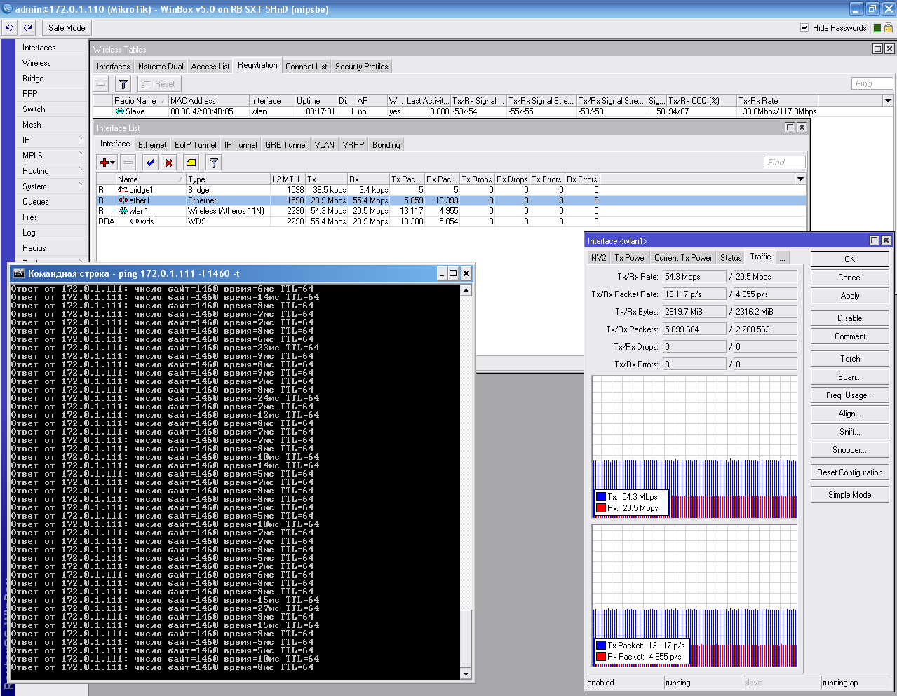

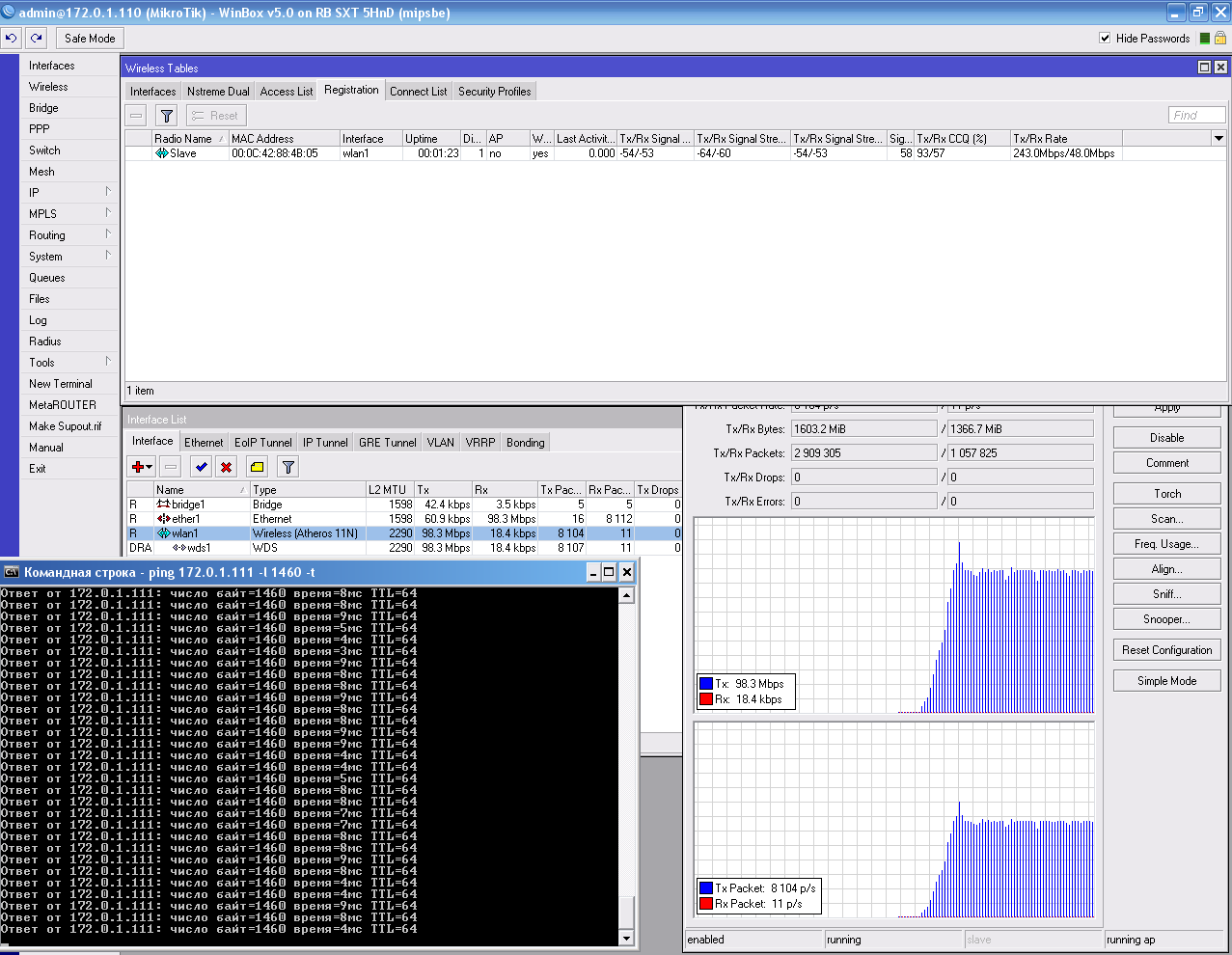

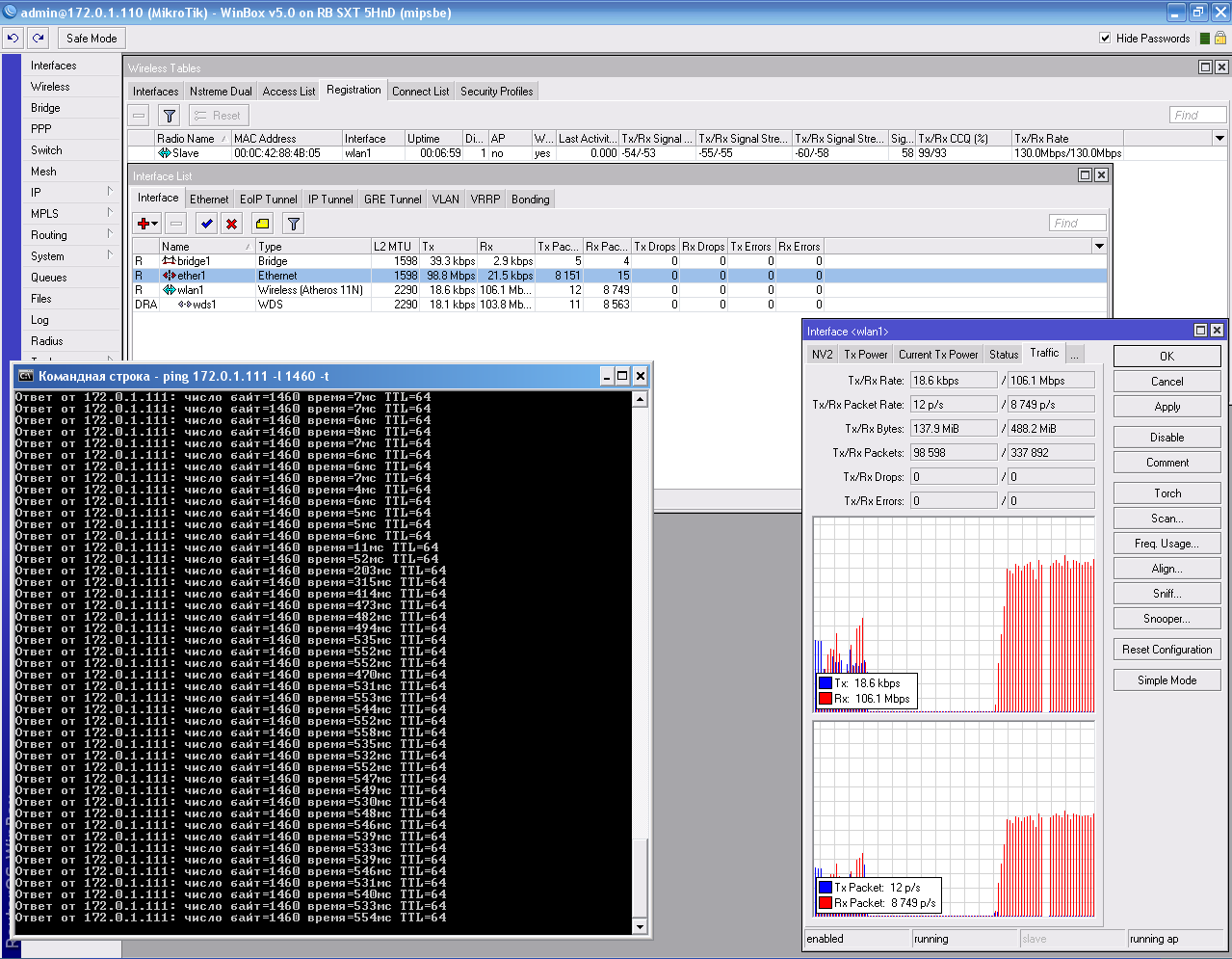

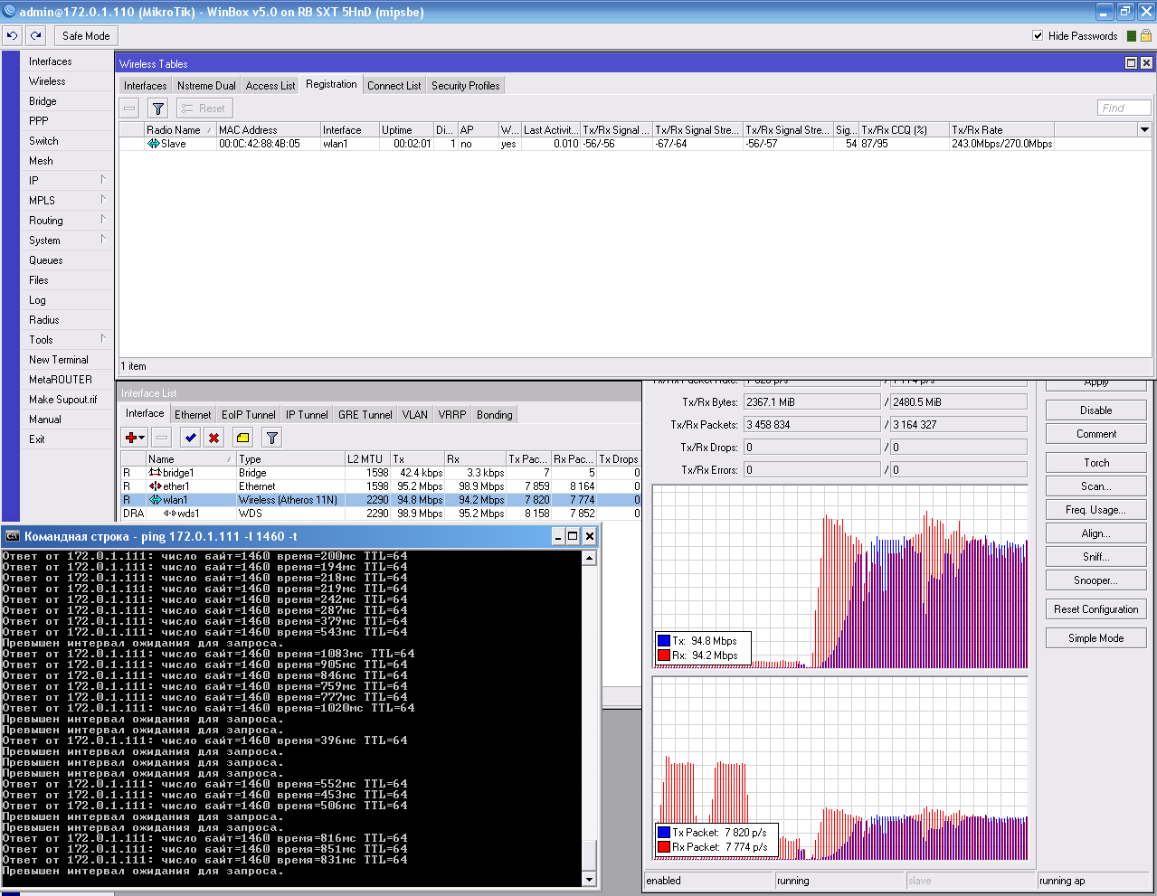

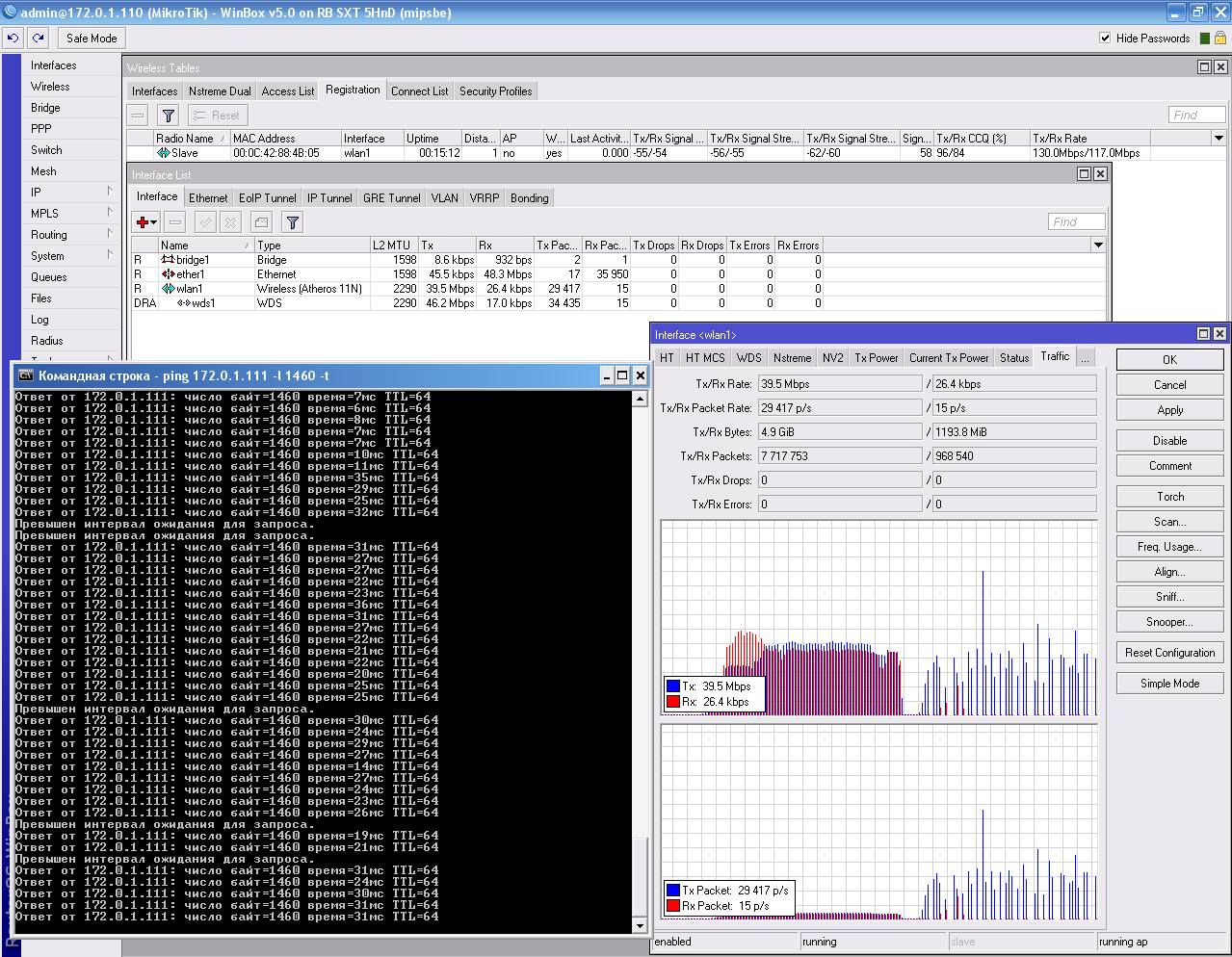

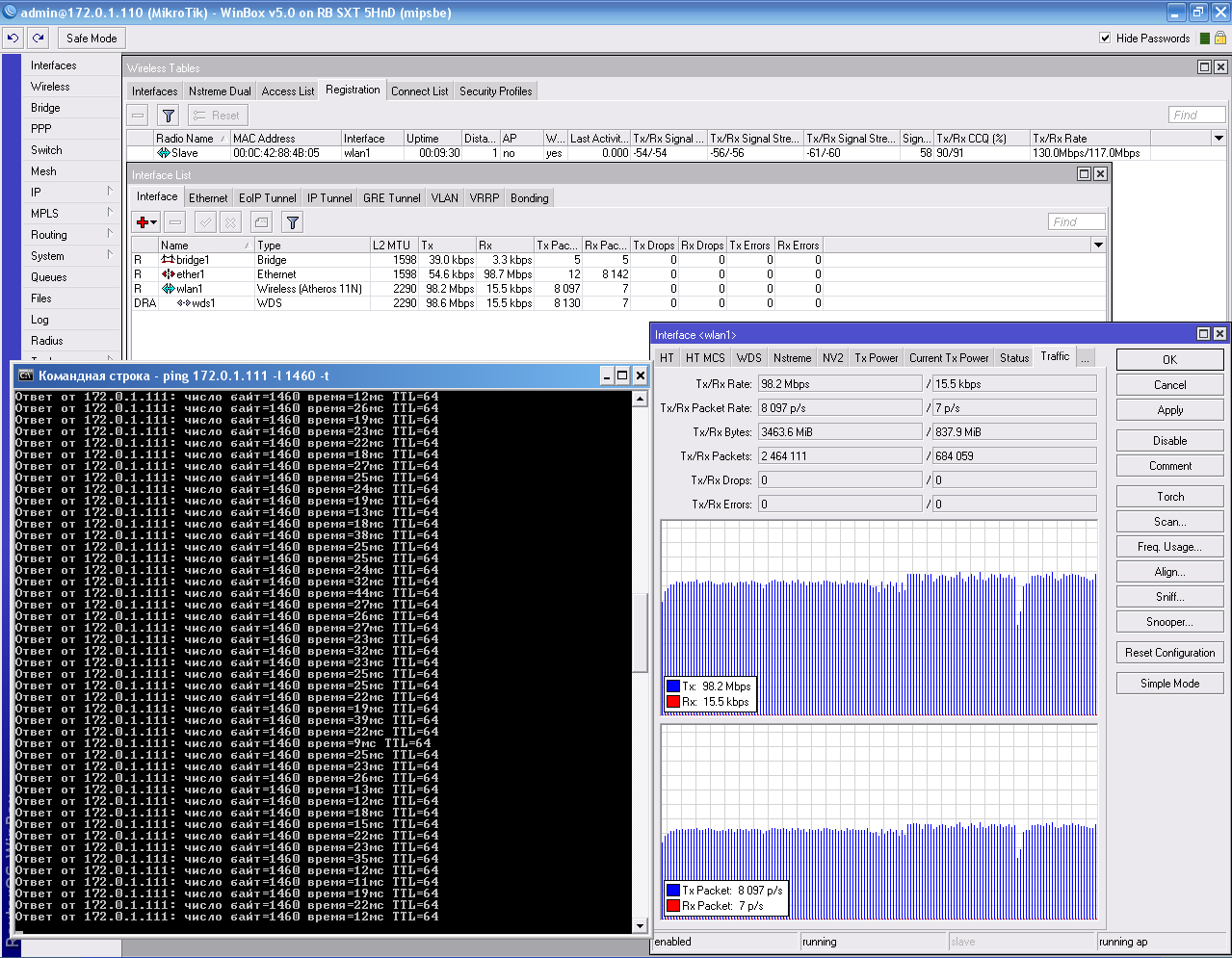

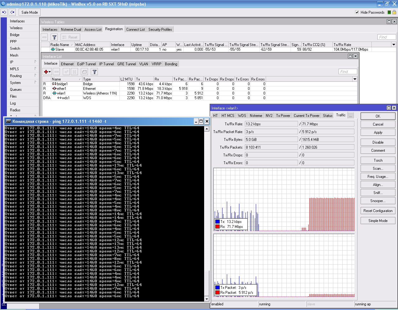

Saab95 Posted April 29, 2011 Posted April 29, 2011 Установил микротики, расстояние 2 км, прямую видимость перекрывает пара деревьев (листвы пока нет). Все тесты по UDP. Через ether-wlan-wlan-ether. NV2. Пинг пакетами 1460. Ширина канала - 20мгц. Первым делом запустил дуплексный тест пакетами 1500. Устройство выдало 44/56 мегабит, пинги 6-56 с потерями. 3600/4600 пакетов, суммарно - 8200 Дальше тест пакетами 150 чтобы измерить максимальную пакетную производительность устройства. Микротик от такой нагрузки скривило, загрузка CPU 100%, интерфейс в винбоксе сильно тормозил и перестал показывать половину информации. Однако данные передавал сквозь себя. Результаты - 48 мегабит и 35000 пакетов. Теперь проверил сколько устройство пропустит через себя в одну сторону пакетами 1500. Результаты - 98 мегабит и 8100 пакетов. Пинги 6-50. Такие высокие пинги мне не понравились и я попробовал уменьшить скорость через устройство до 70 мегабит. В итоге я получил 70 мегабит с пингами 6-17 - все равно что-то не то. Решил "поиграться" с буферами пакетов, переключив его в fifo. Скорость возрасла до 99 мегабит, однако возрасли и пинги до 200, появились потери. Далее увеличил буфер пакетов на ether1 и на wlan1, это исключило потерю пакетов, повысило скорость, но так же сильно повысило и пинги - до 600. Вот какая плата за стабильный линк на wi-fi. Но так как мне нужно передавать всего 50/20 мегабит трафика полученные результаты меня вполне устроили - ведь когда трафик ограничен, никаких проблем с пингами нет. Устройство спокойно передает 5000/13300 пакетов (суммарно 18300) с пингами 5-27. Mikrotik RB/SXT вполне подойдет чтобы сделать линк точка-точка на 1-3 километра, позволит передать около 100 мегабит трафика, однако если с прямой видимостью проблемы низкую задержку получить через канал не получится. Вставить ник Quote

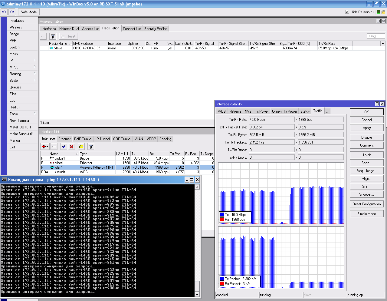

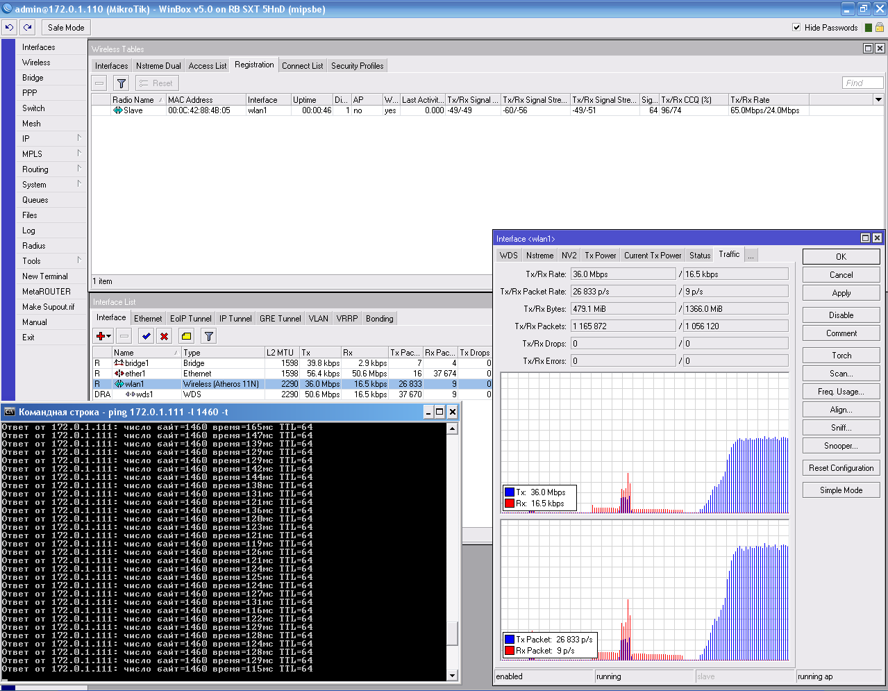

Saab95 Posted April 30, 2011 Posted April 30, 2011 Провел тесты в 10 и 40мгц. Тест в полосе 10мгц пакетами 1500 байт показал 40 мегабит с пингами под 900 и потерями. Падение скорости более чем на 50% относительно режима 20мгц. Тест в полосе 10мгц пакетами 150 байт показал 36 мегабит с пингами под 150 без потерь, пакетная производительность 26800. Падение скорости всего на 33% относительно режима 20мгц, что говорит о том, что устройству не хватает производительности чтобы утилизировать полосу 20мгц при передачи данных с малым размером пакета. Тест в полосе 40мгц пакетами 1500 байт показал 98 мегабит, пинги не превышали 10мс. Точно такой же результат был получен в полосе 20мгц, только пинги были чуть выше. Следовательно использовать режим 40мгц для передачи данных в одном направлении слишком "жирно", все равно скорость ограничивается возможностью ethernet порта устройства. Дуплексный тест в полосе 40мгц пакетами 1500 байт показал 94/94 мегабит 7800/7700 пакетов (суммарно 15500). Увеличение относительно 20мгц - более 50%. Тест пакетами 150 в полосе 40мгц показал такие же результаты, что и в 20мгц - 48 мегабит и 35000 пакетов. 35000 пакетов потолок для этого устройства. Для линков точка-точка нужно ограничивать трафик на 70-80 процентов от максимального, тогда задержка будет в норме при любых режимах работы. Если трафик не ограничивать есть 2 пути развития ситуации - потеря данных или увеличение задержек. Для себя я выбрал увеличение задержек. К слову сказать продукция UBNT не позволяет так гибко управлять режимами работы "из коробки". Однако у SXT тоже есть недостаток - отсутствует возможность работы в режиме AP (можно только соединить 2 SXT друг с другом для организации канала точка-точка, или использовать его как клиента беспроводной сети), однако можно купить лицензию L4 за 1000р, тогда режим AP заработает. Вставить ник Quote
L-ZiX Posted April 30, 2011 Author Posted April 30, 2011 Тест в полосе 10мгц пакетами 150 байт показал 36 мегабит с пингами под 150 без потерь, пакетная производительность 26800. Падение скорости всего на 33% относительно режима 20мгц, что говорит о том, что устройству не хватает производительности чтобы утилизировать полосу 20мгц при передачи данных с малым размером пакета. При том что подобного трафика не бывает, как ты сам всегда утверждаешь. Любую железку можно загнать в такой режим работы что она будет выглядеть гавном по сравнению с железкой другого класса. Предлагаю потестить максбридж с пакетами 64байта и сравнить с релейкой. Однако у SXT тоже есть недостаток - отсутствует возможность работы в режиме AP, однако можно купить лицензию L4 за 1000р. Какой же это недостаток? Зачем клиентскому устройству 4 левел? Такой же недостаток есть и у моих горячо любимых 711, и уж тем более 411. Как жить? Вставить ник Quote
