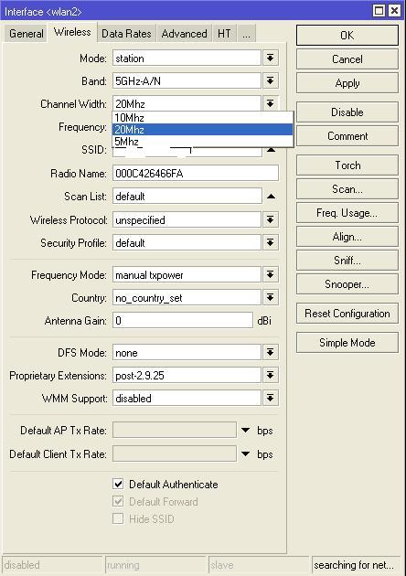

В спецификации указано, что R52HN может работать с шириной канала 40 MHz:
http://routerboard.com/pricelist/download_...php?file_id=202
Я же вижу только 5, 10 и 20 MHz:
Такая тема поднималась на форуме МТ:
R52Hn 40mhz channel??
Но мне их рекомендации не помогли:

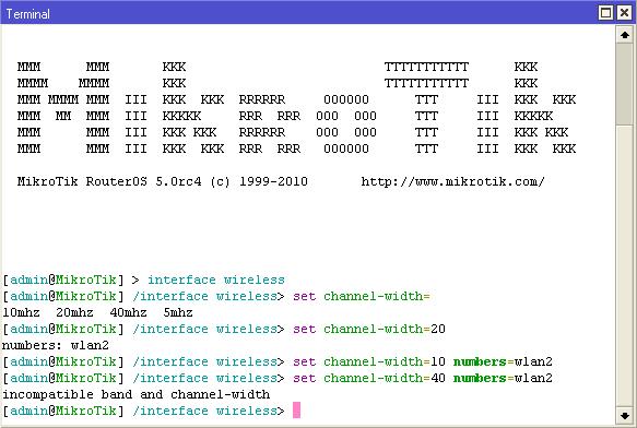

Пробовал через терминал указать ширину канала, но на 40 MHz он ругается и не применяется:
Так вот сам вопрос: Действительно ли R52HN поддерживает 40 MHz? Или нужны особые настройки, чтобы стал доступным 40 MHz канал? Или чего-то я не так понимаю!
40 MHz в only-N, в a/g не поддерживается.
И в only-N я 40 MHz не наблюдаю.

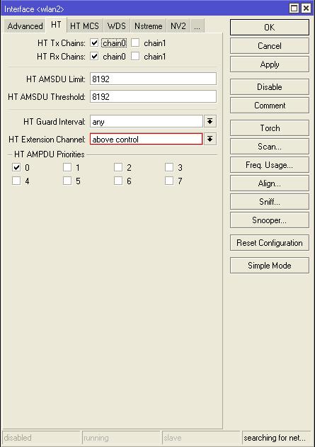

abovecontrol это и есть 40Мгц. Это указывает, что спектр расширять над тем каналом, который установлен.
если включен канал 20МГц
а чего 1 чейн только включен?
Edited by Ainy
1 чейн включен, потому что стоят пока антенны с одной поляризацией (по 1 с каждой стороны). Включены они в J4. Вот и выбрал я chain0.
До этого стояли на мосту R5H, поставил для сравнения R52HN - хочу почувствовать разницу. Пока одни разочарования.
Сбило с толку то, что на R5H явно выбирается ширина канала 40 MHz.
Понял. Значит N-стандарт эффективен только с антеннами с двойной поляризацией. Тогда буду пробовать. Спасибо за консультацию.
Только антенны нужны хорошие, с хорошей развязкой по поляризациям. Иначе вас может постигнуть разочарование. Особенно при работе на 2ггц.
Я имел опыт с Харьковскими антеннами - пробовал пропихнуть 2 моста через одну антенну с двойной поляризацией. В итоге нормально линковался только один.
Планирую посмотреть в сторону польских антенн.

Чтобы почувствовать разницу надо поставить антенны дуал-пол. и включить 2 чейна. тогда разница будет заметна невооруженным глазом.
На сколько можно раскачать боард 411AH с картой r52hn и с антенной с двойной поляризацией? (с учетом нормальной антенны)
Интересует опыт людей, кто с такой связкой работал.
Edited by nickmas
80 мегабит халфдуплекса.
