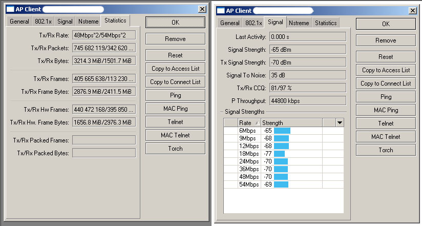

Fog Posted July 5, 2010 Posted July 5, 2010 (edited) 60-80мбит в одну сторону или 35-40 в обе одновременно. 4км тарелки 60см с рупорными облучателями, микротики 411ан карточки р52. пигтейл примерно 1м. Edited July 5, 2010 by Fog Вставить ник Quote

Fog Posted July 8, 2010 Posted July 8, 2010 (edited) на 4км нанос со скворешником 60град? ну ну даный пример я уже описывал. тарелки 60см, моща 17дб, рупорный облучатель, 4км, прямая видимость, пигтелы до 1м. рб411ан, карты р52, нстрим. обратите внимание на прилагаемом скрине канальную скорость в эфире и качество сигнала. наносам так не снилось. и это не предел возможностей. на 2.4 ставим сетки клиентам 24-27дб. по сравнению с тазиками там намного легче настройка. если видно визуально базу то на глаз вдоль облучателя как правило дают максимальный сигнал. вот и вся настройка. чего не скажиш о тазиках на 5гиг. хотя каждому свое. кому то и бб за глаза. Edited July 8, 2010 by Fog Вставить ник Quote

Ainy Posted July 12, 2010 Posted July 12, 2010 на 4км нанос со скворешником 60град? ну ну даный пример я уже описывал. тарелки 60см, моща 17дб, рупорный облучатель, 4км, прямая видимость, пигтелы до 1м. рб411ан, карты р52, нстрим. обратите внимание на прилагаемом скрине канальную скорость в эфире и качество сигнала. наносам так не снилось. и это не предел возможностей. на 2.4 ставим сетки клиентам 24-27дб. по сравнению с тазиками там намного легче настройка. если видно визуально базу то на глаз вдоль облучателя как правило дают максимальный сигнал. вот и вся настройка. чего не скажиш о тазиках на 5гиг. хотя каждому свое. кому то и бб за глаза. С таким CCQ эта скорость очевидно достигается BTest UDP Both :) Интересно сколько процент потерь обычным пингом с 10000 пакетов на этом линке. А точность юстировки - зависит понятно не от частоты, а от угла раскрытия диаграммы направленности антенны. На 4 км можно и на глаз юстировать. А вот на 10-80км - тут лучше по приборам. Вставить ник Quote
