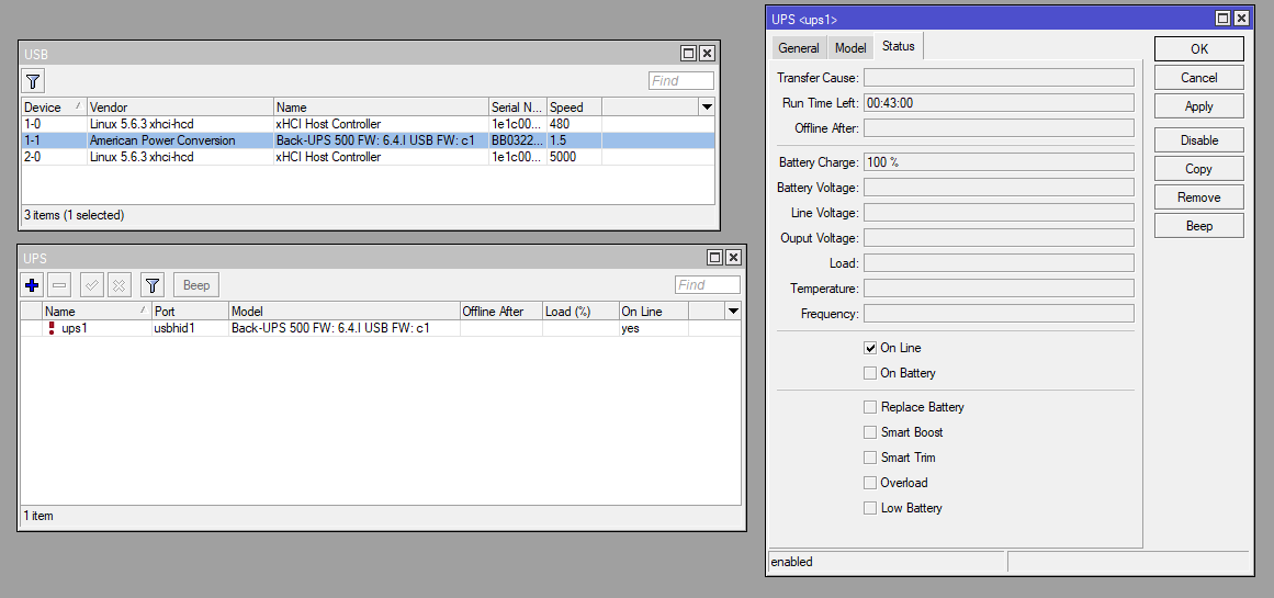

Подключил APC CS500 к RB750r3, поставил пакет, роутер видит ИБП, но очень мало параметров снимает. В сети видел скрины, так вот там вообще все поля были заполнены.
Может быть ПО ИБП  сменить если возможно?
В 19.05.2025 в 13:25, adsl сказал:
Лучше сам ИБП сменить. Или использовать платы удаленного мониторинга и управления ИБП. Использовать прямое питание от аккумуляторов и по контролю напряжения определять что не так.
Ранее, когда на RB были еще COM порты, подключали ИБП в них, и делали проброс COM порта в центр на сервер, где программа опрашивала разные ИБП и получала данные.
