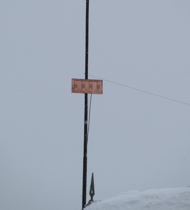

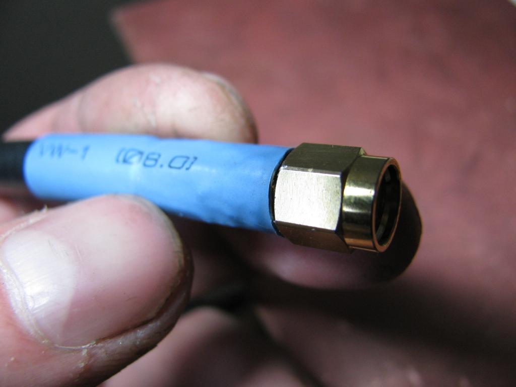

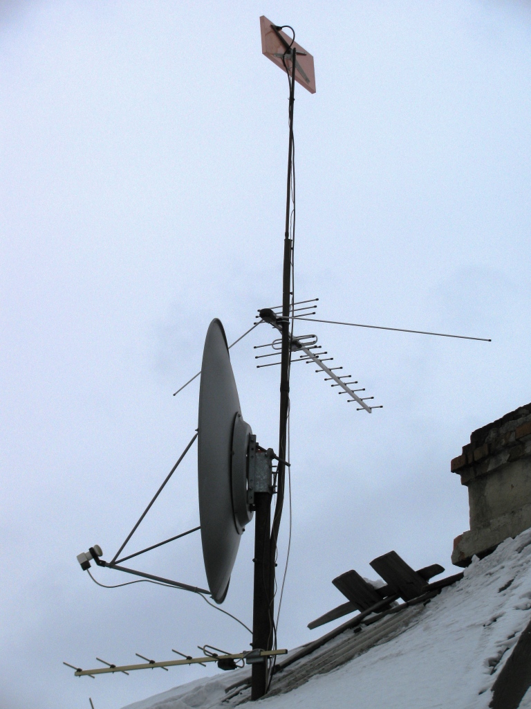

Zerkog Posted February 21, 2010 Author Posted February 21, 2010 собственно закончил работу над мостом. как и предполагалось, две 2100 пршитые в bb, две антенны ФА20 самодельные, между антеннами и точками кабели снижения длиной ровно 7 метров каждый (кабель 5D-FB). линк поднят на 36 мегабит, что считаю неплохим результатом... ничего страшного в использовании длинных кабелей снижения, как видите нет, хотя меня чуть не под страхом смерти пугали, что работать не будет...надеюсь опыт кому ни будь пригодится. Вставить ник Quote
boo Posted February 21, 2010 Posted February 21, 2010 получилось? рад за Вас :) только лучше было бы закрыть выбраторы радиопрозрачным пластиком (чтобы снег не налипал, да и пайка не портилась) проверить пластик легко : засунуть в микроволновку (только не пустую, поставьте рядом стакан воды) если не нагрелся пластик, тогда пойдет Вставить ник Quote
Zerkog Posted February 21, 2010 Author Posted February 21, 2010 да, насчет палстика согласен, была мысль тупо "фронтальный" лист текстолита цельным сделать, но потом расхотелось когда увидел цену текстолита, на две антенны он обошелся в 2.6К рублей, если сплошной, то все 4К вышло бы... а антенны и основное железо лакированы, так что надеюсь на долгую службу. у нас как раз сегодня дикая метель, через сто метров не видать ничего... пока ничего не налипло. одна то антенна уже неделю ждала на крыше, вторую только сегодня поставил, ждала с моей стороны, та что с тарелкой, она как раз мордой к ветру, вроде терпимо... Теперь буду ждать когда снег сойдет и земля хоть чуток оттает, делать нормальное заземление и грозоотвод. Вставить ник Quote
