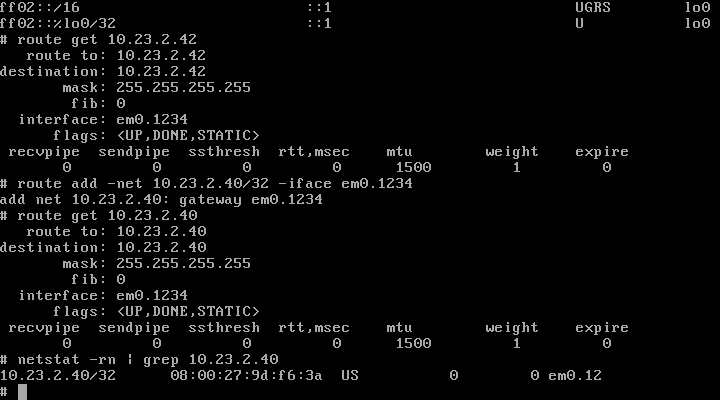

pawel40 Posted September 3, 2013 Posted September 3, 2013 Странная бага на 9.1 и 9.2 Вместо route add -host хх.хх.хх.хх -iface em1.1234 добавляется route add -host хх.хх.хх.хх -iface em1.12 Кто то сталкивался с такой багой? Вставить ник Quote
pawel40 Posted September 3, 2013 Posted September 3, 2013 На десятке так же 10.1.80.133/32 00:00:00:00:00:00 US 0 0 vlan40 10.1.80.134/32 00:00:00:00:00:00 US 0 0 vlan40 10.1.80.136/32 00:00:00:00:00:00 US 0 0 vlan40 10.1.80.137/32 00:00:00:00:00:00 US 0 0 vlan40 10.1.80.138/32 00:00:00:00:00:00 US 0 0 vlan40 10.1.80.139/32 00:00:00:00:00:00 US 0 0 vlan40 Вставить ник Quote

vlad11 Posted September 3, 2013 Posted September 3, 2013 Странная бага на 9.1 и 9.2 Вместо route add -host хх.хх.хх.хх -iface em1.1234 добавляется route add -host хх.хх.хх.хх -iface em1.12 Кто то сталкивался с такой багой? Оформляйте PR. Вставить ник Quote
DVM-Avgoor Posted September 4, 2013 Posted September 4, 2013 Странная бага на 9.1 и 9.2 Вместо route add -host хх.хх.хх.хх -iface em1.1234 добавляется route add -host хх.хх.хх.хх -iface em1.12 Кто то сталкивался с такой багой? И не пашет? Просто в 8.х тоже отображается коряво, но на работоспособность не влияет. Вставить ник Quote
pawel40 Posted September 4, 2013 Posted September 4, 2013 Странная бага на 9.1 и 9.2 Вместо route add -host хх.хх.хх.хх -iface em1.1234 добавляется route add -host хх.хх.хх.хх -iface em1.12 Кто то сталкивался с такой багой? И не пашет? Просто в 8.х тоже отображается коряво, но на работоспособность не влияет. Неа не работает. Вставить ник Quote
DVM-Avgoor Posted September 4, 2013 Posted September 4, 2013 Тогда на тёмную сторону) Вставить ник Quote
DVM-Avgoor Posted September 4, 2013 Posted September 4, 2013 Странная бага на 9.1 и 9.2 Вместо route add -host хх.хх.хх.хх -iface em1.1234 добавляется route add -host хх.хх.хх.хх -iface em1.12 Кто то сталкивался с такой багой? И не пашет? Просто в 8.х тоже отображается коряво, но на работоспособность не влияет. Неа не работает. route add -net 10.235.0.2/32 -cloning -iface em1.101 а если так, слово в слово? Вставить ник Quote
pawel40 Posted September 4, 2013 Posted September 4, 2013 Странная бага на 9.1 и 9.2 Вместо route add -host хх.хх.хх.хх -iface em1.1234 добавляется route add -host хх.хх.хх.хх -iface em1.12 Кто то сталкивался с такой багой? И не пашет? Просто в 8.х тоже отображается коряво, но на работоспособность не влияет. Неа не работает. route add -net 10.235.0.2/32 -cloning -iface em1.101 а если так, слово в слово? route: bad keyword: cloning Вставить ник Quote
DVM-Avgoor Posted September 6, 2013 Posted September 6, 2013 (edited) Странная бага на 9.1 и 9.2 Вместо route add -host хх.хх.хх.хх -iface em1.1234 добавляется route add -host хх.хх.хх.хх -iface em1.12 Кто то сталкивался с такой багой? И не пашет? Просто в 8.х тоже отображается коряво, но на работоспособность не влияет. Неа не работает. route add -net 10.235.0.2/32 -cloning -iface em1.101 а если так, слово в слово? route: bad keyword: cloning А у меня вот так, 9.2 свежак. т.е. netstat один фиг показывает как ему нравится, но route get говорит что все верно Edited September 6, 2013 by DVM-Avgoor Вставить ник Quote
st_re Posted September 6, 2013 Posted September 6, 2013 Там длина под имя интерфейса, походу, маловата. В выводе netstat -r. Он просто отрезает, что не лезет. на работу не влияет. Вставить ник Quote
