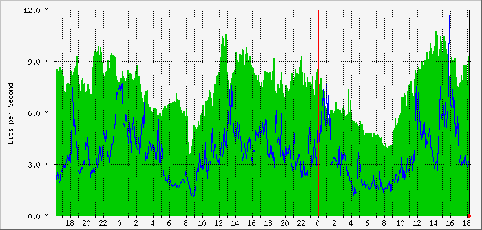

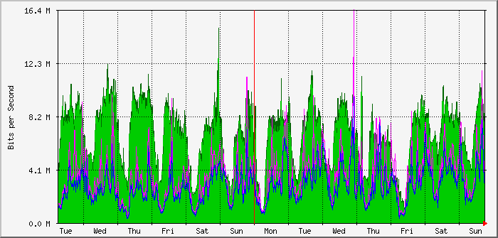

Radiovoln_!_ Posted January 3, 2010 Author Posted January 3, 2010 (edited) Ну выкладывайте топологию сети, с указанием ширины аплинков, top с вашего сервера вечером, используемое оборудование, конфиги на нём (отдельными файликами, листинг тут не нужен), так-же: Какие средства мониторинга используете? если да, то в каких местах что они показывают (графики ?)? Добавлено: бюджет, который может быть выделен на модернизацию? Логичные вопросы... теперь мне точно есть чем занятся сегодня вечером :)Глобально не мониторим, zabbix на нескольких узлах в тестах. И перловая пинговалка с вап надзором. Я вот что подумал, может поэтапно как-то начать, чтобы сразу топологию сети не трогать, например с вопроса из-за какой х-ни на шлюзе ТТК теряется до 5% пакетов ? :( И это при том что если к этому порту нотик зацепить то ничего не теряется и тесты скорости показывают правильные цифры и как бы проблема у нас и мы дураки ? :) Стата шлюза: Edited January 3, 2010 by Radiovoln_!_ Вставить ник Quote
darkagent Posted January 3, 2010 Posted January 3, 2010 Логичные вопросы... теперь мне точно есть чем занятся сегодня вечером :)Глобально не мониторим, zabbix на нескольких узлах в тестах. И перловая пинговалка с вап надзором. Я вот что подумал, может поэтапно как-то начать, чтобы сразу топологию сети не трогать, например с вопроса из-за какой х-ни на шлюзе ТТК теряется до 5% пакетов ? :( И это при том что если к этому порту нотик зацепить то ничего не теряется и тесты скорости показывают правильные цифры и как бы проблема у нас и мы дураки ? :) 40мбит/с на 1к абонентов - вот где причина потерь на аплинке ;)а мониторинг хотя бы узлов должен быть постоянный, чтобы оценивать "узкие" места сети. и тут скажем так лучше mrtg пока ничего не придумали. Вставить ник Quote
Radiovoln_!_ Posted January 3, 2010 Author Posted January 3, 2010 40мбит/с на 1к абонентов - вот где причина потерь на аплинке ;) Я думаю при загрузке меньше чем на половину потерь не должно быть :) Ну погорячился с 1К абонентов, ну хочется мне чтобы их столько было! :)))) Ширина канала не является причиной ну или не столь очевидной причиной :) Вставить ник Quote
bsdelnik Posted January 3, 2010 Posted January 3, 2010 Не должно быть на таких скоростях потерь и ошибок. Выкладывайте данные, которые попросил terrible, без этого никак не определить природу вашего подземного стука. Вставить ник Quote

mousus Posted January 3, 2010 Posted January 3, 2010 дааааааааа, 40 мегабит жжот... так навскидку заглянул на пару пппое брасов -- народу онлайн 550 чел на обоих, жрут 120 мегабит трафика, это не считая юриков по статике, физиков по статике и прочих иждевенцев ходящих через другие маршрутизаторы, вы кстати еще про 40 мегабит когда писали забыли приложить таблицу тарифных планов и рапределение по ним абонентов ---- вот помню в староглиняные времена в Ярославле все диалапщики яртелекома --- тогда еще монополиста сидели на 4 мегабитном канале..... Вставить ник Quote

dsk Posted January 3, 2010 Posted January 3, 2010 Глюки на 16-и мбитах нагрузки в пиках это клиника... Пентиум 1 больше может прочухать и не подавиться. Тут видимо с нуля надо все лечить, и топологию, и роутеры и все остальное, включая головы. Вставить ник Quote
