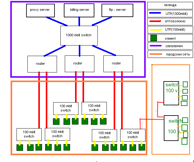

XuT Posted November 30, 2009 Posted November 30, 2009 (edited) Доброго времени суток!!! У меня вопрос : будет ли такое подключение сети работать нормально ( как на картинке). И какое оборудование ставить? Edited November 30, 2009 by XuT Вставить ник Quote

XuT Posted November 30, 2009 Author Posted November 30, 2009 (edited) Схемы есть Edited November 30, 2009 by XuT Вставить ник Quote
littlesavage Posted December 1, 2009 Posted December 1, 2009 В паинте рисовали чтоли? :/ Вставить ник Quote

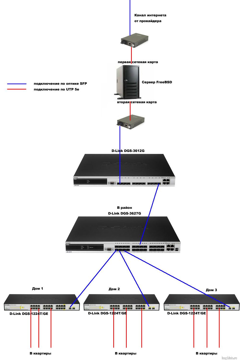

Дегтярев Илья Posted December 1, 2009 Posted December 1, 2009 Тут уже рассказывали про зажигалку и 100$ купюру. Единственный ответ на ваш вопрос. Особенно после второй картинки с медиаконверторами вокруг "сервера" Вставить ник Quote

shicoy Posted December 1, 2009 Posted December 1, 2009 Особенно установка 1GE мыльниц, вместо управляемого оборудования Вставить ник Quote

zoro Posted December 1, 2009 Posted December 1, 2009 Нормально будет работать, но немного надо подправить 1) линия от сервера до коммутатора прямая медная витая пара, на любой порт от 22 до 24 т.е. "медик" вам не нужен. 2) просто так коммутаторы не соединяются, надо использовать SFP модули 3) коммутаторы 1224 не рекомендую, 1228 работают получше. Вставить ник Quote
Alexandr Ovcharenko Posted December 1, 2009 Posted December 1, 2009 Замечания: 1. Зачем на доступе 1Г? Абоненты сильно крутые пошли? Тогда между районом и ядром надо 10Г делать, иначе 1Г на кастомера не сможете гарантировать - понты останутся понтами и выкинутыми деньгами. 3612 - шелезяка не для 10Г. 2. Соберите стенд и проверьте как поведут себя 3627 после того как юзер подставит себе адресок шлюза или бомбанет с частотой 10000 pps сотенку тысяч анонсов левых МАС. Есть опыт, что серия 36хх от этого ложится на раз. Дабы это избежать, на доступ надо ставить свичи, умеющие PCF ACL. Или агрегацию делать не на длинках, а на цисках. Вставить ник Quote
terrible Posted December 2, 2009 Posted December 2, 2009 Александр, есть такая штука во всех длинках, называется она CPU ACL, она и решает проблему, которую вы озвучили. >3) коммутаторы 1224 не рекомендую, 1228 работают получше. А смысл их ставить? лучше уж сразу 1228/ME покупать. Вставить ник Quote
новый год Posted December 2, 2009 Posted December 2, 2009 0. Почему вы не подключаетесь к aggregation router'у? Какой у вас план по нагрузке? 1. ни одного сценария защиты от отказа ЗЫ выбор оборудования конечно ваше дело, т.к. хз сколько вы берете с эбонентов и какой у вас бизнес план Вставить ник Quote
spruce Posted December 3, 2009 Posted December 3, 2009 (edited) Александр, есть такая штука во всех длинках, называется она CPU ACL, она и решает проблему, которую вы озвучили. Если не сложно, скиньте как Вы нормально настроили CPU ACL для решения этой проблемы... Сколько не бился с этими свитчами, одна фигня. Как только на длинковском форуме эту проблему не решали, результатов ноль. Edited December 3, 2009 by spruce Вставить ник Quote
terrible Posted December 3, 2009 Posted December 3, 2009 (edited) У меня небольшая проблемка, на одном свиче кошак, к нему подключенный, периодически даёт спуфинг. Сейчас написал одно правило, денёк постоит, проверим, будет видно. Проблему на свиче наблюдаю каждый день, так что проявит себя быстро, если я окажусь неправ. Если всё будет ок - выложу профиль. Edited December 3, 2009 by terrible Вставить ник Quote
