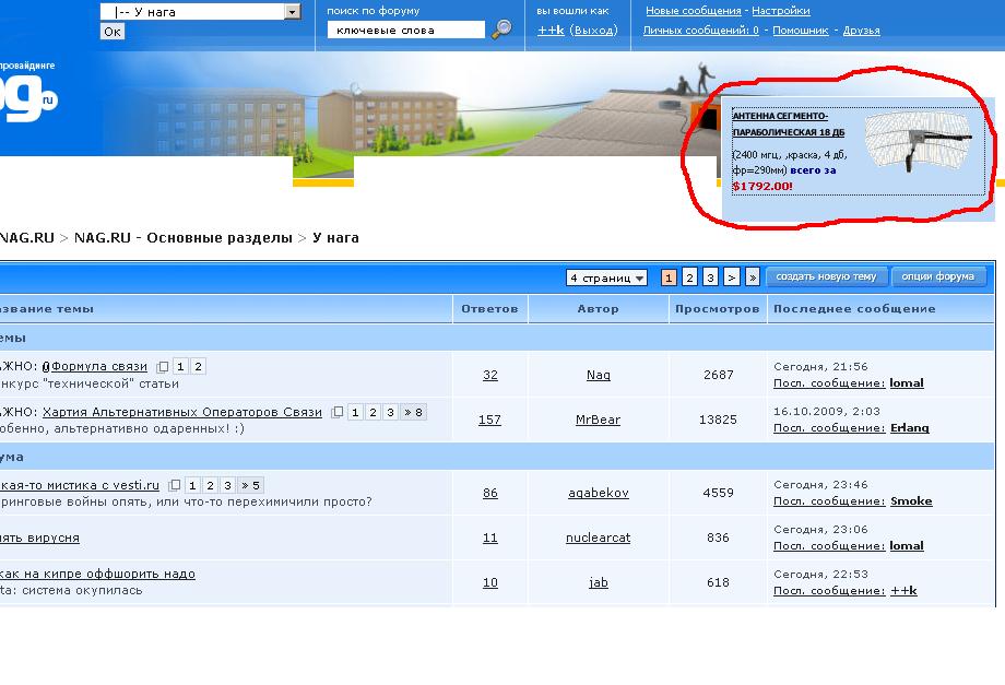

++k Posted November 6, 2009 Posted November 6, 2009 (edited) Паша чего то с форумом не то ... за антенку стоко денег ;) мы же не в америке ;) ЗЫ за атачи прошу прощения: управлять ими не дает ... Edited November 6, 2009 by ++k Вставить ник Quote
Nag Posted November 6, 2009 Posted November 6, 2009 Да то, то... Это с долларом не то. :-( Его колебания напрочь расстроили движок лавки, и он начал везде лепить знак бакса. В том числе на рублевый товар. Править страшно, там в другом месте вылезают граблищи сразу. В общем - через месяц (оптимистично) новый движок стартанет, там все уже по человечески сделано (должно быть). Вставить ник Quote
++k Posted November 6, 2009 Posted November 6, 2009 (edited) :) а с вложениями тож самое? Edited November 6, 2009 by ++k Вставить ник Quote
Nag Posted November 6, 2009 Posted November 6, 2009 :) а с вложениями тож самое?Почти. ;-) Сайт на новый движок должен перелезть на следующей неделе. То-то глюков будет. :-( Вставить ник Quote
