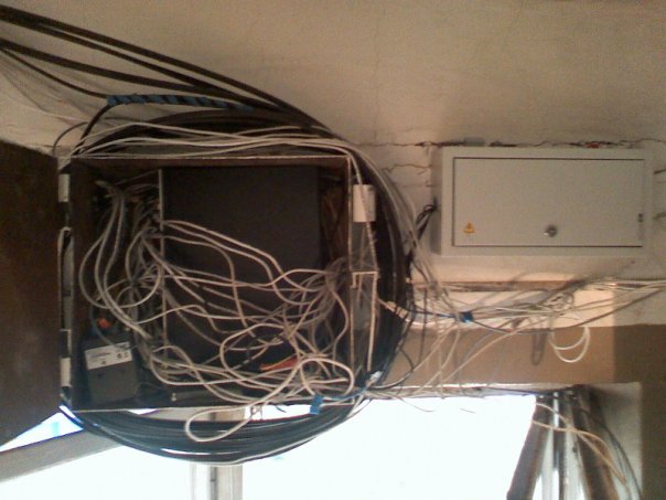

HoatDog Posted August 11, 2009 Posted August 11, 2009 Каким образом народ размещает запасы волокна на домовых узлах? Допустим, кабель зашел в дом и пошел дальше - метров 20 запаса надо где-то пристроить. Тех. этажа никакого нет, чердак метр высотой, ящик планируется ставить на верхнем этаже, на площадке. Бросить кольца кабеля на этаже - однозначно упрут. Вытянуть весь запас в ящик с оборудованем и там его смотать? Кто-нибудь пробовал такое? И какой ящик под это подойдет из наговских, к примеру? Чтобы и свитч там еще и кросс удобно было обслуживать.В нашей конторе за такие запасы уволили бы за не целевое использование кабеля... Мы просто обматываем вокруг ящика, там где имеетьсяя возможность закрепляем весь запас к стене и все. Было примерно вот так потом ящик был заменен на нормальный Вставить ник Quote

hiller Posted August 11, 2009 Posted August 11, 2009 У нас крепят на крестовину на трубостойках, на вертикальные балки на чердаках, сматывают на задней стенке больших ящиков, в случае, если ставится "холодильник" от нетпротекта. Вокруг ящика мотать не эстетично, имхо... Вставить ник Quote

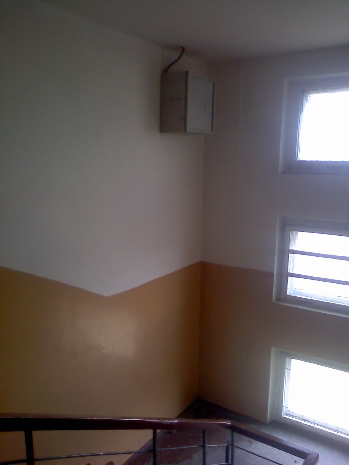

Baikal Posted August 17, 2009 Posted August 17, 2009 (edited) Ящик на приличной высоте, запас кабеля на чердаке, все закрывается надежно Edited August 17, 2009 by Baikal Вставить ник Quote
vadya Posted August 17, 2009 Posted August 17, 2009 а вы клиентов как подключаете? Вставить ник Quote
Baikal Posted August 17, 2009 Posted August 17, 2009 через верхнее отверстие витуха через гофру, все через чердак, никаких соплей по подъезду Вставить ник Quote
witch Posted August 17, 2009 Posted August 17, 2009 А лестницу не напрягает таскать на последний этаж? Вставить ник Quote
Baikal Posted August 17, 2009 Posted August 17, 2009 для этого есть лифт, в нормальный узел лазить не приходится часто Вставить ник Quote
