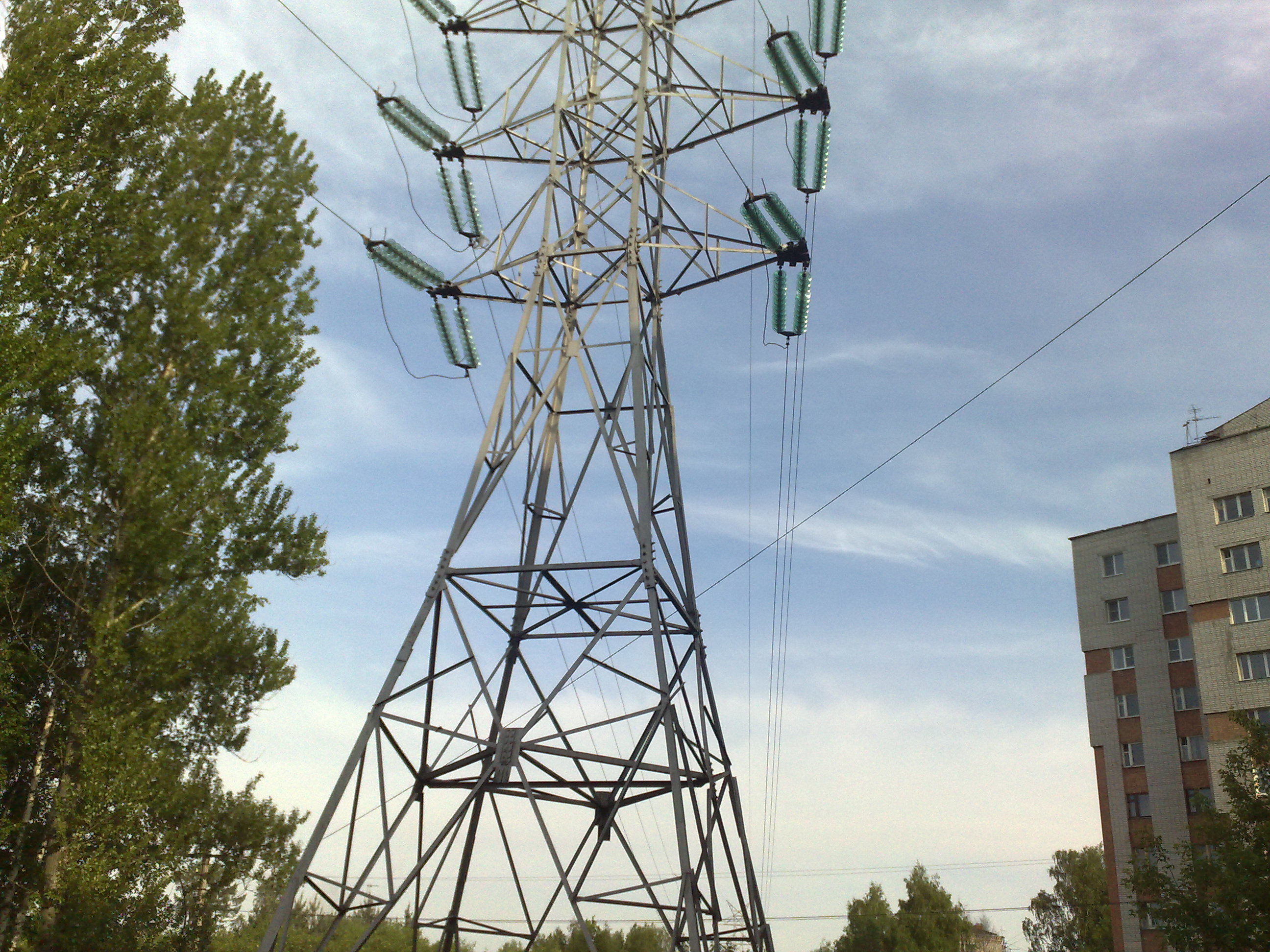

mousus Posted May 29, 2009 Posted May 29, 2009 действующие лица: ЛЭП 115 киловольт оптика очередного чердак-телекома между нижними проводоми ЛЭП и оптикой около метр-полтора, в пятиэтажке куда идёт эта оптика на 5 этаже (до проводов ЛЭП отсилы метров 15 от окон) у знакого товарища ни один телевизор нормально не показывает, в оптике силовой элемент металлический. Вставить ник Quote
mousus Posted May 29, 2009 Author Posted May 29, 2009 гдето в инете видел фотки --- люминисцентные лампы дневного света под лэп ночью сами светятся, вот интересно сколько с учётом длинны всей трассы статического заряда наведётся в силовом элементе и чем это пахнет Вставить ник Quote

Irsi Posted May 30, 2009 Posted May 30, 2009 А что у нас есть ЛЭП на 115 кВ? Новое слово в энергетике однако:) Это не 110кВ - слшком она какая-то хилая, да и 15 метров от окна до 110 кВ... Этого просто никто не допустит. Вообщем имхо 35кВ мах. Но настучать энергетикам надо. Вставить ник Quote
Николай Александрович Posted May 30, 2009 Posted May 30, 2009 Вообщем имхо 35кВ мах 35 kV - четыре тарелки изолятора. 110 kV - не менее семи. Тут 10 тарелок, но с концевым креплением, так что скорее всего - 110 кV... (санитарная/охранная зона - 30 метров в каждую сторону) Расстояние между нижним проводом ЛЭП и оптой никак не метр-полтора. Там больше. Это известный обман зрения, если оценивать с земли. Надо рассматривать с уровня проводов. С подобным "обманом зрения" сталкивался по работе: вроде с земли смотришь - чёт-то близко пересекаются, метр где-то. А как поднимут на вышке - эхма, да там метра четыре... А вообще, конечно, непорядок. Если уж подвес под ЛЭп, то пересечение обязано быть строго перпендикулярно. Чтобы наводило по минимуму. А по хорошему: четверо узбеков за пару-тройку дней роют чудесную траншею под ЛЭП. В эту траншею лехко укладываются или сами кабели, или пара асбоцементных/полипропиленовых труб (канализ, так сказать). И всем сразу хорошо, спокойно и безопасно... Вставить ник Quote

straus Posted May 30, 2009 Posted May 30, 2009 (edited) действующие лица: ЛЭП 115 киловольт оптика очередного чердак-телекома между нижними проводоми ЛЭП и оптикой около метр-полтора, в пятиэтажке куда идёт эта оптика на 5 этаже (до проводов ЛЭП отсилы метров 15 от окон) у знакого товарища ни один телевизор нормально не показывает, в оптике силовой элемент металлический. Ну во первых 110кВ. Собствено, стоя под такой ЛЭП в дождь с зонтиком уже чувствуешь, что лучше свалить подальше. Ну а в реале все выглядит так: POINT A = Появляется под ЛЭП первый самовольный линк. Потом еще пара. Потом еще. работают так с месяцок-другой-третий. Потом происходит ЧП, возможно с жертвами. В течение дня все линки резко исчезают, и даже некоторые сетевые фирмы вдруг перестают существовать. Органы быстро находят виновных, сажают. Район остается без интернета. GOTO A По данному конкретному факту забыть что "стучать плохо", и СТУЧАТЬ. Хозяину ЛЭП, а там сами разберутся, чего делать. Если вдруг совесть мучает, а напрямую стучать не позволяет, то спросить у хозяина ЛЭП, получал ли кто разрешение на переход ЛЭП по воздуху, а он сам уже задаст наводящие вопросы. Edited May 30, 2009 by straus Вставить ник Quote

mousus Posted May 30, 2009 Author Posted May 30, 2009 пардон, ошибся на 5 киловольт, посмотрел на плане местности и по отметкам это действительно 110 киловольт, тем не менее облегчение небольшое, учитывая что таких линков оптикой, проходящих под ней в деревянные крыши пятиэтажек еще штуки 3 Вставить ник Quote

mousus Posted May 30, 2009 Author Posted May 30, 2009 и кстати что интересно на плане местности (1:500) который при всей детальности отметок закопаной в землю канализации, водопровода и кабелей 6 киловольт и 0,4 киловольт у этой ЛЭП отмечены только опоры, между опорами провода не отмечены, на опорах в лучшем случаее отмечены стрелками направления проводов. такчто имеем факт свободного пространства не ограниченого по высоте, да и высота опор не указана, промаркировано только "110 кв, 6 пр" и то не на каждой, а вообще забавный факт вырисовывается : на картах из департамента архитектуры (да того департамента который согласовывает все линии связи) нет указаний про высоковольтные воздушные линии связи, соседство с которыми наиболее опасно Вставить ник Quote
