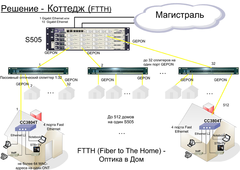

Да мне вариант с GEPON/EPON понравился - в них заложено масштабирование сети.
Это правильное решение, я одобряю :)
Единственно, я немножко плаваю в четком представлении соединений.
Вот на рисунке, от S505 идет линия к пассивному оптическому сплиттеру, а от него уже к абонентам.
Один сплиттер может работать на 32 абонента. Т.е. получается от сплиттера нужно тянуть 32 жильный оптволоконную линию до абонента?
Сорри за глупый вопрос, допустим такая линия 1 км, через 500 метров я раздал 16 жил (т.е. вывел их абонентам), а остальные 500 метров продолжения этих 16 жил будут просто пустым грузом болтаться?

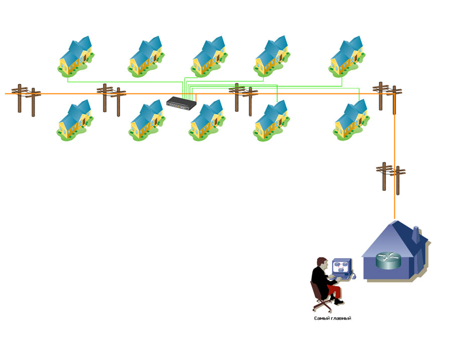

Нарисовал картинку (второй атач) - схема расположения абонентов в моем случае.
В моем случае оптимальное решение использовать кабель с небольшим кол-во жил, чтоб полоса делилась на несколько абонентов, каждому клиенту по жиле - будет слишком жирно (во всяком случае они платить стока не захотят).

Сплиттеры пассивные, питания не требуют, к климатике некритичны == их можно размешать в гермобоксе на столбе или даже прямо в муфте. В этом то и есть главная фишка ПОН))) В центре их ставить совершенно не обязательно.

Допустим в заданном районе есть 3 клиента. Я выбираю удобную точку между ними, на нее вывожу две жилы с магистрали и подключаю сплиттер. И уж потом с него отвожу оптический кабель до абонентов.
В таком случае получается, что общая длина ВОЛС выросла в несколько раз.
Наглядно нарисовал на картинке.

Сплитттер не железка, это кусок термоусадки размером со спичку.
Сплиттер на столбе, хм - так ведь сопрут же, увидят диковину железку и сопрут :)
Ставится в муфту, их в моем поселке несколько сотен, еще ни одну не сперли. Если работать по серьезному - единственный вариант - PON (GEPON).
