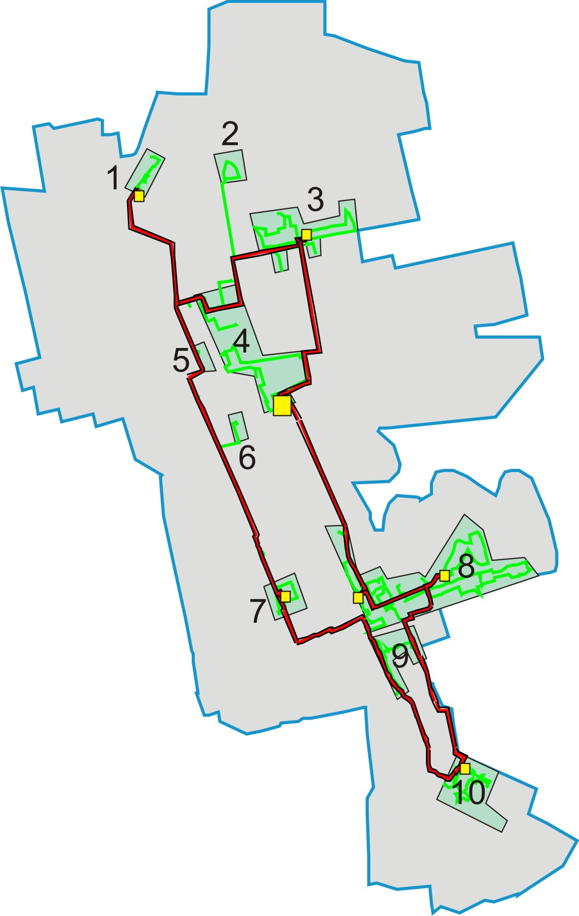

Alexandr Ovcharenko Posted February 25, 2009 Posted February 25, 2009 Если вы - технический директор этого стартапа, то надо бы САМОМУ определиться со стратегической схемой. Проехаться по всем точкам, определиться с вариантами трасс и техплощадок на местах (посетить соответсвующие организации и посмотреть вместе с ними уже имеющиеся проектные схемы канализаций/етс). Прикинуть общую топологию, а потом уже детализировать - покрутить детальную схему каждого района с разводками вплоть до каждого дома. Потом под эту схему определяться с активкой и материалами, составить сметы по каждому отдельному объекту схемы. А уже потом все это сводить в единую проектную документацию. Если вы - управляющий/инвестор/etc, то тогда лучше нанять специалиста, который под вашим чутким руководством и контролем сделает все вышеуказанное. :) Организация, в которую вы обратились, уж сильно отдает пионерским подходом... Вставить ник Quote
ads1 Posted February 26, 2009 Posted February 26, 2009 Спасибо за ответ, я немного уточню ситуацию. Организации было дано задание спроектировать и рассчитать с нуля сеть в масштабе небольшого города. Что они должны мне предоставить на первом этапе. В данный момент речь не идет о проекте как таковом (с согласованиями и утверждениями органами). На первом этапе, чтобы я имел понятие как она будет вообще проходить, сколько кабеля и какой, оборудование и т.д. Почему спрашиваю, изначально они предоставили схему нанесенную на какой-то схематический план, причем от руки, а по материалам и оборудованию была дана распечатка со стоимостью работ, материалов и оборудования. Если есть возможность подсказать, что и в каком виде спрашивать с них информацию. То что Вы хотите это никак нельзя назвать именно проектом. Это называеться ориентировочные расчеты имеющие весьма приблизительное значение. Основной момент заключаеться что проектирование по карте и реальная ситуация на местности очень серьезно отличаються. Совершенно стандартная ситуация, что по карте здесь все в самый раз, а после выезда на место ситуация уже смотриться совершенно иначе. При таком расчете надо делать достаточно большой запас по расходам. Я бы приблизительно дал процентов 20-30 реальная смета будет стоить дороже. Это без учета расходов на оформление в соответсвующих учереждениях. Что касаеться самого проектирования то существует два крайности: 1) Делаем все по минимуму потом в процессе развития достроим и модернизируем. (свичи неуправляемые, биллинг халявный, медиаконвертеры и минимальное количество управляемого оборудования и серверов) 2) Делаем все по взрослому дом подключаеться на гигабите втыкаеться в оборудование Cisco с двух сторон и т.д. Естественно существуют и промежуточные стадии. Поэтому нужно определиться с графиком финансирования данного проекта и отталкиваясь от видимых переспектив проета выбрать оптимальную стратегию. Этот выбор потом будет определять успешность деятельности. И тут Вам важно правильно сформулировать обьемы денег а проектант должен определить что надо сделать сразу, а что растянуть во времени. Соответсвенно от этих решений зависят и выбираемые решения. Поскольку применение определенных технологий диктует применение определенного оборудования и средств. Поэтому Вы должны определиться для каких целей Вам нужен проект и исходя из этого требовать информацию. Если Вы хотите предварительно оценить расходы, то они сделали примерно все правильно. Если Вы платите за проект, то это уже другой разговор и Вы должны четко получить те результаты, которые вы запросили. Я так думаю что если эта работа не оплачена, то требовать многого это врядли. Ну и самое главное насколько это оптимально согласуеться с имеющимся бюджетом. Вставить ник Quote

uzr Posted February 26, 2009 Author Posted February 26, 2009 (edited) То что Вы хотите это никак нельзя назвать именно проектом. Это называеться ориентировочные расчеты имеющие весьма приблизительное значение. Основной момент заключаеться что проектирование по карте и реальная ситуация на местности очень серьезно отличаються. Совершенно стандартная ситуация, что по карте здесь все в самый раз, а после выезда на место ситуация уже смотриться совершенно иначе.При таком расчете надо делать достаточно большой запас по расходам. Я бы приблизительно дал процентов 20-30 реальная смета будет стоить дороже. Это без учета расходов на оформление в соответсвующих учереждениях. Карта берется из архитектуры масштаба 1:2000 (20 метровка), на ней видны все столбы, канализации естественно нет (это у укропа надо выдирать). По карте, если брать воздух, и с учетом того что все объезжалось, погрешность сводится уже к 10-15% на запас. Про соглосования в госконторах пока не говорим, это отдельная статья рассходов. Что касаеться самого проектирования то существует два крайности:1) Делаем все по минимуму потом в процессе развития достроим и модернизируем. (свичи неуправляемые, биллинг халявный, медиаконвертеры и минимальное количество управляемого оборудования и серверов) 2) Делаем все по взрослому дом подключаеться на гигабите втыкаеться в оборудование Cisco с двух сторон и т.д. Выше был приложен список активки, на дом 1 гиг. Естественно существуют и промежуточные стадии. Поэтому нужно определиться с графиком финансирования данного проекта и отталкиваясь от видимых переспектив проета выбрать оптимальную стратегию. Этот выбор потом будет определять успешность деятельности. И тут Вам важно правильно сформулировать обьемы денег а проектант должен определить что надо сделать сразу, а что растянуть во времени. Соответсвенно от этих решений зависят и выбираемые решения. Поскольку применение определенных технологий диктует применение определенного оборудования и средств. Обещанно было за 3 месяца все сделать: магистральную сеть, распределительную сеть, основной и магистральные узлы, узлы доступа. (что-то я слабо в это верю).Сейчас стоит задача как безболезненно уменьшить бюджет (Выше опять же описывались стоимости активки и работ). Проектант же наоборот будет стараться завысить стоимость работ. Поэтому Вы должны определиться для каких целей Вам нужен проект и исходя из этого требовать информацию.Если Вы хотите предварительно оценить расходы, то они сделали примерно все правильно. Если Вы платите за проект, то это уже другой разговор и Вы должны четко получить те результаты, которые вы запросили. Я так думаю что если эта работа не оплачена, то требовать многого это врядли. Ну и самое главное насколько это оптимально согласуеться с имеющимся бюджетом. Проект, в том виде к каком он должен быть, со всеми согласованиями будет готовиться уже после запуска всей сети. Повторюсь, хотелось бы услышать мнение людей, что я могу увидеть на предварительном этапе проектирования, тот набор данных, исходя из которых можно рассчитать будет бюджет, увидеть визульно как должна проходить МАN. ---------------------------------------------------------------------------------------------------------------------------------------------------------------------------- п.с. Почитав тут посты, по стоимостям, пришел к выводу что 5 у.е. за волокно - это нормальная стоимость (хотя это обсуждалось тут в конце 2007 года). А вот во сколько выльется прокладка оптики по воздуху и по канализации (именно работа) из расчета за 1 метр. Мне по воздуху дают 1.5 у.е. (на канализацию столько же). Edited February 26, 2009 by uzr Вставить ник Quote
