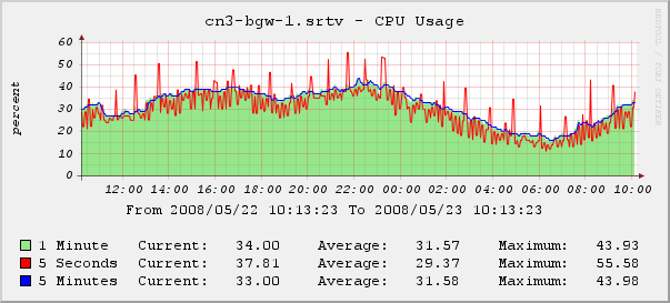

cae Posted May 23, 2008 Posted May 23, 2008 (edited) Кхмм.. а как вы мегабиты считаете? если сложить in out с дальнейшей раскладкой по src dst интерфейсам? У меня на G2 300М только на одном интерфейсе, сколько там ещё между клиентскими бегает считать лень. Загрузка ~45%, 3fv + клиенты, минимум acl, pbr, netflow. Думаю если так считать 700mb/s вытянуть должна. Считается просто - берётся реальный PE с реальной сети, без всяких сферических коней типа отсутствия ACL, Netflow и прочих вкусностей, которые, конечно, можно вынести на отдельное устройство, но зачем себя мучать? ;) То есть нормальное обычное универсальное устройство. MPLS, VPN, юзеры, магистраль. Немного юзеров, ну там пять десятков, может... И видим на нём 80% нагрузки на проц. И видим, что в DoS он себя ведёт... Ну ещё успевает жевать, но низенько-низенько. Потом меняем на G2 и видим, что циска слегка при[...]ела насчёт даже полуторократной разгрузки, не говоря уже про двукратную. Маркетинг, испанское имя. Разгружать не советовать, каждая команда выстрадана ;) гзв. Ах да, трафик, конечно, считается как ему и положено - в одном экземпляре на входе аплинка. Edited May 23, 2008 by cae Вставить ник Quote
