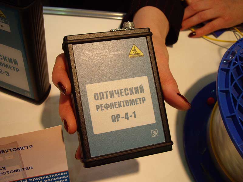

SMdigo Posted August 27, 2008 Posted August 27, 2008 На выставке связьэкспокомм 2008 показывали ОР-2-3 и ОР-4-1, новинку. Ребята в Казани, которые им пользовались, в общем были довольны. Только сказали: "Жаль, что нет собственного аккумулятора. Приходится постоянно таскать ноут." Они его как хотели использовать как лазерную светилку, но для этого тоже потребовалась запитка через USB. Других жалоб вроде не было. По-поводу бумаг - всё правда. Всякие там связьнадзоры без вопросов воспринимают только ANDO/Yokogawa, EXFO и Agilent. Ну а если рефлюк для себя - то пойдёт без вопросов. Из того же разряда цен прямо в Питере можно отхватить ТОПАЗ-9000. Вставить ник Quote
