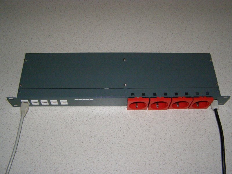

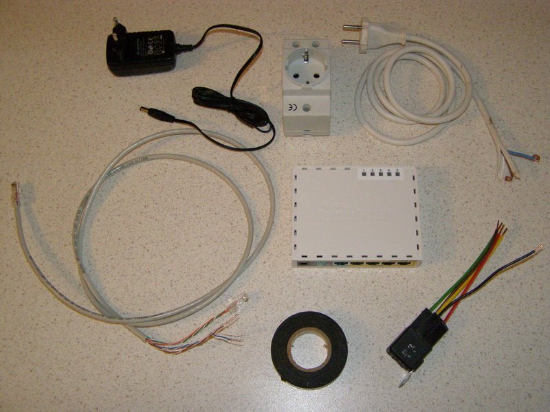

Saab95 Posted June 23, 2023 Posted June 23, 2023 Проще взять микротик RB750UP и к нему подключить розетки через реле. В плюсах не глючит, не виснет, встроенными скриптами можно управлять питанием. Можно хоть по смс и т.п. Вставить ник Quote
witch Posted June 24, 2023 Posted June 24, 2023 8 часов назад, Saab95 сказал: Проще взять микротик RB750UP и к нему подключить розетки через реле. В плюсах не глючит, не виснет, встроенными скриптами можно управлять питанием. Можно хоть по смс и т.п. Эээ, как и какие реле к нему можно подключить? Вставить ник Quote
Saab95 Posted June 25, 2023 Posted June 25, 2023 Цитата как и какие реле к нему можно подключить? Обыкновенные (автомобильные) реле на 3 контакта. Они есть на 12 вольт, есть на 24, выбирать нужно в зависимости от используемого блока питания самого микротика. RB750UP или его новые модификации, да и многие модели микротика с PoE выходом, могут подавать питание по синей и коричневой жиле кабеля, вот на эти провода и подключаете катушку реле. Управляя подачей питания на микротик можно включать и выключать реле. При этом остаются доступными все сетевые порты, ясно дело 2-5 на скорости только 100М. Саму же розетку 220 коммутируете как требуется, или она постоянно включена, а микротик только отключает ее, когда подает питание на реле, либо она постоянно выключена, и питание 220 подается только тогда, когда микротик подает питание на реле. Говорить про то, что эти автомобильные реле будут плохо работать на 220 не нужно - они отлично десятилетиями работают. В том числе и в корпусах для установки в 19 дюймовую стойку. Вставить ник Quote

Saab95 Posted June 25, 2023 Posted June 25, 2023 Да никакой разницы нет какие реле, автомобильные дешевые и купить можно где угодно. Если не брать откровенный китай (а такие особо и не продают), они нормально работают на токах менее 20А, обычно сервера и прочее оборудование больше не потребляют, да и сами розетки на 16А. Есть автомобильные реле и больших токов. Другие аналоги вроде нетпингов и прочих со средней ценой, сами иногда зависают и со своей задачей не справляются. Решения же такие на микротиках никогда не создавали проблем, т.к. в самом микротике есть аппаратный вачдог и случись что он перезагрузится сам. Да и способов управления много - хотите через веб, хотите винбокс, хотите ssh/telnet, api вон свой сеть, snmp, сразу sms из коробки, достаточно вставить любой USB модем. Более того можно на базе 4-х сетевых портов сделать внешние контакты, т.к. замыкая линии витой пары на себя, будет появляться линк на порту и наличие/отсутствие можно использовать как некое событие к действию. Вставить ник Quote
