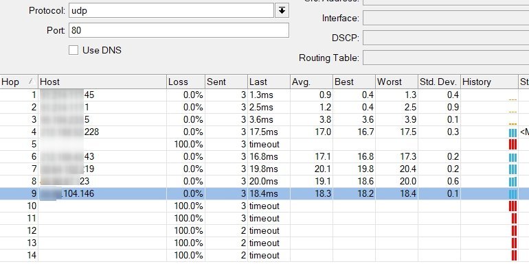

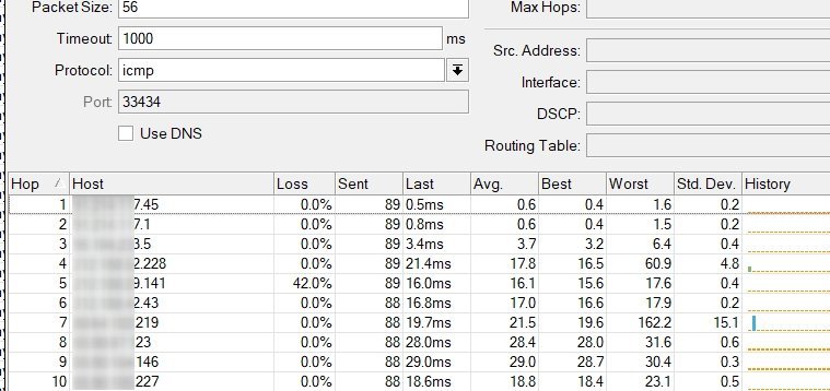

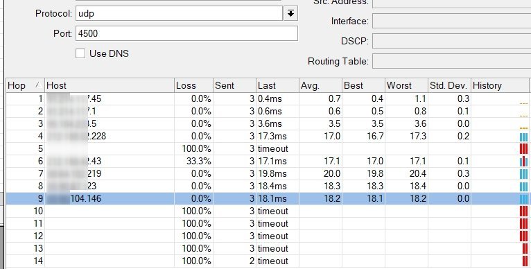

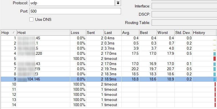

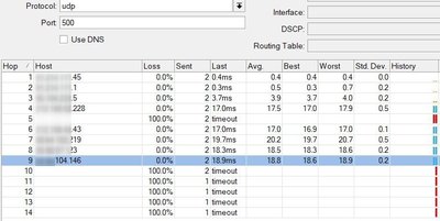

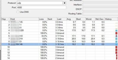

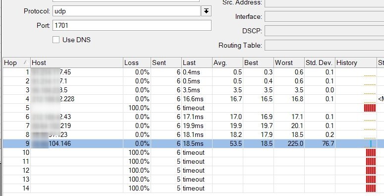

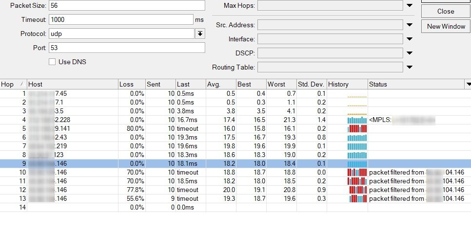

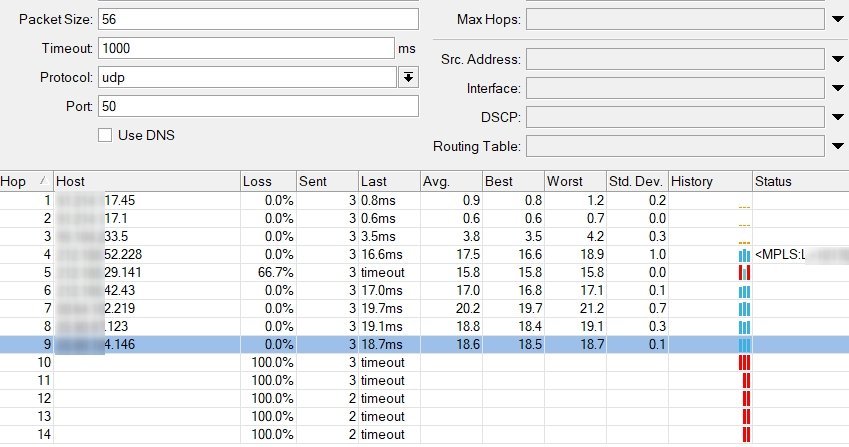

Fint Posted April 30, 2023 Author Posted April 30, 2023 (edited) 15 часов назад, fractal сказал: снимать трассировку Трассировка от нас по разным портам на Ip l2tp сервера. С другого НАСа/аплинка/IP тоже самое. Скрытый текст Edited April 30, 2023 by Fint Вставить ник Quote

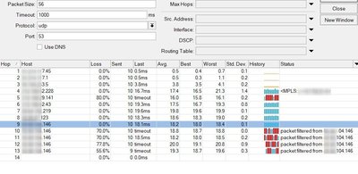

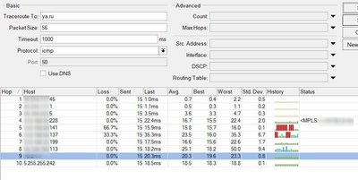

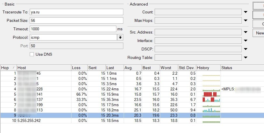

fractal Posted May 2, 2023 Posted May 2, 2023 3 часа назад, Fint сказал: От клиента проблематично сделать трассировку, сделал пока с наса, все доходит: А без него эту проблему сложно решить, мы своим сотрудникам при проблемах просим сделать trace до нас, и далее делаем trace до его ip (до public если есть или до ближайшего а нему pat), тем самым понимаем через каких провайдеров идёт трафик, далее смотрим на нашем border пришёл ли пакет от сотрудника по 500/4500 порту и был ли ответ для установления сессии и уже эту инфу либо отдаем клиенту для передачи его провайдеру или передаём инфу нашему провайдеру для поиска проблемы на его сети, в основном проблемы возникают или с dpi РКН или с системами анти ddos провайдеров Вставить ник Quote
Saab95 Posted May 3, 2023 Posted May 3, 2023 Цитата От клиента проблематично сделать трассировку, сделал пока с наса, все доходит: У вас же микротик - можно взять его IP адрес на время тестирования, установить у себя и с него попробовать подключиться до его сервера, сразу и трассировку можно сделать, и проверить попытку подключения. Вставить ник Quote
