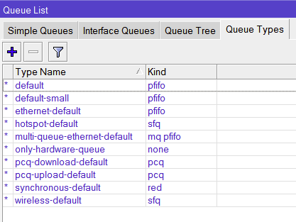

npokypop Posted April 28, 2023 Posted April 28, 2023 Используем на радиомостах SFQ очереди, трафик прозрачно летает по L2. Проблем нет с потерей скорости через 2-3 моста. Вставить ник Quote

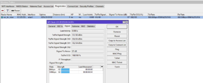

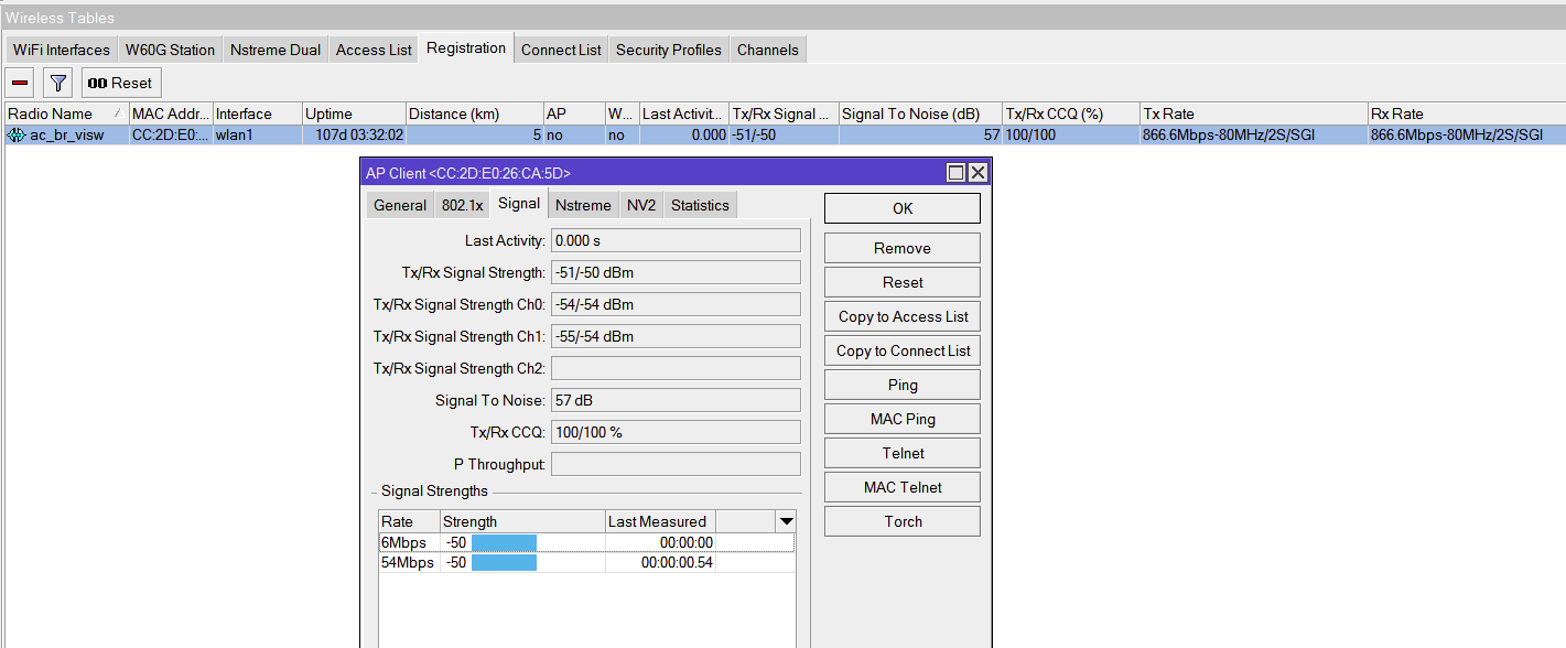

bg80211 Posted May 9, 2023 Posted May 9, 2023 В 06.05.2023 в 16:12, T0T сказал: @x-rayd Дай немного информации о самой линии: сигнал/CCQ/дистанция/устройства? Тоже, какие настройки применил. @Saab95 На счет нстрийм - знаете ли вь способ работь на ниском уровне с етом протоколом (больше опциий чем есть в winbox-е) - способ влиять на передвигания цикла приема-передачи (и/или delay), через скрипт или модификацию wireless драйвера? И меня есть подобная инфа, но не на публику. Пока в моей тестовой установке - препробував всякие варианть, лучшая скорость получил на чистом NV2 (без никаких туннелях и без Layer 3 - когда добавьлю Layer 3 или EoIP скорость падает в двое - ето чрез линк, а не PtP). Результат (через сам линк - т.е. сколько получаю на PtP, столько и через сам линк): 320М TCP/Nstreme - пиково (среднем 300) 440М TCP/NV2 - пиково (в срендем 390М) Имеем на борту Arm Disk Lite5AC режим P2P, LOS полоса 80 Мгц , модуляция макс 866 и качество 99%, но не как не могу больше 200 Мбит даже тестом прогнать. У вас наверно какой-то другой микротик :), дайте пруфы где вы видели 390 Mbit в TCP. Вставить ник Quote

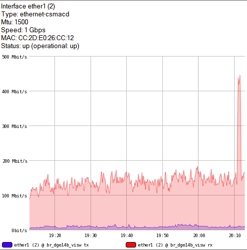

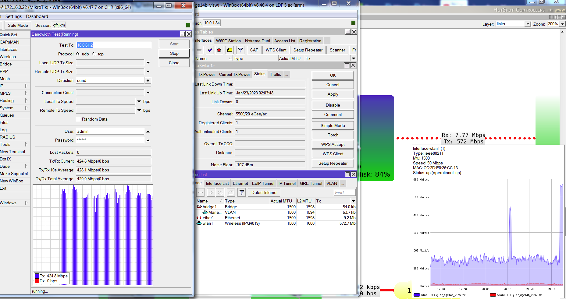

npokypop Posted May 9, 2023 Posted May 9, 2023 Вот я только что на существующем канале добавил трафик через этот канал по BW. Оборудование LDF5ac , протокол NV2, ширина канала 80Мгц. Вставить ник Quote
npokypop Posted May 9, 2023 Posted May 9, 2023 Ну еще для затравочки по UDP, выше было TCP: Вставить ник Quote

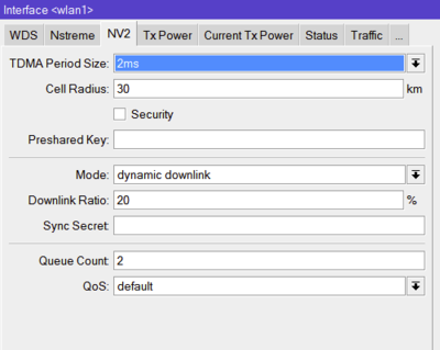

weedman Posted May 10, 2023 Posted May 10, 2023 10 часов назад, npokypop сказал: Вот я только что на существующем канале добавил трафик через этот канал по BW. Оборудование LDF5ac , протокол NV2, ширина канала 80Мгц. Какие настройки NV2? модуляции в ручной режим переводили? 8 часов назад, T0T сказал: @weedman Видно не только Сааб и я успели - знаю еще нескольких, которье достигли 400+. Вопрос не в том, возможно ли, а как правильно репродуцировать успешной линк. Если так, приношу изминения. Вставить ник Quote
