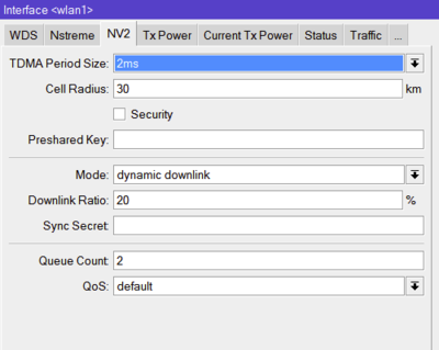

bg80211 Posted May 13, 2023 Posted May 13, 2023 Ясно, режим на обоих радио-интерфейсах bridge ? или на одном AP Bridge , на другом Client Bridge ? В настройках NV2 юзается режим Dynamik 50/50 Ratio ?. Вставить ник Quote
T0T Posted May 14, 2023 Author Posted May 14, 2023 (edited) Режим bridge - station bridge у меня вьдал прирост около 30% в скорости в сравнение с WDS-ом, пока линк стоял на 1 км :). В NV2 Cell на 10 км, a с TDMA надо поиграть на скорость (в моем случае 3 мс дает лучшей результат). Есть значение версия Mirkotik-а - специально для Nv2 - 6.47 или вьше - для Nstreme другие версии лучше работают. @npokypop Можеш попробувать Queues pfifo 10000 (wireless) дает ли разницу? Edited May 14, 2023 by T0T Вставить ник Quote

bg80211 Posted May 18, 2023 Posted May 18, 2023 В 15.05.2023 в 01:19, T0T сказал: Режим bridge - station bridge у меня вьдал прирост около 30% в скорости в сравнение с WDS-ом, пока линк стоял на 1 км :). В NV2 Cell на 10 км, a с TDMA надо поиграть на скорость (в моем случае 3 мс дает лучшей результат). Есть значение версия Mirkotik-а - специально для Nv2 - 6.47 или вьше - для Nstreme другие версии лучше работают. @npokypop Можеш попробувать Queues pfifo 10000 (wireless) дает ли разницу? Какие параметры у Downlink Ratio ? Вставить ник Quote

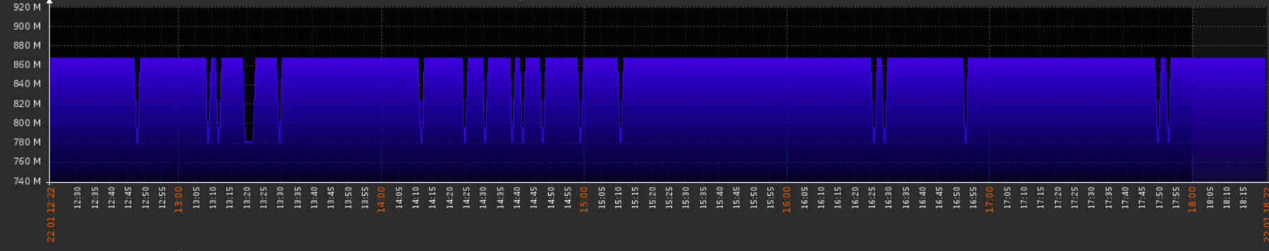

npokypop Posted January 22, 2025 Posted January 22, 2025 5 часов назад, a25k03 сказал: На столе это одно, а вот на реальном линке в 3 км вытянуть канальные скорости более 650 мбит при нагрузке хоть и синтетической, у меня не удалось с данными антеннами... Ну и с джириусами 29 и платами RB922UAGS-5HPacD на линке 4 км тоже... В полосе 80мгц ? Мы на LDF5ac на 4.5км работаем с на канальных 866. Но иногда есть просадки, с чем связано пока не понял. Захотелось попробовать новые драйвера, пока будем на стенде обкатывать. Вставить ник Quote
