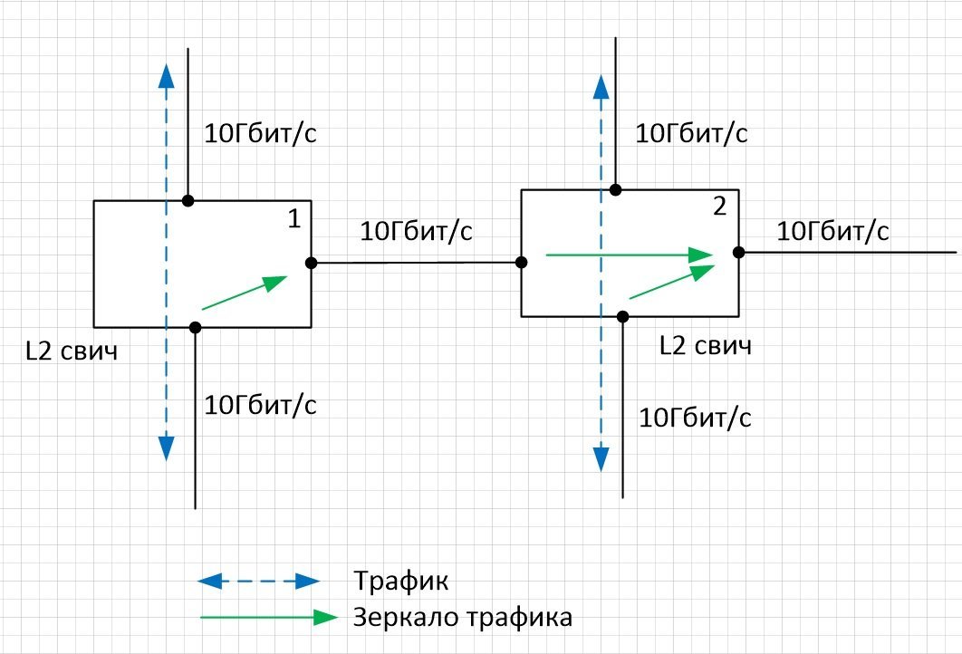

QWE Posted December 23, 2022 Posted December 23, 2022 Через коммутатор 2, будет проходить суммарно (вход+исход на зеркалируемых портах) где то 4,5Гбит/с. Нужна работа зеркала без дропов !!! до какой суммарной полосы на зеркалировании можно ехать? свичи с 4 мя а лучше с 8 портами 10ГБит/с Элтекс свичи годятся на эту роль? Вставить ник Quote

Saab95 Posted December 23, 2022 Posted December 23, 2022 Цитата до какой суммарной полосы на зеркалировании можно ехать? Ни до какой. Всегда будут дропы, т.к. часто оборудование выливает данные в порт не с той скоростью, которую показывает статистика порта по скорости. То есть может быть 1-2г трафика, а лететь он будет со скоростью 7г одномоментно, и в порт зеркала назначения весь объем просто не поместится. Цитата Если для СОРМ, лучше оптический сплиттер, СОРМ с двумя точками съема берите. Обычно там ставят сразу 4 оптических порта. Вставить ник Quote
nixx Posted December 24, 2022 Posted December 24, 2022 если я правильно понял схему, вы хотите одно зеркало лить во второе? такую схему не делали. обычное зеркалирование тестили при апгрейде сорма на входящем абонтрафике 6 гбит - Dell N4032F нормально зеркалировал, полученные через зеркало файлы у проверявших сорм сотрудников были идентичны отправленным. Вставить ник Quote

QWE Posted January 23, 2023 Author Posted January 23, 2023 "если я правильно понял схему, вы хотите одно зеркало лить во второе?" как бы да, по сути для второго(правого) правого коммутатора - это заркалирование N портов в один порт. Вставить ник Quote
