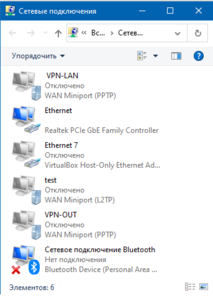

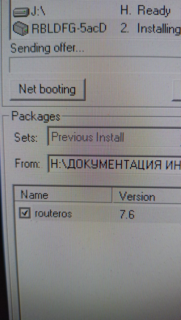

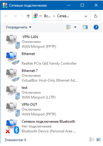

SOVAL Posted November 30, 2022 Author Posted November 30, 2022 В 29.11.2022 в 21:49, jffulcrum сказал: В 29.11.2022 в 21:49, jffulcrum сказал: Через NetInstall Второй день пытаюсь, уже руки опустились( Всё делаю как в этом видео, но ничего не выходит. Если Mikrotik LDF 5AC подключаю напрямую к компу то NetInstall его не видит, если подключаю через простой четырёхпортовый свитч то видит но не прошивается, а происходит как вот здесь описано: https://spw.ru/forum/threads/mikrotik-hap-ac-lite-otsutstvuet-rezhim-superchannel.3659/ Цитата Обновить прошивку через netinstall не получилось , после нажатия кнопки Install он несколько секунд думает и роутер возвращается в статус Ready Уже чего только не делал, шнуры менял, фаирволл на винде отключен, антивирусов нет. Перед попыткой прошивки в NetInstall делаю сброс настроек через Winbox. В 29.11.2022 в 21:49, jffulcrum сказал: Вставить ник Quote

SOVAL Posted December 1, 2022 Author Posted December 1, 2022 К сожалению не получается прошить через Netinstall, ни через версию 6 ни через 7. В версии Netinstall 6 устройство даже не определяется, но если запустить Netinstall 7ой версии и подождать пока устройство появится, а потом закрыть Netinstall и открыть Netinstall 6ой версии, то устройство там появится. Но прошиваться всё равно не хочет. Думает несколько секунд, а потом переходит в статус Ready. В строке прогресса пока думает надпись Sending offer.... Через Winbox прошивается любая версия и ниже и выше. Вставить ник Quote

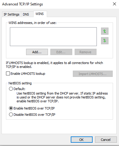

SOVAL Posted December 2, 2022 Author Posted December 2, 2022 В 02.12.2022 в 17:01, McSea сказал: netbios включен ? Стоял включенным по умолчанию(Default), а также ещё выше пунктом(Enable.....) галка стояла. Попробовал разные варианты и вкл и выкл, ничего не меняется. Вставить ник Quote
