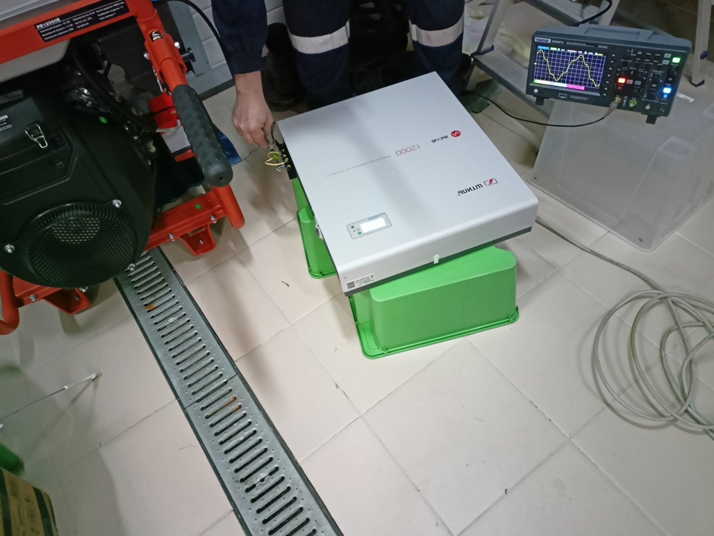

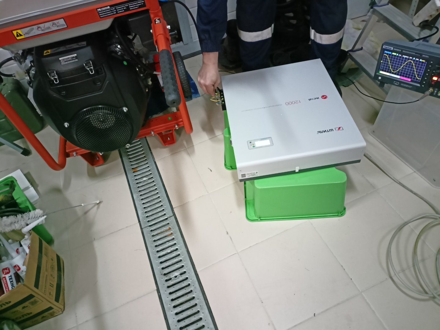

Как показал опыт, для умных ИБП - идеальное решение Штилевский стабилизатор (на фото примерчик синуса ДО и ПОСЛЕ).
IMG20221022194347.thumb.jpg.4bbb1570517ac348b4f17ca1362287da.jpgIMG20221022194328.thumb.jpg.75f275975ec994957de0e0d271f28ad9.jpg
