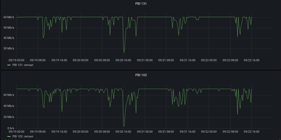

El_Vago Posted September 23, 2022 Posted September 23, 2022 Добрый день. Уже больше недели у нас постоянно то исчезнет, то появится сигнал с частот 11481 с 80-го градуса и 12475 с 56-го. Коллеги с соседних городов проблему у себя не подтвердили. Решили снять показания с PBI, и получили результат, что на картинке. Получается сигнал начинает гулять в период с 9:00 до 21:00. В ночной период всё отлично. На выходных проблемы не было. Жаль нет анализатора спектра, чтобы запеленговать источник. Возможно у кого-то были подобные проблемы, где лучше искать проблему? Вставить ник Quote

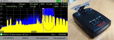

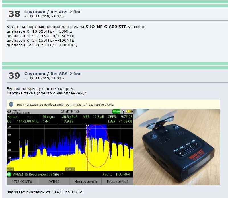

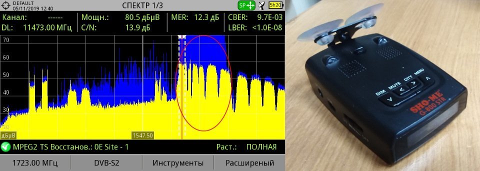

sky star Posted September 26, 2022 Posted September 26, 2022 @El_Vago я тебе больше скажу 1 января у тебя весь день все будет Ок в ковид вообще было почти чисто помеха не по ПЧ это гребаные антирадары , достаточно такой "автомобильный" приборчик принести на антенный пост и подключить к акуму от бесперебойника как прием падает на коленки опыты такого рода проводили и не раз я несколько лет для решения этой задачи использовал удаленный антенный пост , тазик правда там был всего два метра прямо фокусный супрал , но картина была сразу другая , да супральчик в лето совсем не тянул , приходилось "жонглировать" то антенна на своем посту то на удаленном, но после первых морозов все становилось хорошо и до мая месяца а нынче в том районе города все перекопали , и оптику пришлось убрать , сейчас трешЪ и адЪ начинается где то с пол восьмого утра и до 22 вечера в ночь все чисто логи есть с 2015 года ) началась жопа с установки камер по городу , примечателен вот еще факт , летом 2021 года раскопали улицу под постом для замены канальи и полного ремонта , все лето были раскопки , и что Вы думаете ? было чисто ! еще один момент , улица две полосы в одну две в другую , а по середке аллея, в 2019 годе выпилили аллейку , оставили почти пеньки , а потом еще и по вдоль обочин выпили тополя , и что Вы думаете ? трешЪ и адЪ умножился ) летошний год все заметно обросло и образовавшиеся тоннели из зеленки заполненной водой в растительности реально проблему сглаживают, но сейчас осень и трешЪ и адЪ расцветают на счет голов у меня было три антенны супрал 2,4*2,7 SMW кват V/H 9750/10600 (-/+ 3MHz) супрал 2,4*2,7 норсат V/H 10000 (+/-250) супрал 2,0 норсат V/H 10000 (+/- 500) норсат показал себя как то по лучше , но не из за гетеродина , у них выходной уровень по меньше чем в SMW ( я сейчас ищу с кем бы заменяться SMW 9750/10600 на 10000/10600 ) хотя и SMW И норсат это DRO, хотя норсаты у меня 4250 (+/-250) или 4500 (+/- 500) давеча я правда узнал что норсат это только маркеровка , это митсубиси , то же самое касается NJR кабель cavel RG-11 , конекторы cabelcon (компресия) Вставить ник Quote
