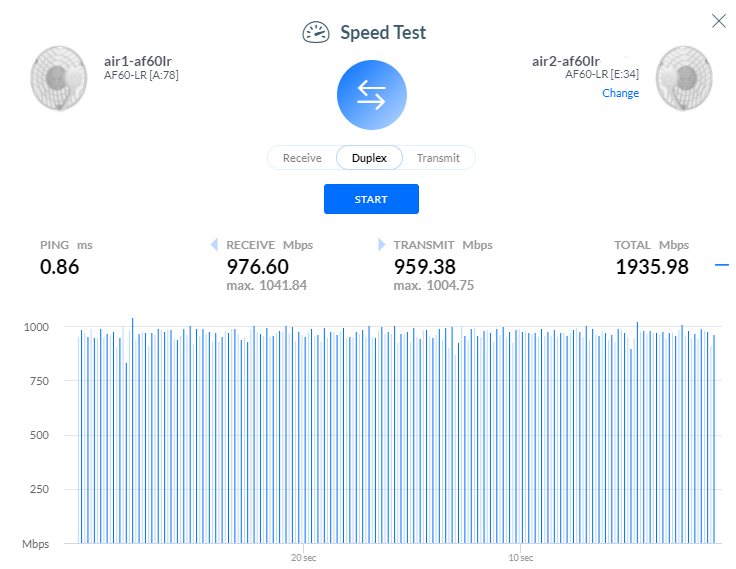

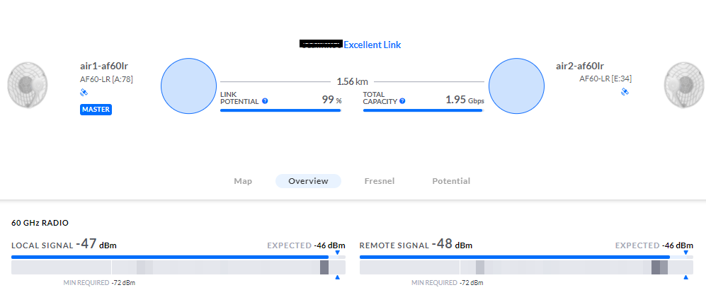

Поставили AF60LR.
Понравились в плане монтажа и наведения - всё очень просто оказалось. Прицелы забавные.
И кожух от снега в комплекте есть.

Какие результаты получили ?
