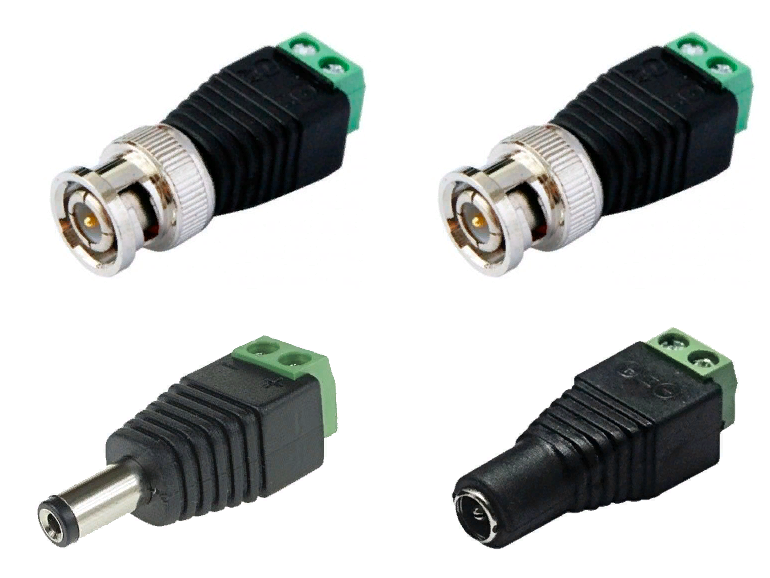

mmor Posted October 5, 2021 Posted October 5, 2021 Всем доброго! Имеется IP камера hdbw2320r-zs, подключена к POE-регистратору NVR2104HS-P-S2, от него на проектор ASUS (не помню модель, да и думаю не важно). Естественно есть задержка в 1 сек. Руководство поставило задачу "убрать" задержку совсем (нужно чтобы происходящее в зале, выводилось на экран абсолютно без задержек). Игрался с кодеками, подключал камеру мимо регика (через медиаплеер Rombica TV Fly), перелопатил все настройки. Изменений минимум. Понимаю, что скорее всего невозможно, но может кто знает как порадовать руководство)... есть ли смысл в замене камеры, регика, построения сети каким либо другим способом... Вставить ник Quote

mmor Posted October 5, 2021 Author Posted October 5, 2021 44 минуты назад, jffulcrum сказал: или терпеть 1 секунду Да там, даже 0,5 сек))) Но руководству надо.... как это обычно бывает.... задача поставлена, выполняй. 6 минут назад, alibek сказал: Если витая пара 6 категории, то вроде бы есть конверторы, чтобы прогнать SDI через витую пару. А что разве обычные коннекторы (китайские) не подойдут? Не знал этого.... 47 минут назад, jffulcrum сказал: спецкамеры с низкой задержкой (которая будет стоить освежающе дорого сама по себе) Не подскажете например, что за спецкамеры? марку, модель, я погуглю 4 минуты назад, mmor сказал: 11 минут назад, alibek сказал: Если витая пара 6 категории, то вроде бы есть конверторы, чтобы прогнать SDI через витую пару. А что разве обычные коннекторы (китайские) не подойдут? Не знал этого.... типа этих Вставить ник Quote
alibek Posted October 5, 2021 Posted October 5, 2021 3 часа назад, mmor сказал: А что разве обычные коннекторы (китайские) не подойдут? Нет. Это разный транспорт. другой коннектор-переходник тут не поможет. Нужен конвертор, например такой. Есть и подешевле, но навряд-ли будет меньше 80 тысяч за пару. P.S. А, нет, в гигабит не влезет. Так что или транскодирование (и снова задержка, пусть и небольшая). Либо конвертор на 10GBASE-T, если такие вообще в природе существуют (я не видел). Или каскадное преобразование SDI -> HDMI -> Ethernet -> HDMI -> SDI. 3 часа назад, mmor сказал: Не подскажете например, что за спецкамеры? Камеры HD-SDI. Или AHD, но с оговорками. Или аналоговая SD-камера, если качество не требуется. Что-то типа такого: https://videoglaz.ru/bullet-hd-sdi-kamery/smartec/smartec-stc-hd36333 Вставить ник Quote
